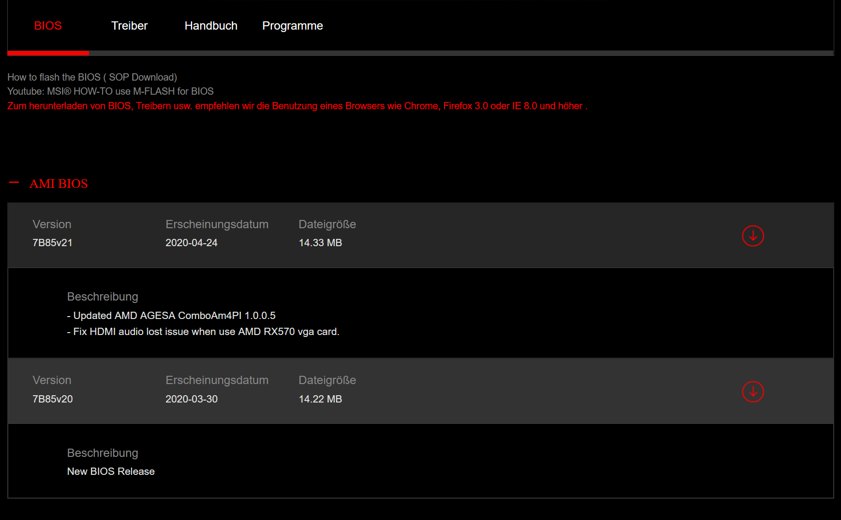

Ich besitze seit März 2020 dieses MSI Mutterbrett mit dem ich eigentlich zufrieden bin.Das aktuellste Bios war schon ab Werk auf dem Board drauf ( 7B85v1B )
https://de.msi.com/Motherboard/support/B450-GAMING-PRO-CARBON-AC
Ich frage mich nun, ob es sinnvoll ist auf ein älteres Bios zu gehen und ob das überhaupt geht mit einem Downgrade. Das Board hat ja speziell einen Bios Flashbutton mit dem man ohne CPU und Ram das Bios AKTUALISIEREN kann.Downgrade überhaupt möglich ?
Da ich einen Ryzen 5 2600 mein eigen nenne und ich in diversen Foren gelesen habe, das die AGESA Combo 1.0.0.6 wohl die beste für den ZEN+ zu sein scheint (also wäre es das Bios 7B85v12) stellt sich mir die Frage, ob dies eventuell eine Stabilitätsverbesserung mit sich bringen könnte.
Ich habe nicht unbedingt vor, auf den Ryzen 5 3600 zu gehen, also benötige ich das aktuellste Bios nicht unbedingt.
Der Grund für einen Flashback ist sinnfrei ja das weis ich auch, aber ich habe seit dem Einbau einer Sapphire RX 5700XT Special Edition öfters mal sporadische Freezes verbunden mit Reboots (es erscheint kein Bluescreen oder anderes)
Da ich annehme das es eher an den unausgereiften Treibern seitens AMD liegt und ich mir das Board nicht unbedingt bricken möchte scheint wohl der Versuch ein gewisses Restrisiko mit sich zu bringen oder kann man dieses Downgrade gefahrlos durchführen ?
Meine Hoffnung wäre dadurch ein hoffentlich stabiler laufendes System oder bin ich da eher auf dem Schnapsidee Pfad ?

Der Grundgedanke ein älteres Bios zu flashen war einfach der, weil ich gedacht habe das eventuell die Ryzen 3000 Kompatiblität die Probleme mit dem alten ZEN+ verursachen könnte ?
Bei dem aktuellen Bios mit AGESA 1.0.0.4 ABBA was es bis jetzt für mein Mainboard gibt wurden ja auch schon diverse Probleme in anderen Foren diskutiert.
Das aktuelle AGESA 1.0.0.5 was MSI ja bis jetzt nur für die MAX Board ausgerollt hat scheint es einen FIX zu geben

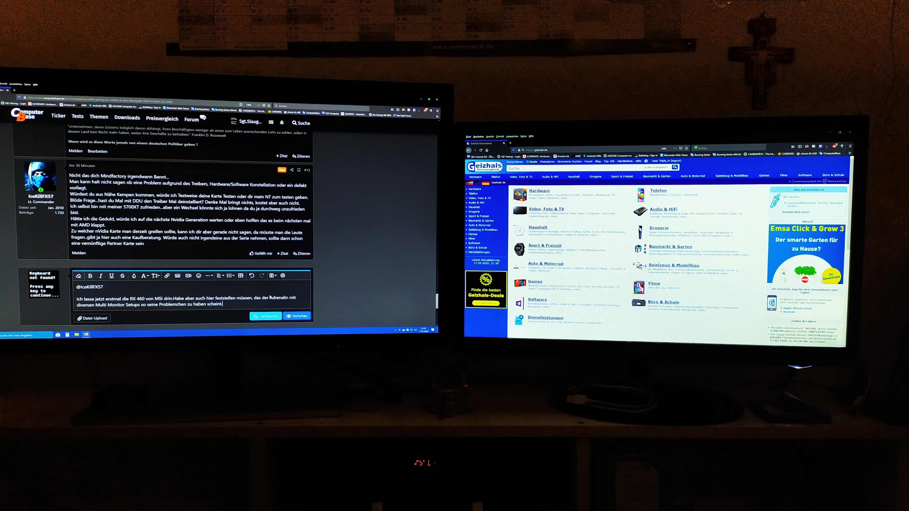

Ich lasse jetzt erstmal die RX 460 von MSI drin.Habe aber auch hier feststellen müssen, das der Adrenalin mit diversen Multi Monitor Setups so seine Problemchen zu haben scheint.
Der kleine Monotor vor meiner Tastatur ist ein MPI5008 5Zoll Monitor, mit dem ich mein Smartphone für den ARX Dock Release Schacht meiner Logitech G910 ersetzt habe.Er hat eine maximale Auflösung von 840x400 Pixeln
Der linke Bildschirm, ist ein 28 Zoll AOC U2879VF 4k Monitor, der rechte mein alter LG 24 Zoll Full HD
Der AOC ist per Display Port angeschlossen, der LG per HDMI
Leider gibt die RX 460 über ein DVI auf HDMI Kabel auf dem 5 Zöller kein Signal aus, so das ich im Moment nur ein 2 Monitor Setup fahren kann.
Als ich eben den kleinen Monitor getrennt habe und den LG per HDMI angeschlossen habe wurde mir beim ersten Hochfahren des Rechners immer noch der MPI5008 über den Adrenalin Treiber angezeigt :pcangry: :watt:
Erst beim zweiten Reboot hat der Treiber gerafft, das der LG angeschlossen wurde. Da merkt man mal, wie schlecht die Multi Monitor Erkennungen des Treibers noch sind.

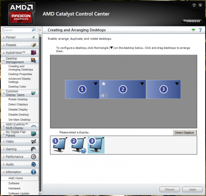

Ein stimmiges und wahrscheinlich auch stabiles Setup kann man hier wohl nur erreichen, wenn man wirklich 3 gleiche Monitore nimmt.Sehr schade das dies bei unterschiedlichen Monitoren solche Kinderkrankheiten gepaart mit mangelnder Stabilität erzeugt (zumindest bei meiner Navi Karte)
Man merkt hierbei doch sehr, wie empfindlich Eyefinity zu sein scheint.Als der Treiber noch Catalyst hies fand ich die grafische Oberfläche irgendwie übersichtlicher aber das ist Geschmackssache.
