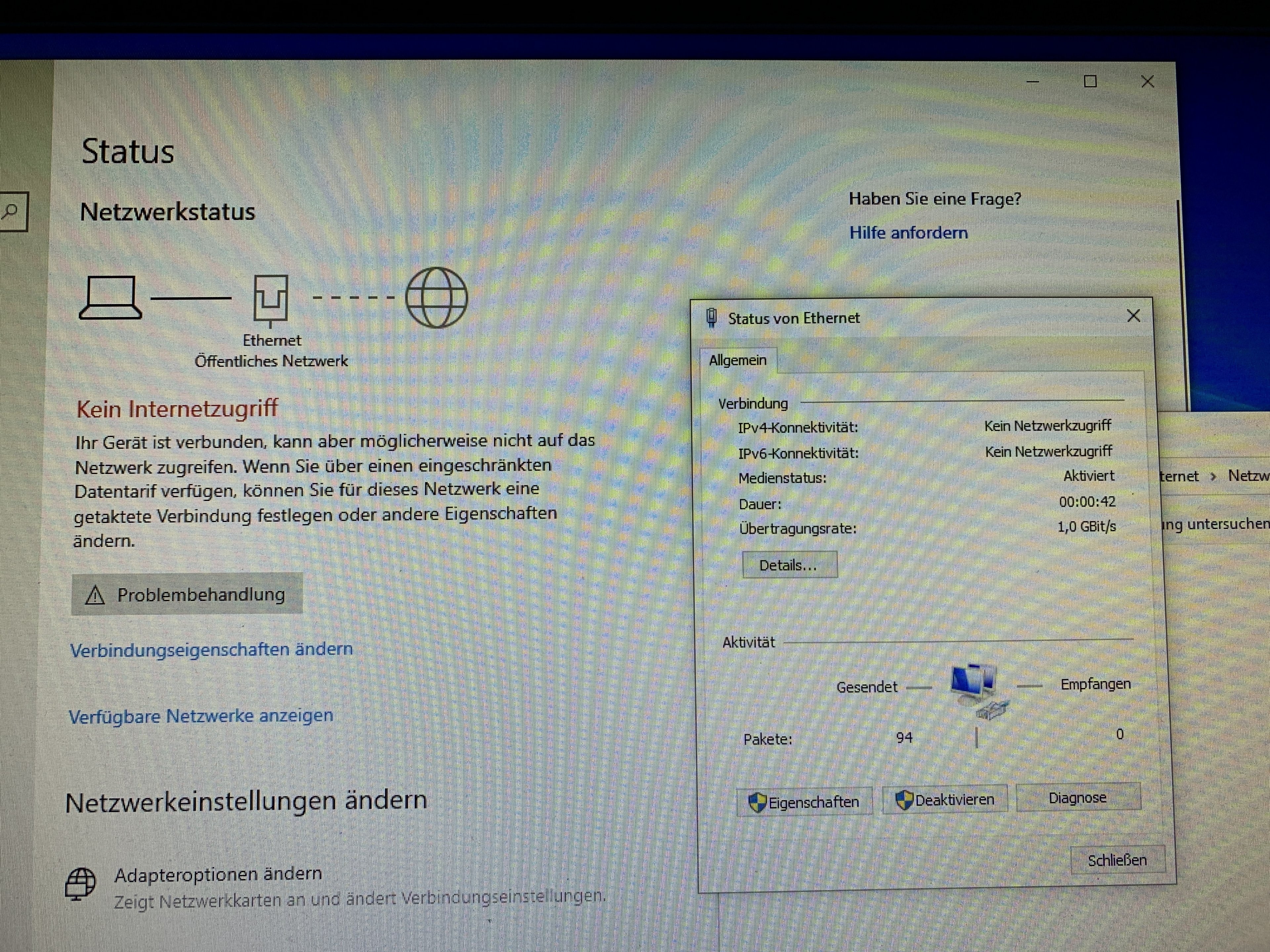

Leider funktioniert an meinen Mainboard der Ethernet-Anschluss nicht wie er soll.
Er wird zwar angezeigt, erkennt auch wenn kein Kabel eingesteckt ist, Bzw wenn ein Kabel eingesteckt wird, aber kommt nicht weiter als bis zum Punkt „Netzwerkidentifizierung“.
Im Verbindungsstatus sind auf der Gesendet Seite ein paar Bytes, allerdings auf der Empfangenseite gar nichts.
Internetverbindung besteht auch nicht.
Habe das LAN-Kabel an einem Laptop angesteckt, dort funktioniert alles. Habe dann ein LAN-Kabel zwischen Rechner und Laptop gesteckt um zu sehen was passiert. Ebenfalls keine Verbindung und bleibt beim Punkt „Netzwerkidentifizierung“ stehen.
Treiber sind verschiedene ausprobiert worden, sowohl von MSI, als auch von Realtek direkt. BIOS ist aktuell.
Hat hier irgendjemand schon mal so etwas gehabt und nen Tipp für mich, oder einfach zurück schicken und hoffen, dass ein neues Board dann funktioniert? Oder gleich auf ein komplett anderes Board wechseln?

Betriebssystem sollte Win10 Pro werden. Er findet allerdings schon bei der Installation kein Netzwerk, Bzw eine Internetverbindung. Ohne das irgendwelche andere Software bzw. Sicherheitssoftware installiert ist.
Netzwerk besteht aus ner Fritzbox 7490 und nem 20m LAN-Kabel. Wodurch es aufgrund der Länge des Kabels auch schwierig wird, mal schnell ein anderes zu testen. Deswegen die beiden Tests mit dem Laptop.
Hatte dabei auch versucht über eine überbrückte Verbindung mit dem PC übers WLAN vom Laptop ins Internet zu kommen. Auch das schlug fehl.

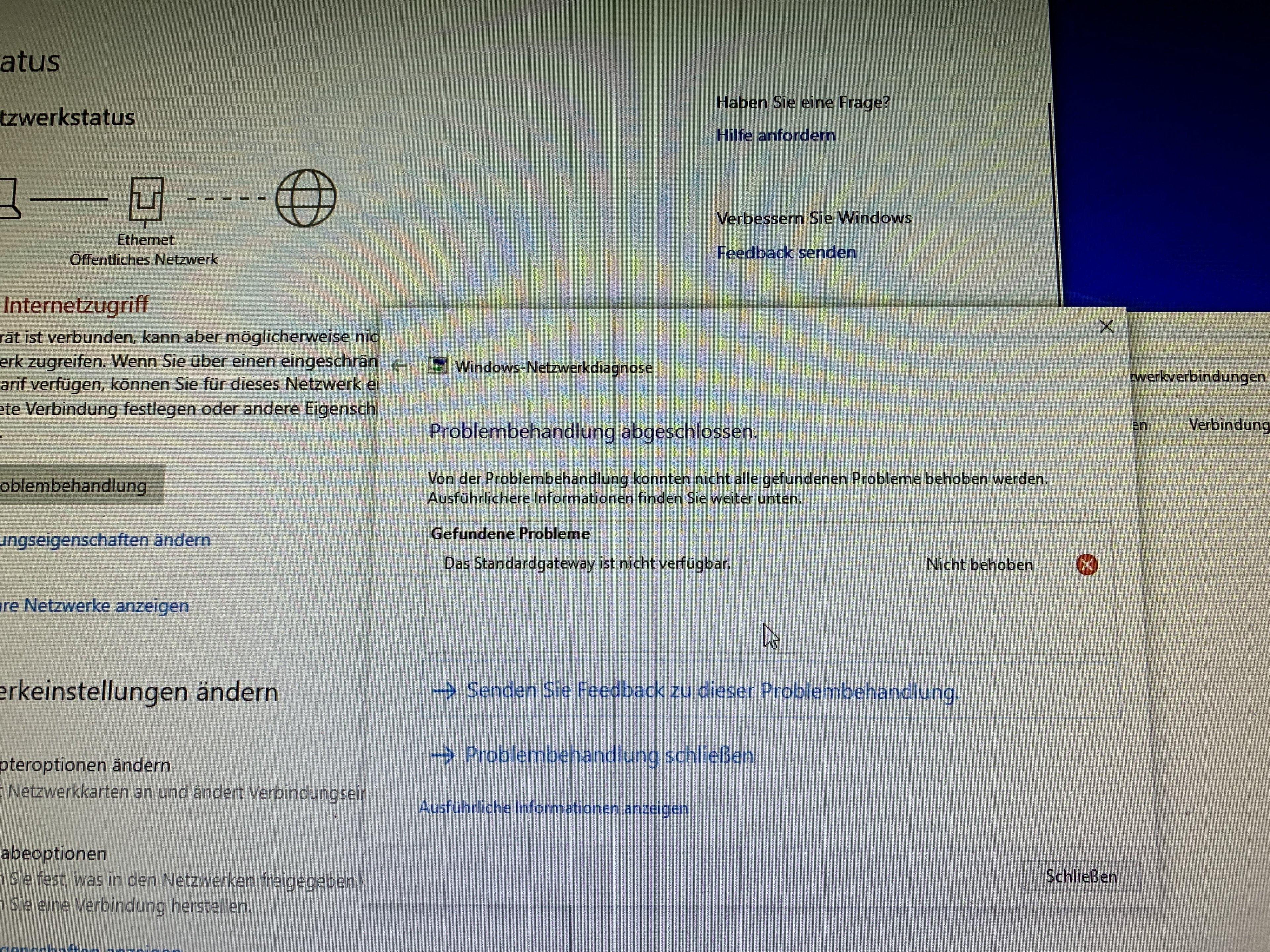

Gehe ich davon aus, da der Laptop mit dem ich heut getestet hab, sich noch nie in meinem Netzwerk befand.
Netzwerkdiagnose von Win sagt nach Zuweisung einer festen IP folgendes:
