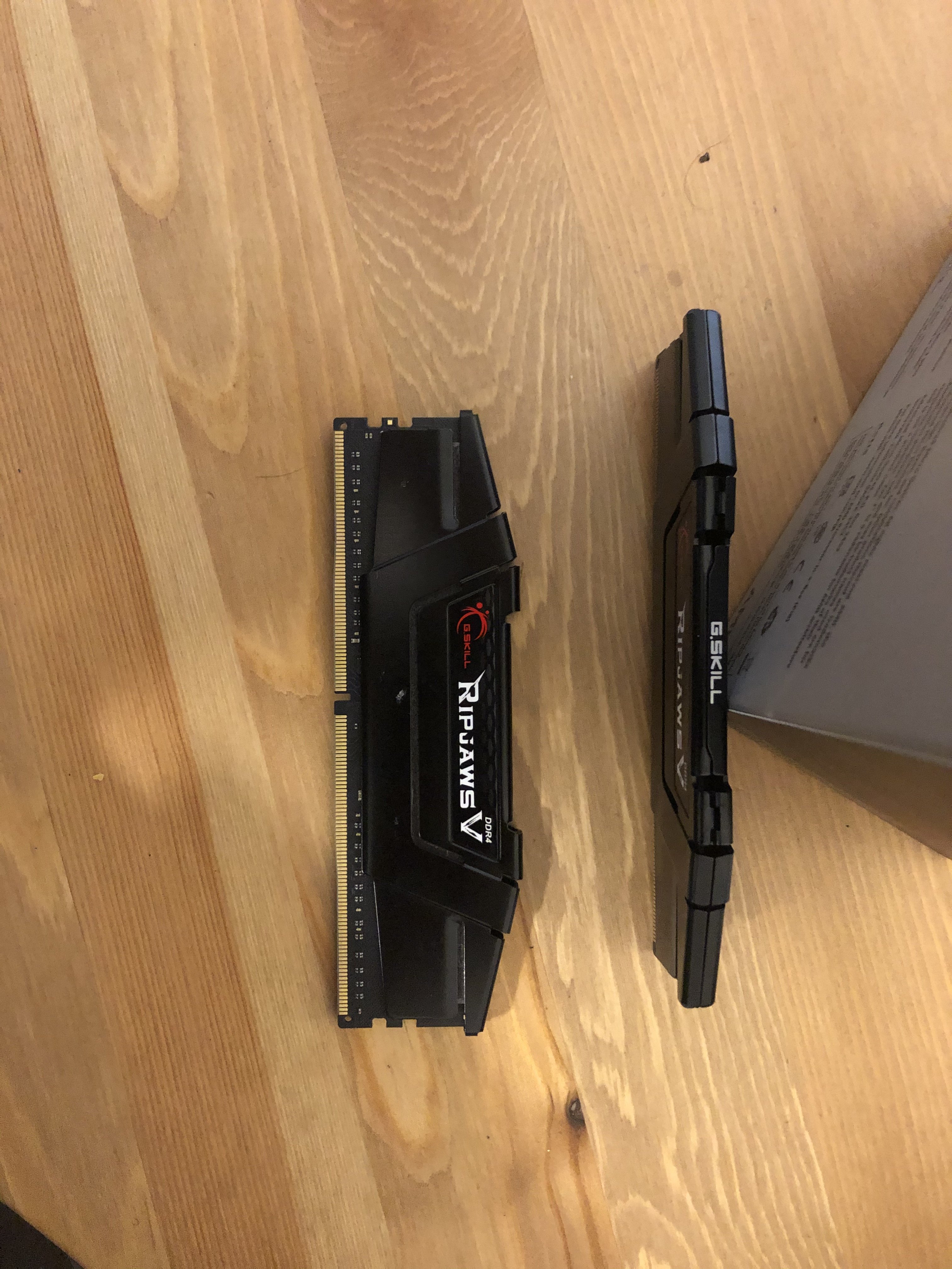

Ich hab da auch schon Fotos mit 4 er Belegung gesehn, aber nie so krumm
Ne, das muss nicht so. Es sieht aus als sei die kunststoffverschalung oben offen.
Du meinst sicher bei den beiden "Nasen" die die Schalen zusammenhalten?
Hm. Gute Frage. Schwierig zu sagen, könnte noch normal sein. Da müsste mal jemand der selber die Module hat mal genau nachschauen.
Den beiden Riegeln gehts gut, da ist nichts krumm

Habe ich gerade gemacht, sehen bei mir genau so aus. Alles da zumindest alles in Ordnung.
