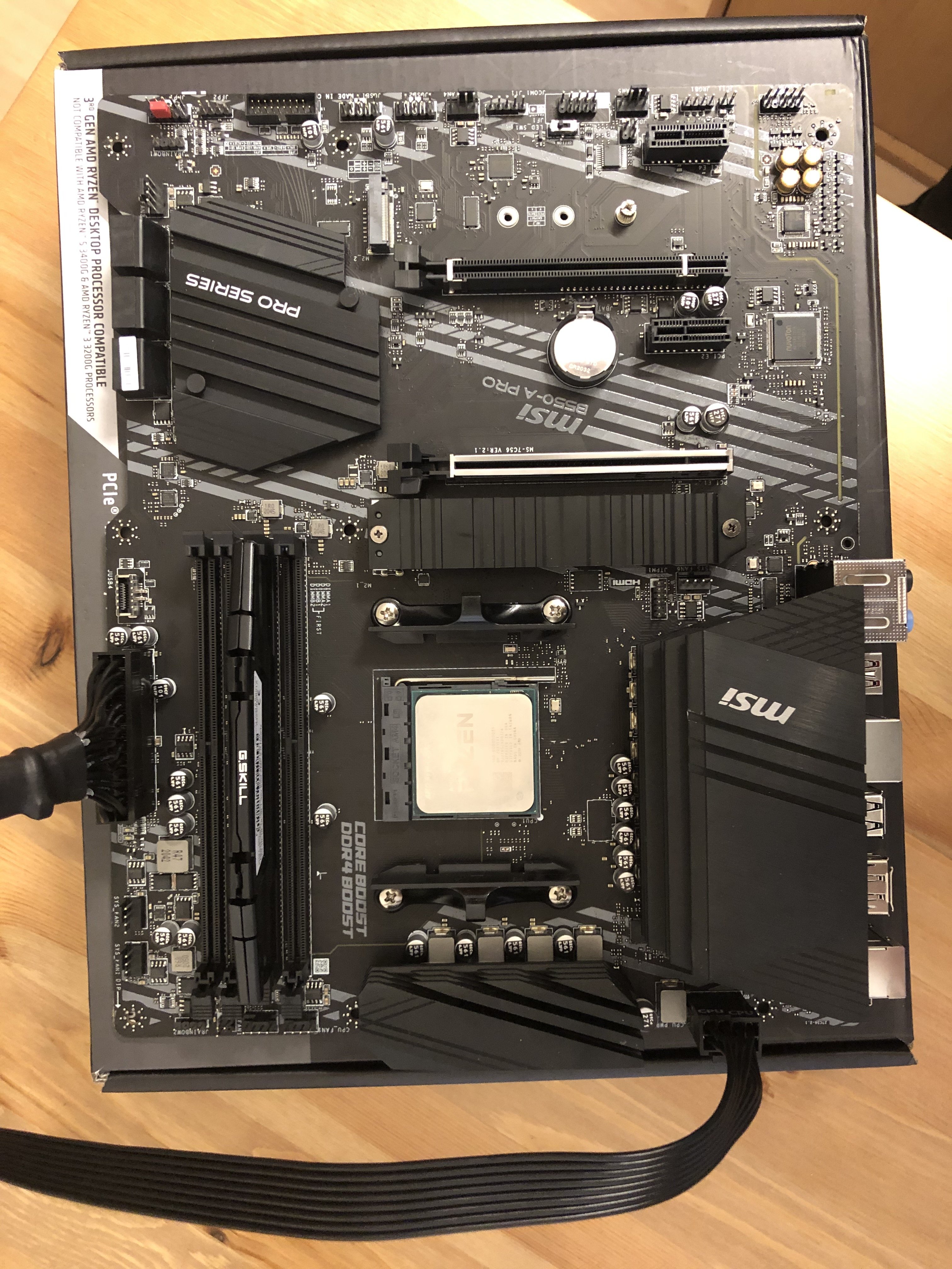

Als ich das Ding starten wollte, ist nichts passiert und ich hab die Null Methode versucht, also das Mainboard ausschließlich mit RamRiegel, CPU und Kühler starten wollen, aber selbst da hat keine LED geleuchtet oder irgendein Lüfter sich gedreht.
Netzteil scheint zu funktionieren, zumindest war da ein "Testadapter" drin, der 2 Pins verbindet und der Lüfter des Netzteils hat sich dann gedreht.
Gibt es noch Dinge die ich probieren kann oder soll ich das Mainboard einfach ersetzen?

Hier 2 Bilder des Minimalaufbaus:

Bei deinem minimalaufbau fehlt der CPU Kühler, das erkennt das Board und es bootet nicht.
Ich kann ihn gerne nochmal drauf machen, aber selbes Ergebnis.

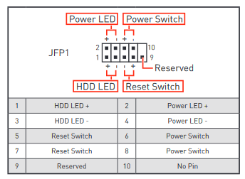

Warum hast du beim Front Panel Connector die Power Pins gejumpert?
Diese Pins werden zum starten den PC nur kurz verbunden.

Das wusste ich nicht, ich dachte um ehrlich zu sein das klappt auch so.
Dennoch habe ich davor immer mit Cent Münze bzw. Schraubenzieher überbrückt und auch kein anderes Ergebnis erhalten.

Täuscht da nur das Foto ?
Der Ram sieht ja total krumm, verbogen aus ?
Und ja, auch zum testen muß der Kühler drauf mit Lüfter, und das Lüfterkabel in CPU-Fan 1
