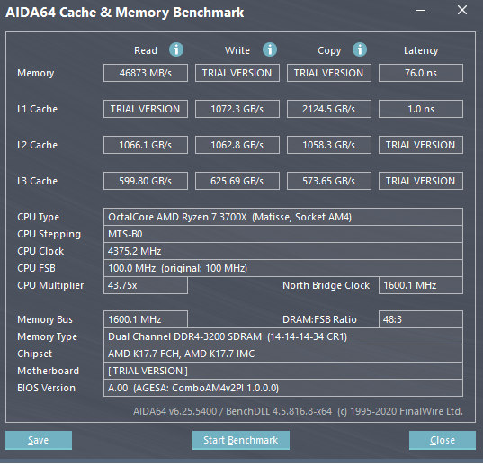

Was mir aber nun bisschen Sorgen bereitet ist der RAM. A-XMP Profil laden hat wunderbar geklappt auf 3200 aber Userbenchmark hat mir in den Reports immer geschrieben: Performing below potential (21st percentile) und den Ram mit 87.2% bewertet, wobei der Ram durschnittlich mit 100% auf der Website bewertet wird...
Auffällig ist hier der hohe Latency Wert. Hat jemand vielleicht eine Idee woran das liegen könnte bzw wie ich das optimieren kann? Den Ram auf 3600 CL14 zu takten hat auch keine besserung gebracht.

Könnte am tRFC Wert liegen. Bei Single Rank B-Die kann der wohl deutlich niedriger als 580+ sein. Keine Ahnung was du momentan eingestellt hast, aber das wirkt sich relativ stark aus.
Mit Ryzen 3000 (1CCX CPUs) hast du nur die halbe Schreibleistung von Ryzen 2000, das ist technisch normal. Sollte das Userbenchmark mit einbeziehen ist der Vergleich schon hinfällig und schrott.
Darüber hinaus wird B-Die sicherlich sehr häufig und stark übertaktet betrieben. Diese ganzen OC Scores verfälschen natürlich auch total die erwartete Leistung eines Modusl auf Standardwerten.

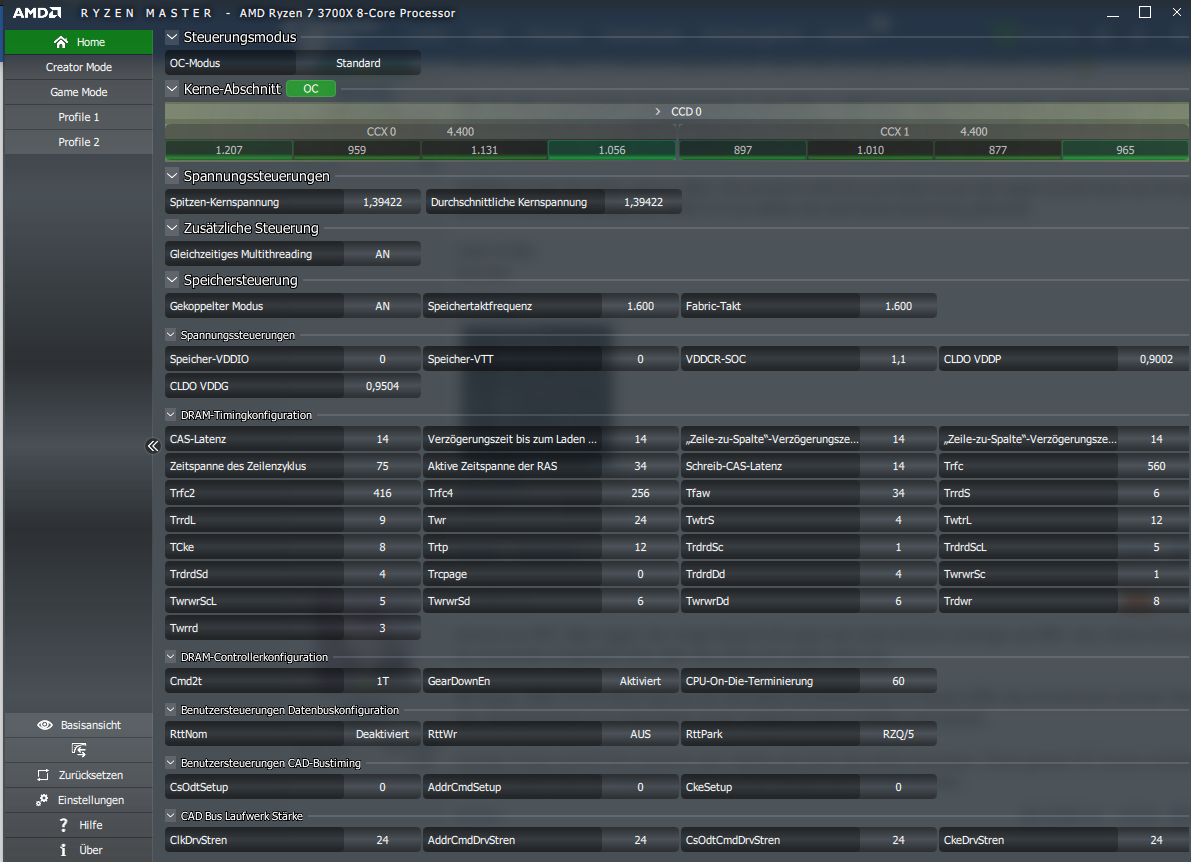

Ich habe die 2 Ram in die Dual Slot Konfiguration gesteckt und nur die A-XMP Profil geladen.
Sind die Werte soweit normal?

Ja. Kannste so laufen lassen. Ignorier Userbenchmark da einfach.
tRFC steht bei Dir auf 560. Da habe ich bei B-Die schon häufig was von 280 oder so gesehen, aber das dürfte nur für Single Rank 8 GB Module gelten. Hast du 2x8 oder 2x16 verbaut? Bei 2x8 würde ich mal 280 testen, das dürfte paar Nanosekunden bringen.
Aber generell kannst du das so laufen lassen. Wenn 3600 CL14 lief, mach das einfach und gut.

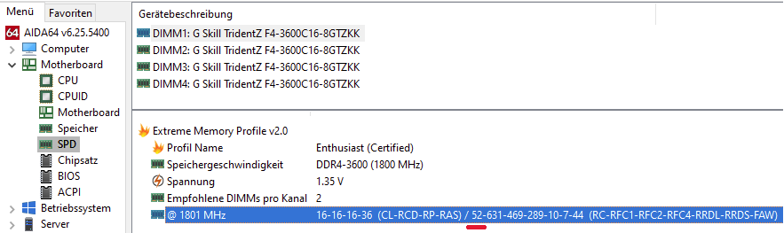

Schau mal in Aida64 nach, was unter SPD für Werte in den Riegel eigentlich hinterlegt sind und gleich das mit den vom Board automatisch ermittelten Werten ab:
tRC hab ich rot markiert. Die "falschen" Werte müssen per Hand gesetzt werden, jeden einzeln und danach prüfen ob das System noch stabil läuft. Beri mir war neben tRC auch tFAW falsch (allerdings zu niedrig).
