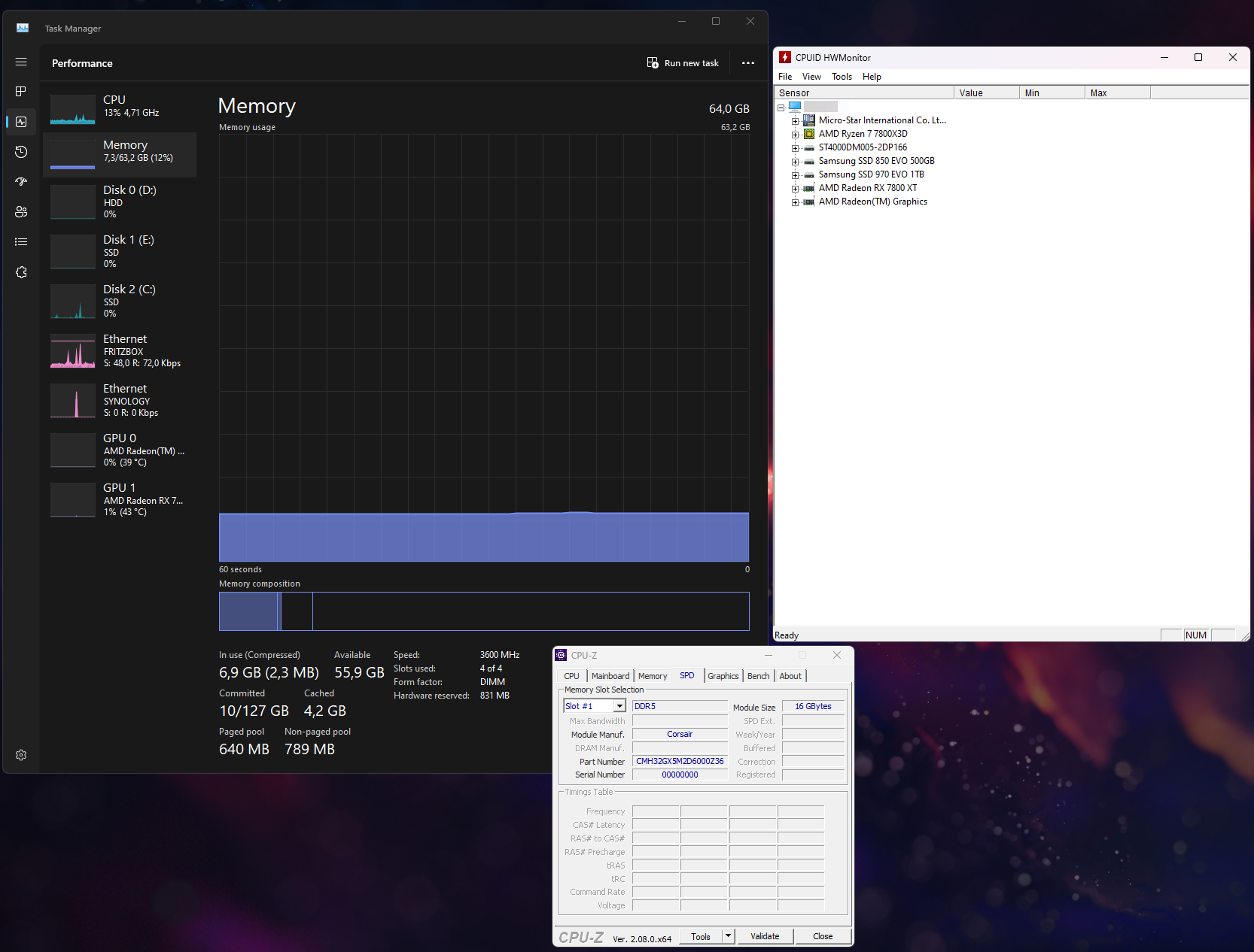

Hab jetzt zwei EXPO DIMMs in die Kiste eingebaut. Zum starten benötigt der Rechner zwischen 2-5 Min.
Der TaskManager zeigt die 64 GB korrekt an und auch die 3200 MHz passen. Was etwas komisch ist, in CPU-Z und HWMonitor bekomme ich keine Werte für die DIMMs angezeigt. Schon etwas komisch.

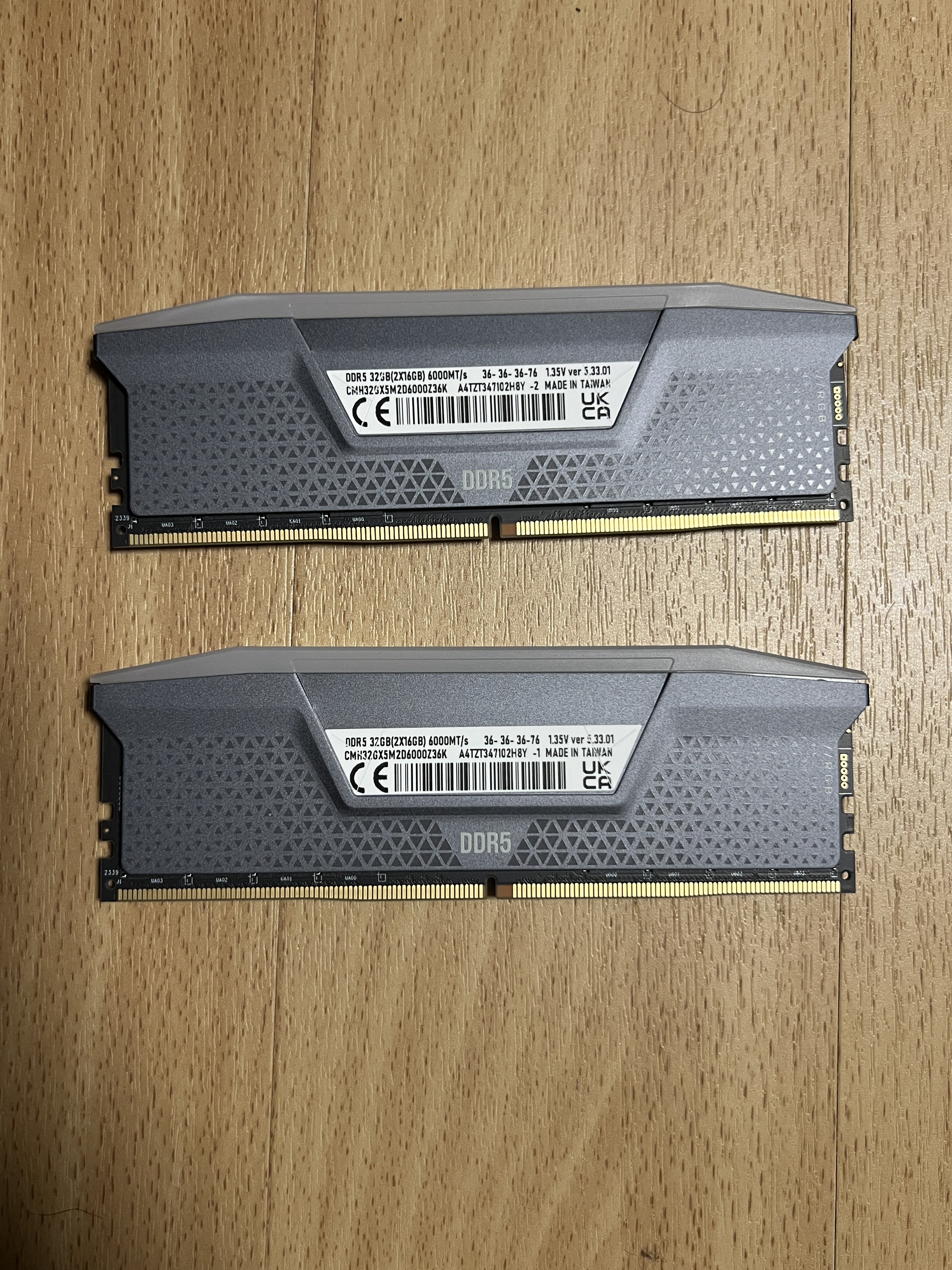

da sind wieder Hynix Speicherbausteine drauf (auf Deinem ersten Kit sind Samsung verbaut).

Krümel-Hamster schrieb:
Moin,

du hast ein bestehendes 2x16 Kit mit einem zweiten auf 64GB erweitert, das zweite zurückgeschickt und wieder eins bestellt? 4 Dimms kommen halt viel schneller an ihre Grenzen. Und wie ja schon festgestellt wurde sind bei gleichen Timings nicht auch immer die gleichen ICs verbaut, was es noch schwieriger macht.

Ganz ident scheinen sie ja nicht zu sein. Würde es einfach mit Expo only RAMs probieren, bevor ich da ewig mit Latenzen und Taktraten herum experimentiere damit es womöglich läuft. So würde ich es zumindest machen. Alternativ alles weg und auf 2x32 gehen.
Dann wäre Corsairs Nummernschema Verx.xx.xx inkonsequent. Corsair gibt es ja selbst so an. Führende 3 = Hersteller Micron, 4 = Samsung und 5 = SK Hynix. So auch die Übersicht im Luxx.
https://help.corsair.com/hc/en-us/a...d-circuits-ICs-are-used-on-my-CORSAIR-memory-
Vielleicht hauen sie so ein Kit auch mal mit Samsung und mal mit SK Hynix raus (Ver 4./ Ver 5.). Je nachdem, welche ICs gerade verfügbar sind.
Jo, viele Kits werden so auch gebinnt, insbesondere die EXPO-Kits für die AMD-Kundschaft. Kingston hat aber auch einige Low Bins mit SK Hynix ICs.
Ich habe hier z. B. 2x32 GB Fury 6000 CL36 mit A-Dies (Serien-Heatspreader gegen Bykski getauscht, d. h. auch optisch bestätigt).

Im BIOS steht die Geschwindigkeit auf AUTO, wenn ich es höher stelle POST der Rechner nicht mehr, daher meine Frage. Ich habe es so verstanden das wenn 4 DIMMs genutzt werden die MHz limitiert werden.
Einfach stumpf die DRAM Frequency hochzuprügeln geht auch nicht, du musst über EXPO/XMP gehen wenn dann.
