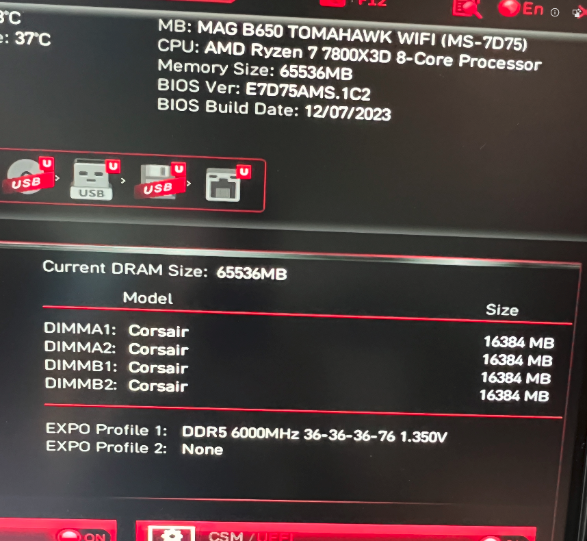

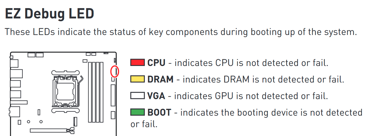

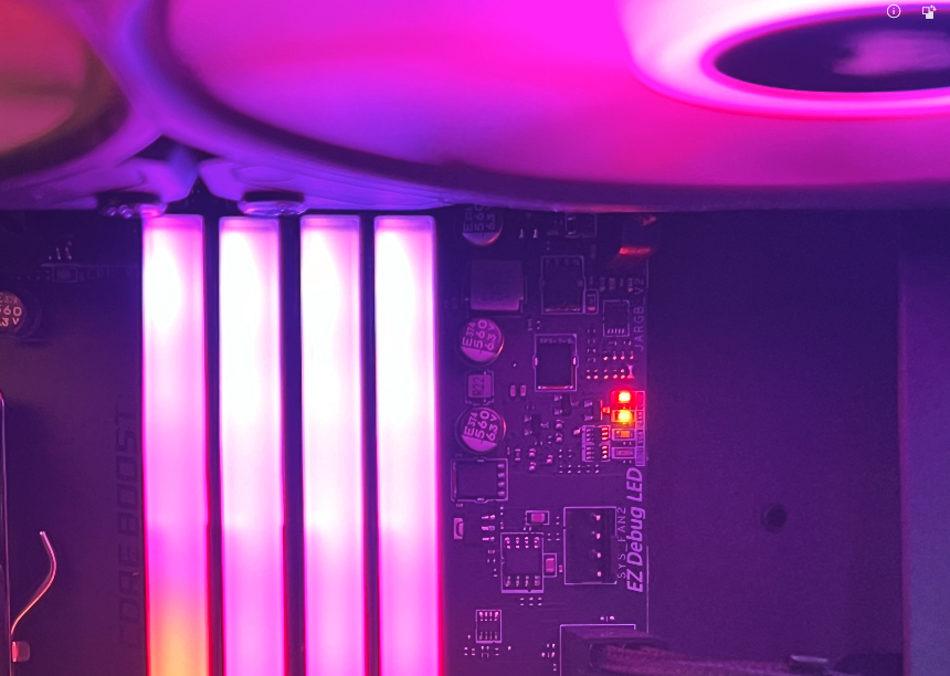

Nun habe ich mir nochmal 2x 16 GB besorgt (dieselben RAM Riegel mit derselben CL), jedoch bekomme ich den Rechner damit nicht zuverlässig gebooted. Die neuen DIMMs habe ich in die Steckplätze A1 und B1 gesteckt. Die EZ Debug LEDs auf dem Mainboard leuchten ROT und GELB auf, manchmal geht aber ROT auch aus und es leuchtet nur GELB. Laut Bedienungsanleitung heißt das CPU und/oder RAM nicht erkannt oder failed. Ich haba auch ausprobiert nur mit den beiden neuen DIMMs zu booten. Es tritt dasselbe Problem auf. Einmal habe ich es jedoch geschafft ins OS zu kommen.
Das sind meine DIMMs
Das sind die, die ich neu gekauft habe
Die Farbe des Kühlers ist dunkler aber von den Timings und vom Typ derselbe RAM. In der Seriennummer ändern sich nur die letzten 4 Zeichen und die Version ist höher also 5.33.01 statt 4.43.02 (neueres Herstellungsdatum?!).
Einmal habe ich es auch geschafft ins BIOS zu kommen
In der Regel sieht das aber so aus immer mit den Debug LEDs

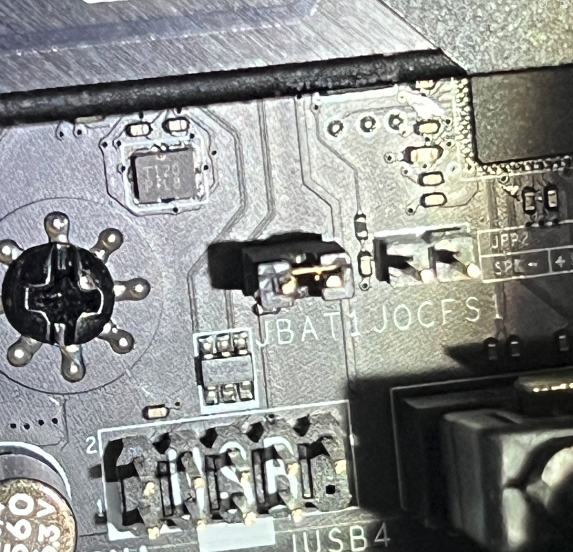

Ja, habe ich mehrmals gemacht mit einem kleinen Jumper auf JBAT1. Das Problem ist, dass wenn alle 4 DIMMs verbaut sind, ich garnicht bis zum BIOS komme. Bildschirm bleibt einfach schwarz.

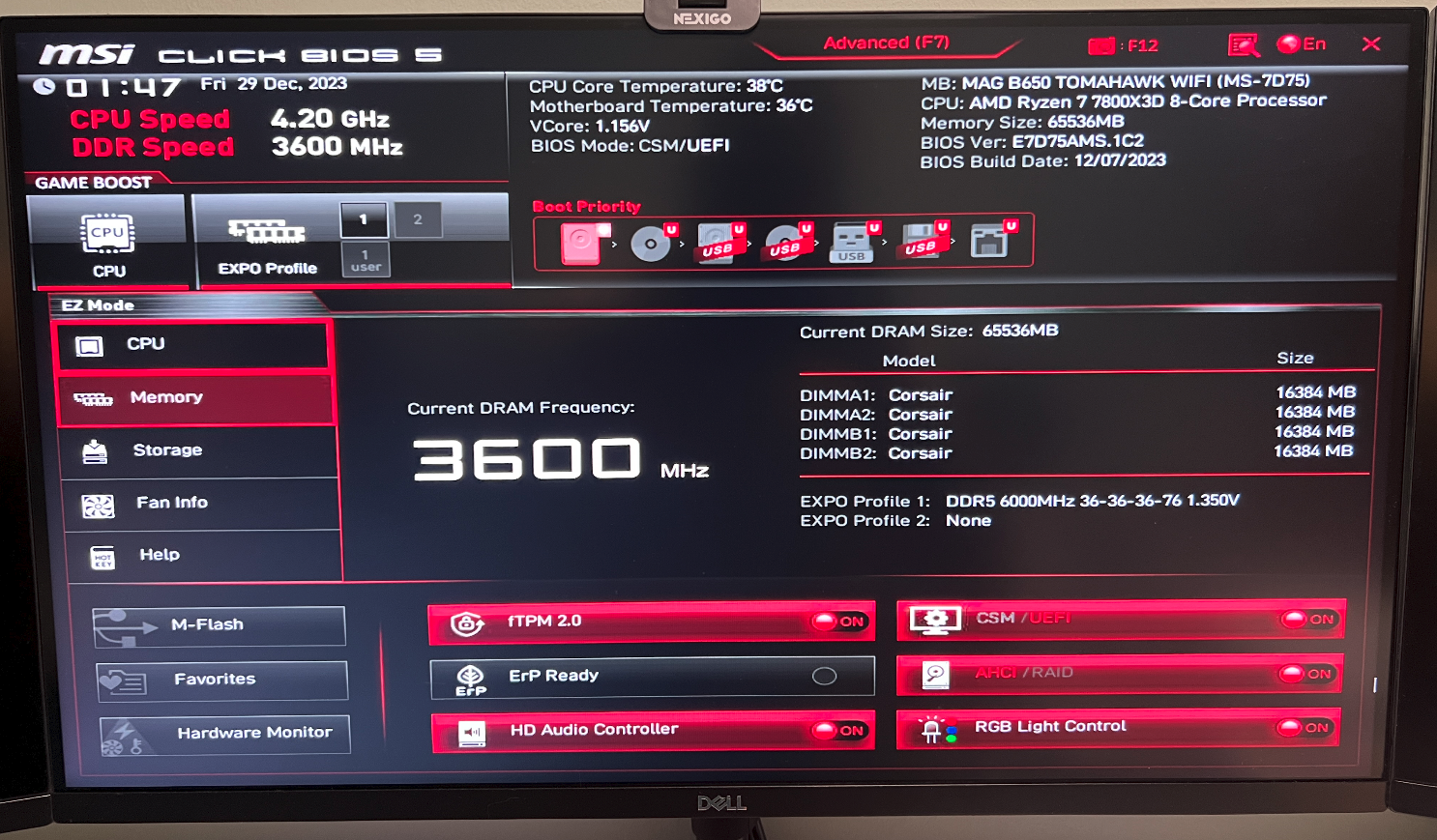

Im BIOS ist EXPO aktiviert. Ich wusste nicht, dass es da einen Unterschied gibt zwischen Intel (XMP) und AMD (EXPO). Ich denke auch, dass die Riegel einfach nicht kompatibel sind mit meinem Setup. EXPO habe ich im BIOS (nachdem ich es einmal dort rein geschafft habe) deaktiviet und die DIMMs auf 3200 MHz begrenzt. Trotzdem leuchten die Debug LEDs auf.
Nachdem ich es einmal ins BIOS geschafft habe (nach CMOS Reset) sieht die Übersichtseite so aus
EXPO deaktiviert, startet trotzdem nicht
