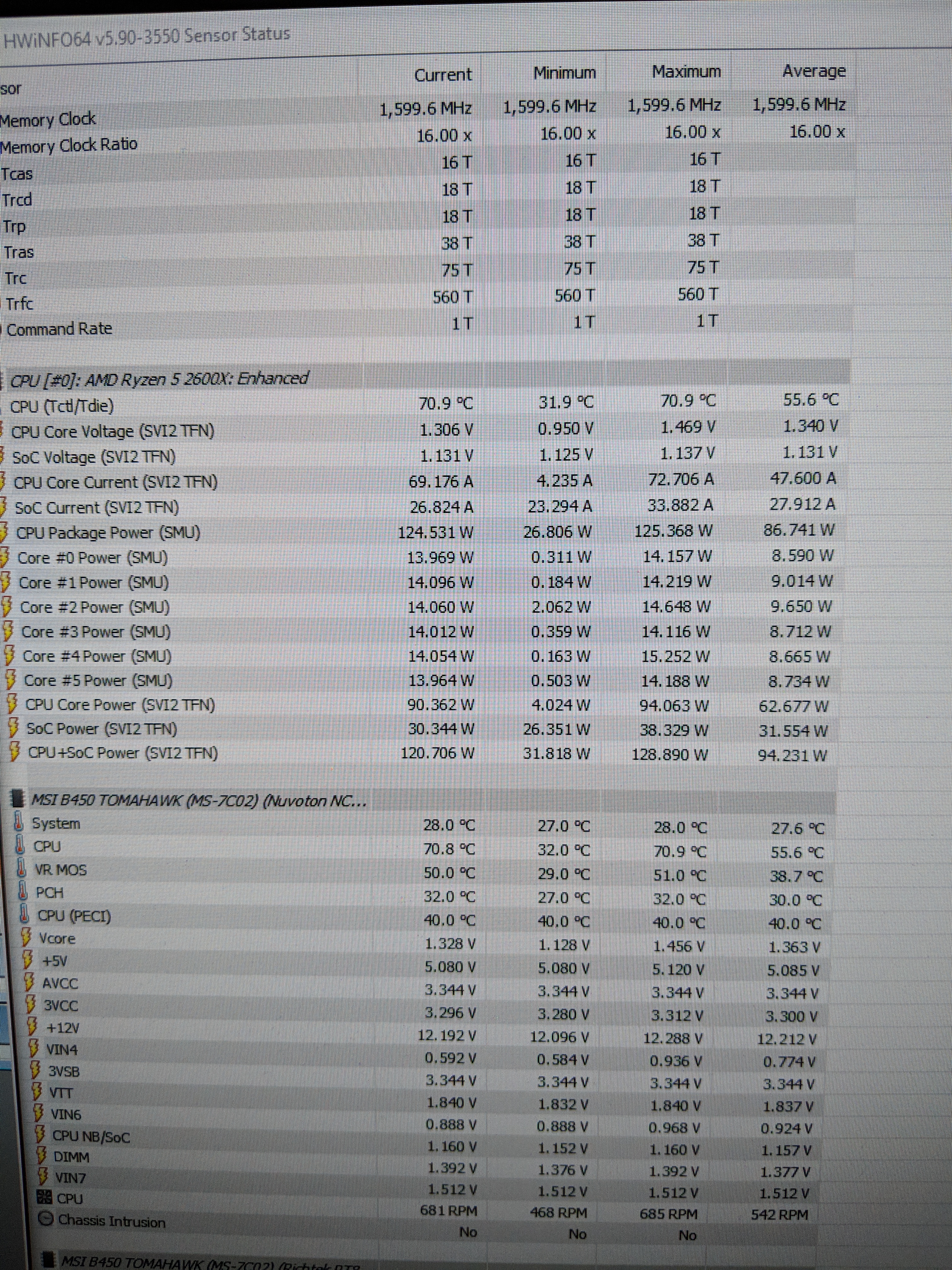

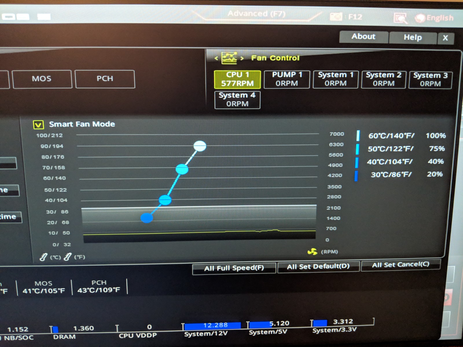

Habe das System vor kurzem aufgerüstet. Mir fiel recht schnell auf, dass der CPU-Lüfter im Idle immer wieder ziemlich hoch dreht - laut HWInfo kurze Tempschwankungen des Ryzen auf 50+ Grad bei kurzer Last. Laut Google geläufiges Verhalten bei der CPU, also wollte ich die Lüfterkurve anpassen (der Lüfter lief auch auf unteren Temps immer bei konstant 1000RPM+).
Habe dann folgende Kurve gemacht: Nun dreht sich der Lüfter nie mehr als 500RPM, auch bei Last und höheren Temps nicht, bei denen er laut Kurve längst schon bei mehr sein sollte.
Jemand Ideen?

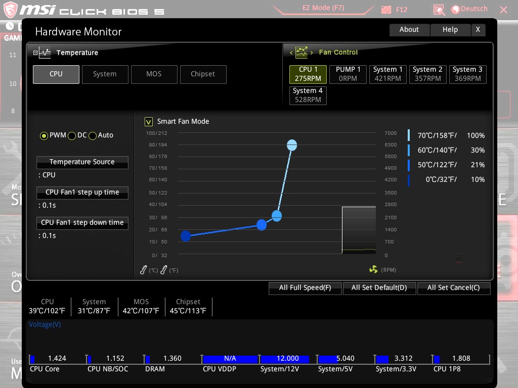

Hallo, habe zwar ein anderes MSI Board, die CPU-Lüfterkurve sieht bei mir so aus:
Gruß Uli

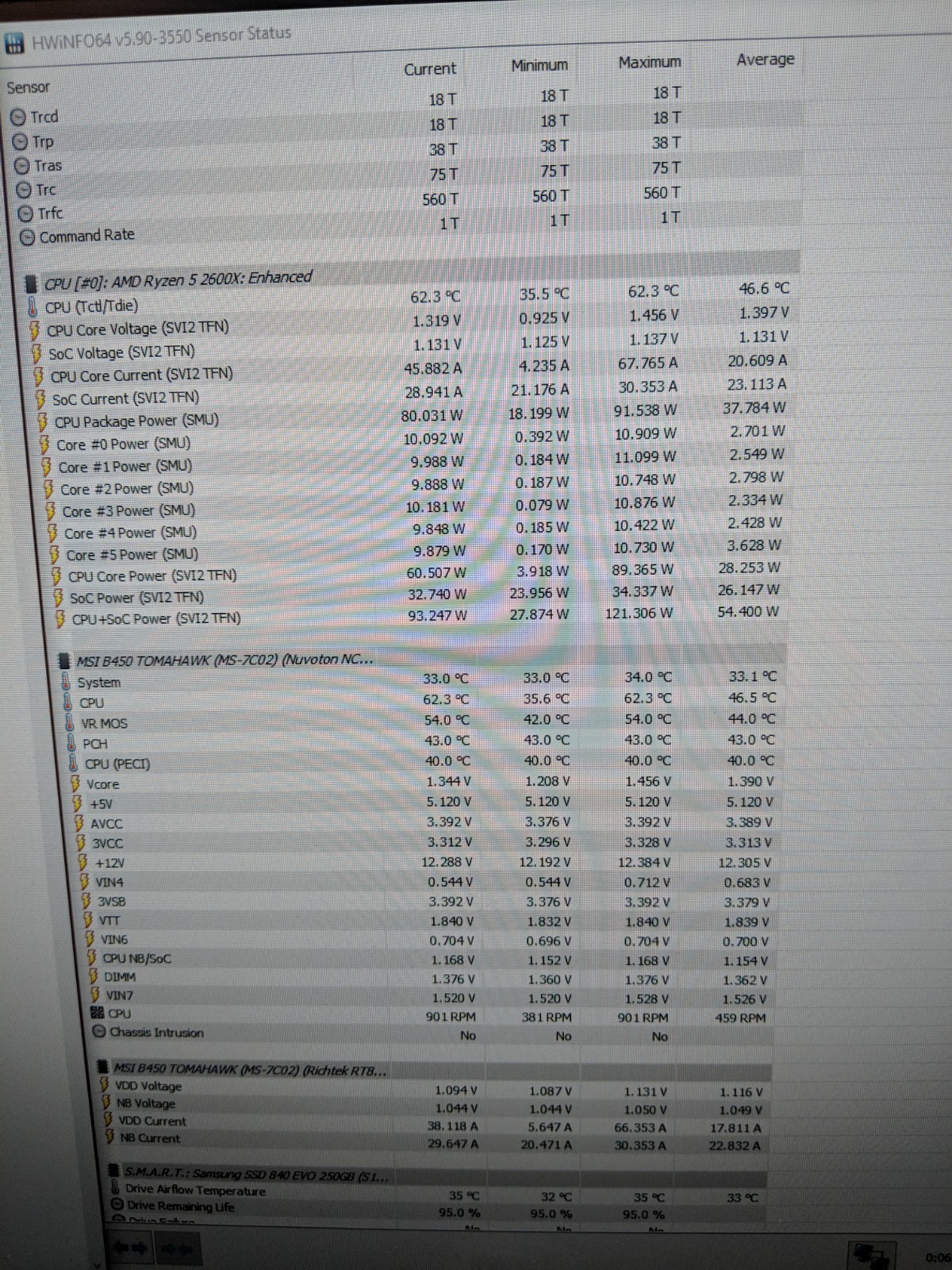

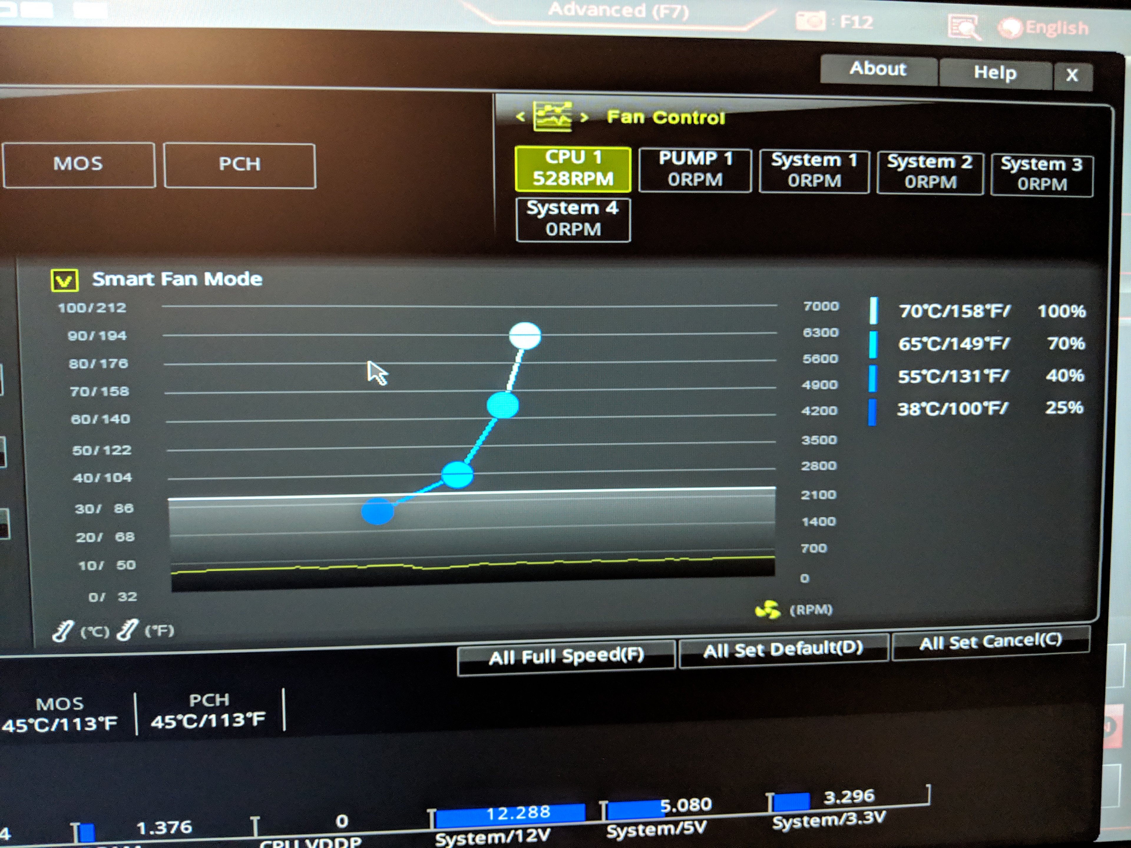

Das Problem ist, die Lüfterkurve zeigt keinen Effekt.
S. Anhang. CPU auf 70 Grad - laut Kurve müsste der Lüfter auf 100% laufen, dümpelt aber irgendwo unten rum.

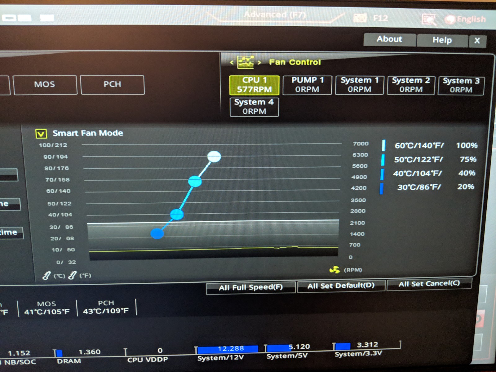

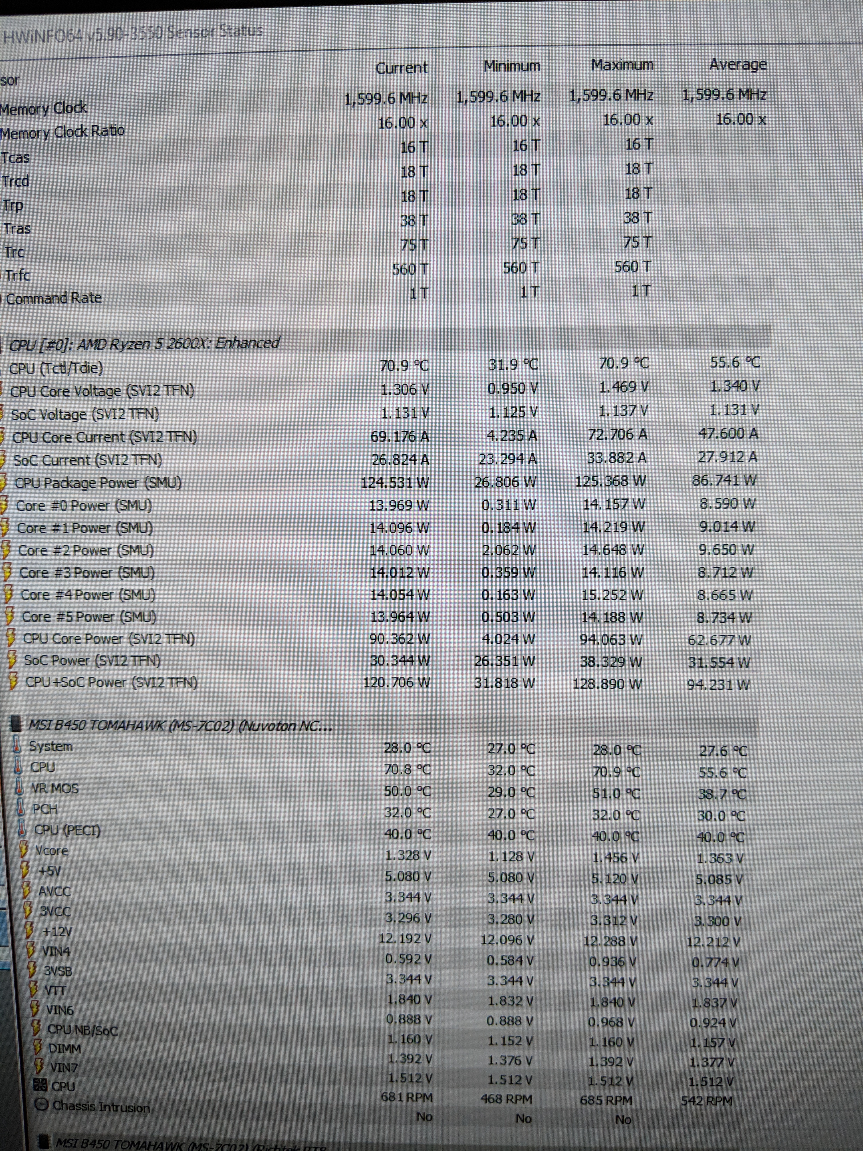

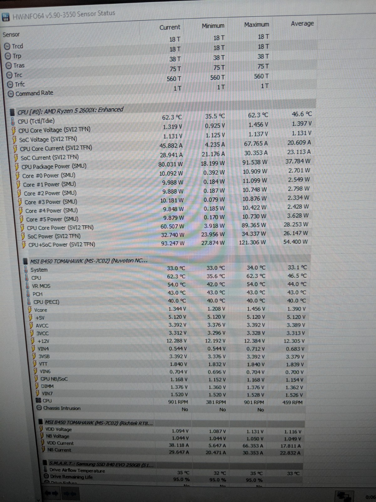

Da das erste Board gebraucht ankam und auch sonst Probleme machte, habe ich heute das Ersatzboard eingebaut.
Gleiches Problem: CPU pendelt sich bei etwas mehr als 60 Grad ein, Lüfter dreht bei 900RPM, sollte laut meiner Kurve aber bei 1000 Prozent sein, was beim Shadow Rock 1700-1800RPM entspricht.
Bin ich der einzige, der die Kurve verändert, oder habe wieder nur ich das Problem? Man liest nämlich sehr wenig dazu.
