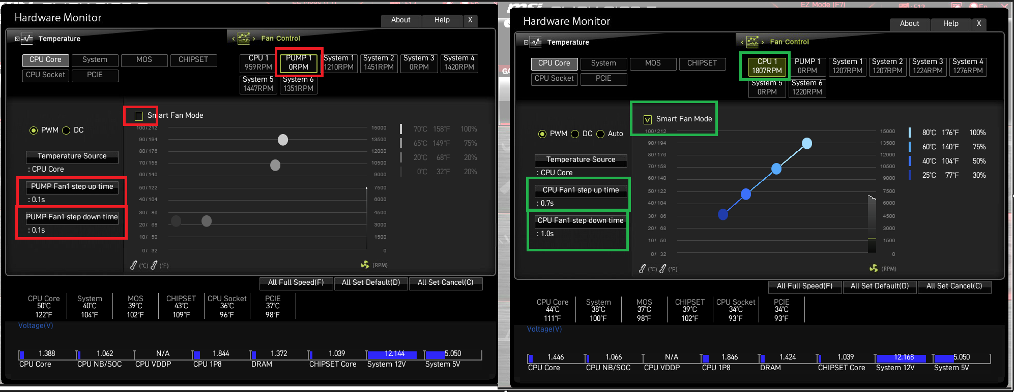

Du musst 2 Einstellungen im BIOS kontrollieren und gegebenenfalls anpassen.
1. Die Einstellungen mit den grünen Umrandungen:
Die Lüfter der AiO müssen an den CPU Fan 1 angeschlossen sein.
Der Smart Fan Mode sollte aktiviert sein, da muss ein Haken im Feld sein.
Bei CPU Fan step up Time UND bei CPU FAN 1 step down Time sollen diese Werte eingestellt sein.
Einfach nur hier draufklicken und die Zeit auswählen:
Du kannst dann die Pumpe eine Kurve einstellen wie schnell sie bei welcher Temperatur drehen soll.

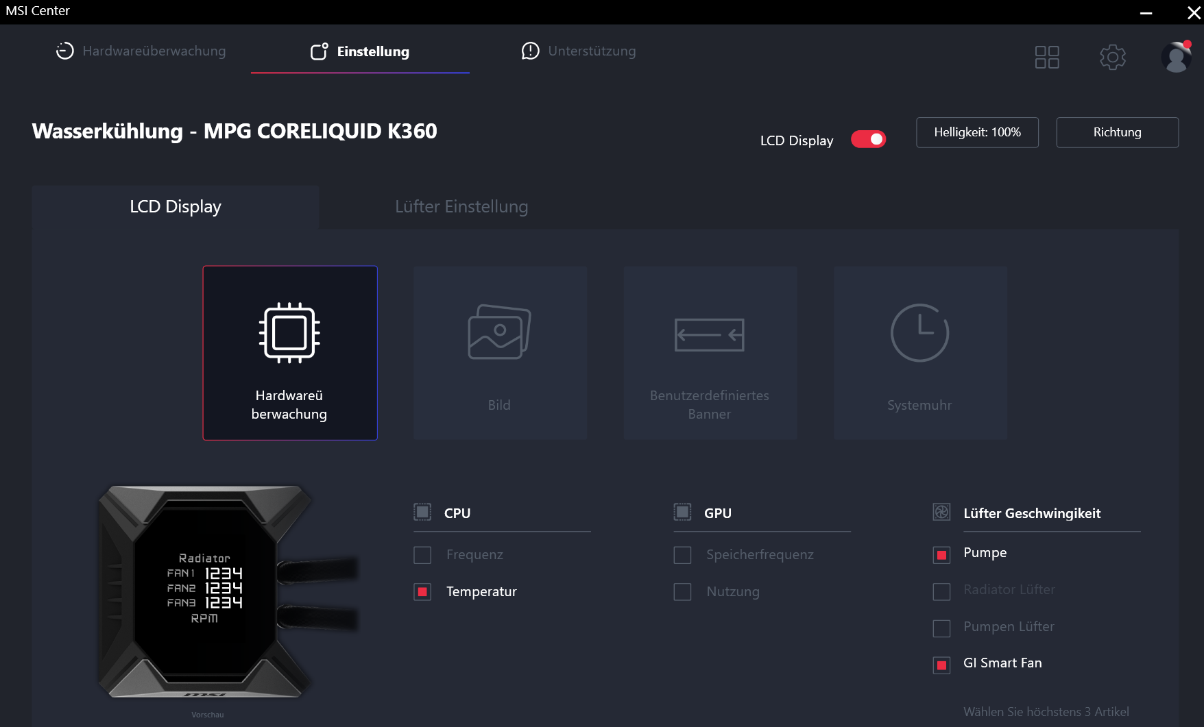

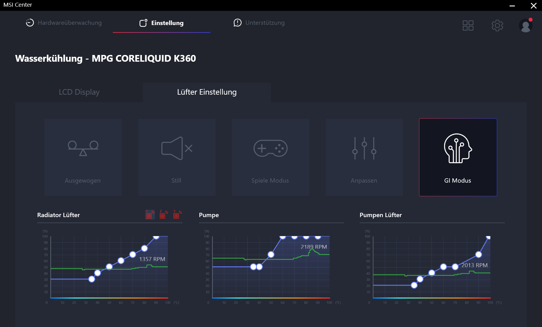

Im MSI Center habe ich für meine AiO, ist eine MSI MPG CORELIQUID K360 V2, folgende Einstellungen:
Da deine AiO kein Display besitzt müsstest du bei dir andere Ansichten haben. Die Pumpe sollte vielleicht auch da zu steuern sein und auch hier müsstest du eine Kurve einstellen können.
