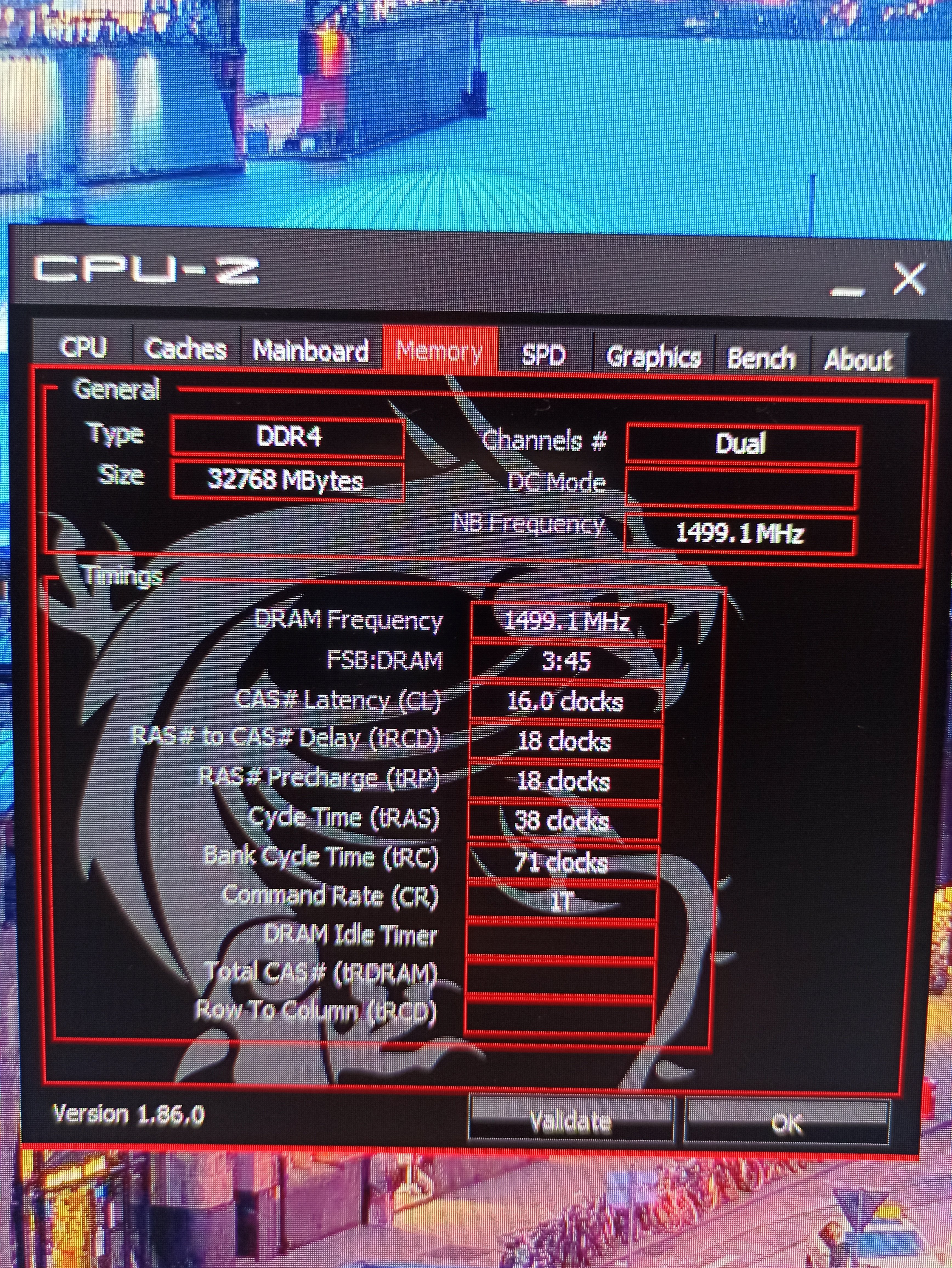

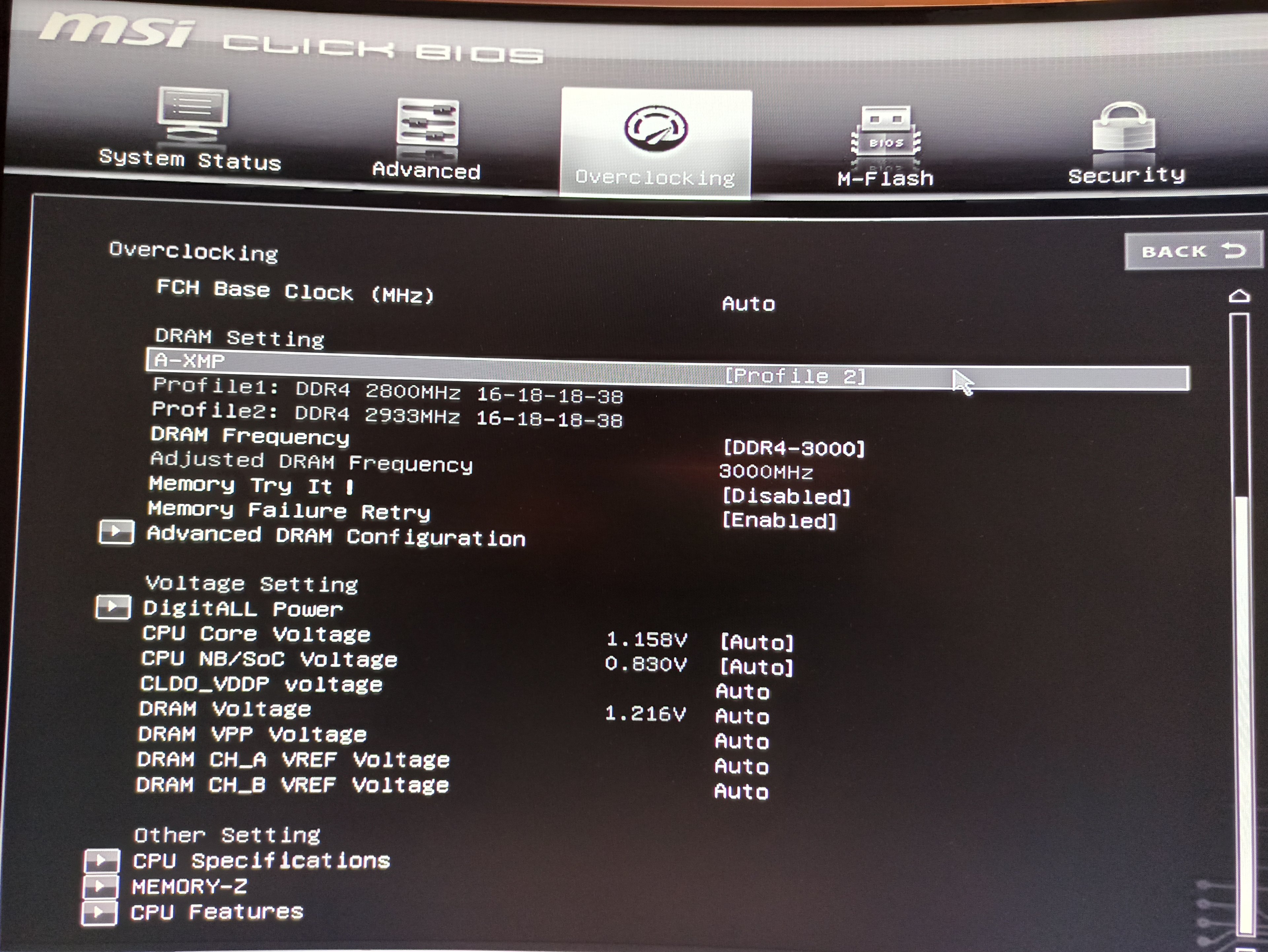

ich habe heute 16 GB (2x8GB) G.Skill F4-3000C16D-16GISB gekauft um meinen vorhandenen Speicher (exakt selbes Modell)
auf 32GB zu erweitern. Ich habe dabei festgestellt, dass der Ram auf nur 1066 MHz läuft stattt 3000 MHz.
Nun habe ich versucht es in meinem MSI Bios (aktuell) einzustellen aber mit wenig Erfolg.
Wie muss ich vorgehen?

Welcher Takt steht denn bei CPU-Z unter SPD?
Vielleicht im Bios die RAM-Spannung auf 1.35 Volt setzen?
Wo siehst du denn, dass die nur mit 1066 MHz laufen?

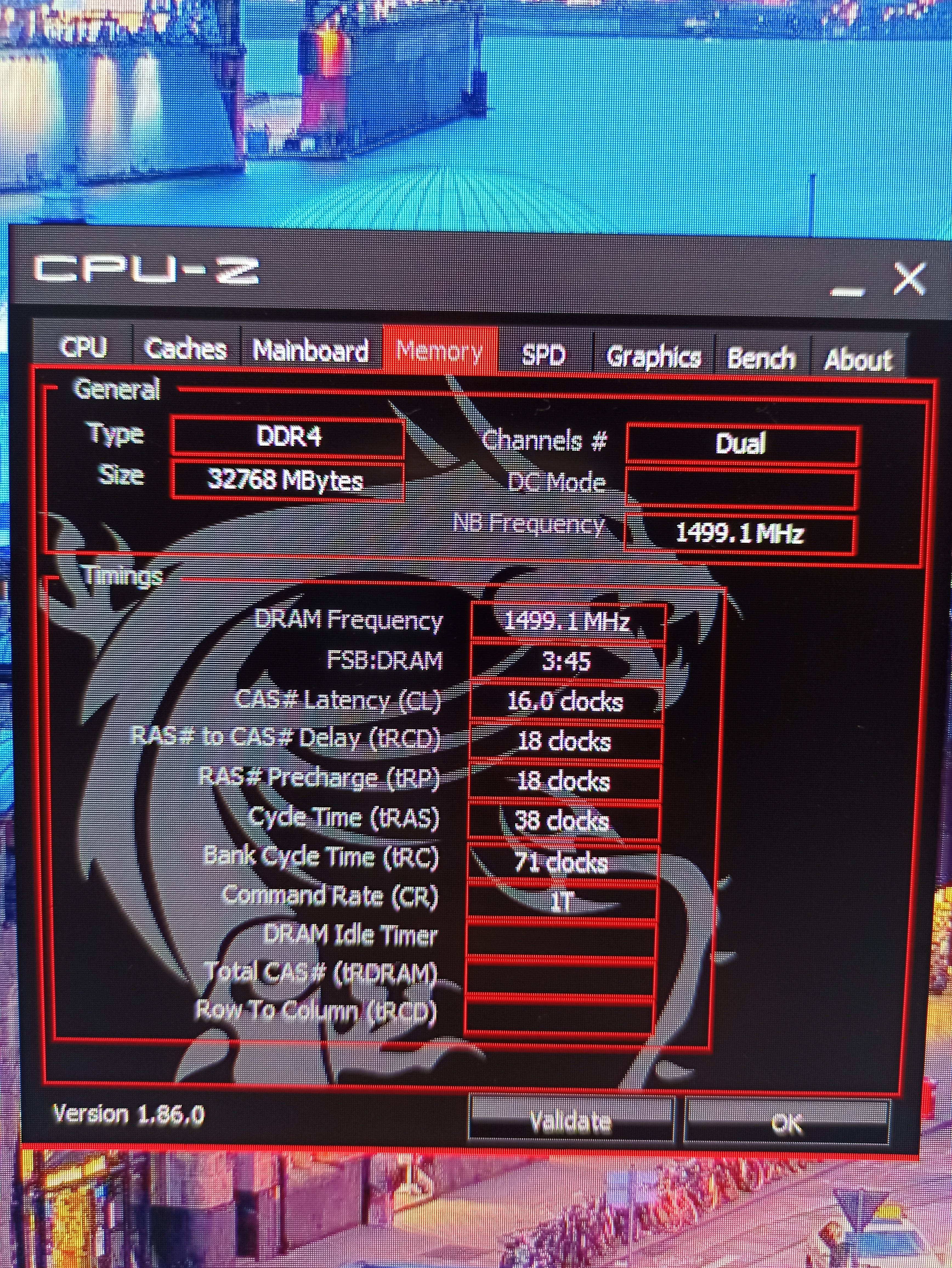

Also laut dem CPU-Z Screenshot läuft da alles einwandfrei (1500 MHz * 2 rechnen, weil DDR).
Reaktionen: NerdmitHerz und djducky
läuft doch laut CPU-Z mit 3000 CL16-18-18-38. bei vollbestückung mit nem Zen+ ist das für den Aegis schon gut.
ergänzend zu #3: DDR steht für Double Data Rate.
edit: bei 3000MHz bei "DRAM Frequency" wäre man schon im bereich von absolutem extremst-OC:D
Reaktionen: djducky
Also laut den Bildern läuft der RAM doch auf 3000 Umdrehungen. 1499.1 x 2 = 2998,2 Mhz. Sprich 3000.

Also hab ich alles gut gemacht? Muss ich die Spannung noch erhöhen?
Hab alle 4 Ram Steckplätze belegt. Ist laut Bios auf "Auto"..
Installiere mal CPU-Z.
Gehe dann auf Memory/SPD. Unter SPD die Slots auswählen. Und poste dann mal das Ergebnis.
Das war CPU-Z in der MSI Version. Hab das "normale" jetzt installiert und dort steht das selbe.
Nochmals, 1499 Mhz x 2 = 3000. Genau das was Du doch wolltest oder?
Reaktionen: cassinni
Ja, super. Muss ich an der Spannung was machen oder alles so lassen?
Wenn der RAM so stabil läuft brauchst Du keine V. Core Erhöhung, Anpassung.

Jetzt hab ich doch mehrere Bluescreens innerhalb von 30min. gehabt. Gestern hatte ich keine.
"System thread exception not handled" ist die Fehlermeldung auf dem Bluescreen.
Vielleicht habe ich falsch übertaktet im Bios oder der CPU Kühler macht seine Arbeit schlecht..?

Volt erhöhen? Auf wie viel? Wie heisst die Bezeichnung im MSI Bios?
Schau mal ob die Spannung für den Speicher auch auf Auto steht. Falls ja, dann ändere das mal per Hand auf 1,35V. Hab den gleichen Speicher und auch ein MSI Board. Da hab ich den Speicher mit 1,4V sogar auf 3200MHz und etwas schärferen Timings bringen können.
Ich hab Ihn seit paar Std. auf 1,37 und bis jetzt ist nichts passiert.
Wie kann ich den Ram jetzt einem Stresstest unterziehen und sehen, ob es so bleiben kann?
3200 wäre auch reizvoll...
Für RAM OC kannst du dich hier gerne einlesen: AMD Ryzen RAM OC Community
Speicher kannst du z.B. mit Memtest oder Prime testen. Einfach mal googlen oder hier im Forum suchen (sorry, bin gerade zu müde und faul das rauszusuchen 😴)
Meiner Erfahrung nach gibt dir das aber nur einen groben Anhaltspunkt, ob dein RAM richtig stabil ist. Merkt man meiner Meinung nach am ehesten wenn man mal Spiele und Anwendungen länger benutzt.
Edit: Probier doch einfach mal die MHz auf 3200 zu stellen. Wie gesagt, bei mir läuft das mit 1,4V. Zur Not langsam rantasten.
