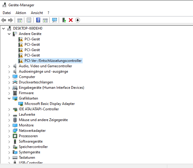

Hi, ich habe heute meinen neuen PC zusammengebaut, windows auch ohne probleme installiert aber nun erkennt der PC meine Grafik karte nicht.. Ich habe eine 2070Super auf einem Aorus X570 mainboard. Ich füge im anhang mal ein screenshot von meinem Gerätemanager hinzu. Habt ihr eine Idee woran es liegen könnte? Habe die Karte per DP angeschlossen. Es wird aber trotzdem die Onboard Grafikkarte benutzt so wie ich das sehe. Die Karte leuchtet und die Lüfter drehen sich. Ich bin echt ratlos ich hoffe ihr versteht das problem.

Im Bios einstellen von PCI Starten sollte aber eigentlich von selber gehen .
Monitor an die Grafikkarte und nicht am Mainboard
Minimum Windows 10 Build 1803
Treiber installieren
edit:
Auf deinem Screenshot ist keine Integrierte Grafikkarte zu sehen
Bist vermutlich auf einem alten win10 build unterwegs oder hast keinen Treiber installiert.
Das komische ist ja das ich den Bildschirm an der Grafikkarte angeschlossen habe und auch ein Bild bekomme.. aber im Gerätemanager sieht man sie nicht
Wenn kein Treiber installiert ist erkennt Windows die Karte nicht

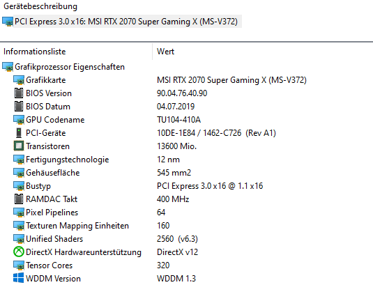

Ein extra programm erkennt die Graka...

ich lade jetzt das AMD chipsatz update. der Nvidia treiber konnte nicht installiert werden
es ist wie beim haus:
zuerst kommt der keller, dann alles, was weiter oben kommt.
was bedeutet: du verifizierst, daß der chupsatztreiber aktuell ist, dann spielst du den neuesten graka treiber ein.
das sind basics, absolute basics.
wow leute 1000 dank, nach dem Chipsatz update konnte ich den Grakatreiber problemlos installieren! Darauf wär ich allein nicht gekommen :D
