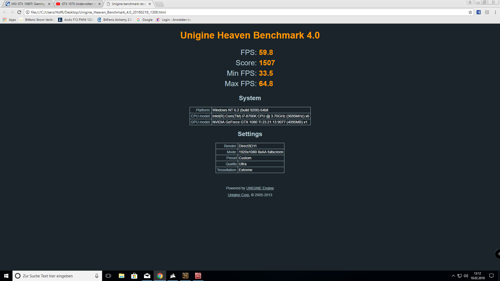

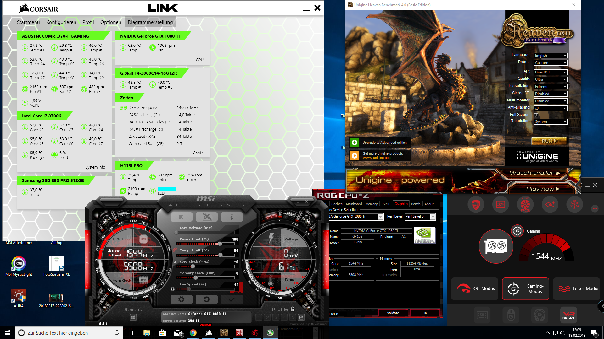

lass doch bitte mal die Karte bei Heaven LAUFEN ! - also bis sich die Temperatur nicht mehr ändert (steigt) nicht nur einen blöden Benchmark - sondern einfach laufen lassen - geh nen Kaffee trinken und schau dann wieder rein.
- und schalte mal Spannungsüberwachung an - beim MSI AB - damit du die Spannung sehen kannst.
weil 62° Grad und 1068 rpm ist ja absolut im Rahmen und alles andere als laut
DANN ! immer noch in LAST - ein Screenshot

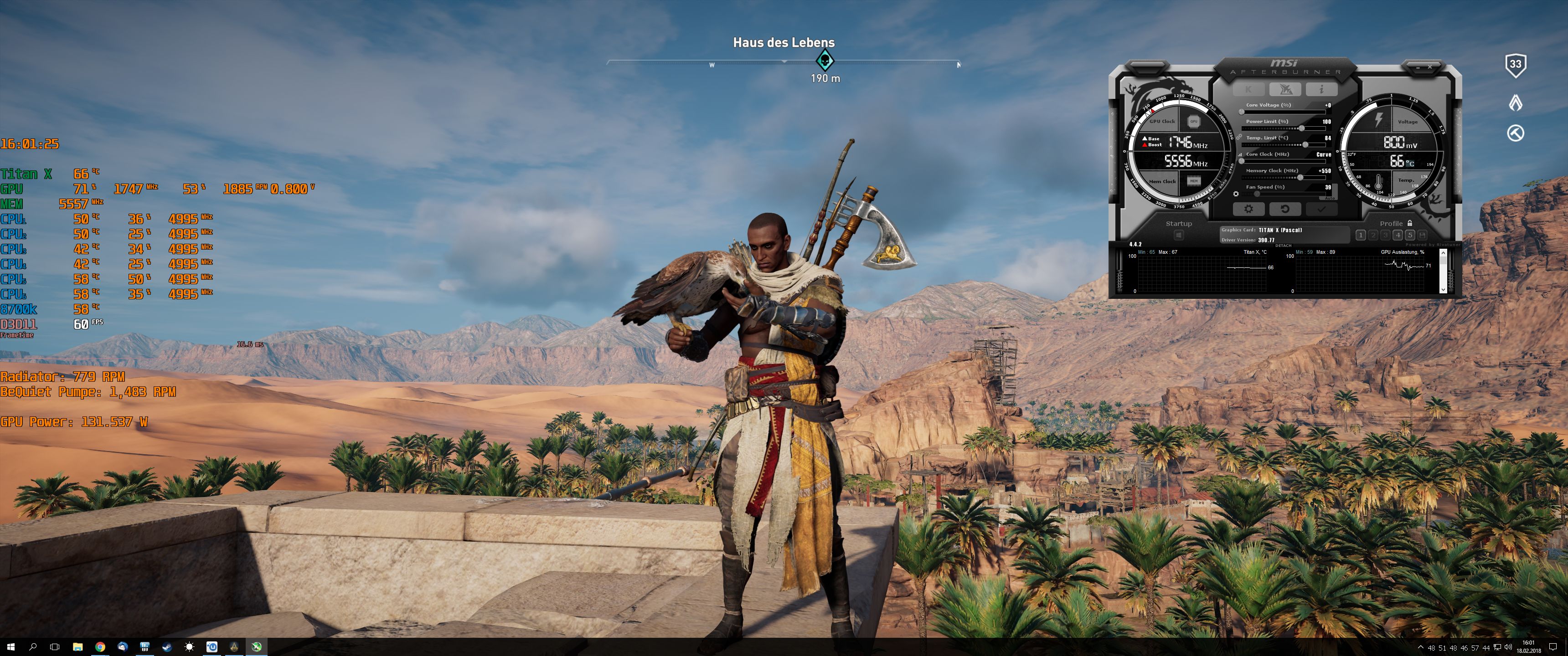

Bald die dritte Seite und der TE hats immer noch nicht hinbekommen mal Bilder von den Temps unter Last zu posten
Sollen wir hellsehen oder was ? Irgentwie brauch man ja ein Anhaltspunkt woran man abschätzen kann was normal ist und nwas nichts.
Im moment kann man nur sagen: 62° Grad und 1068 rpm sind normal, wie Raptor bereits sagt.
Aber am ende auch völlig unbedeutend weil das keine Last Temps sind.
