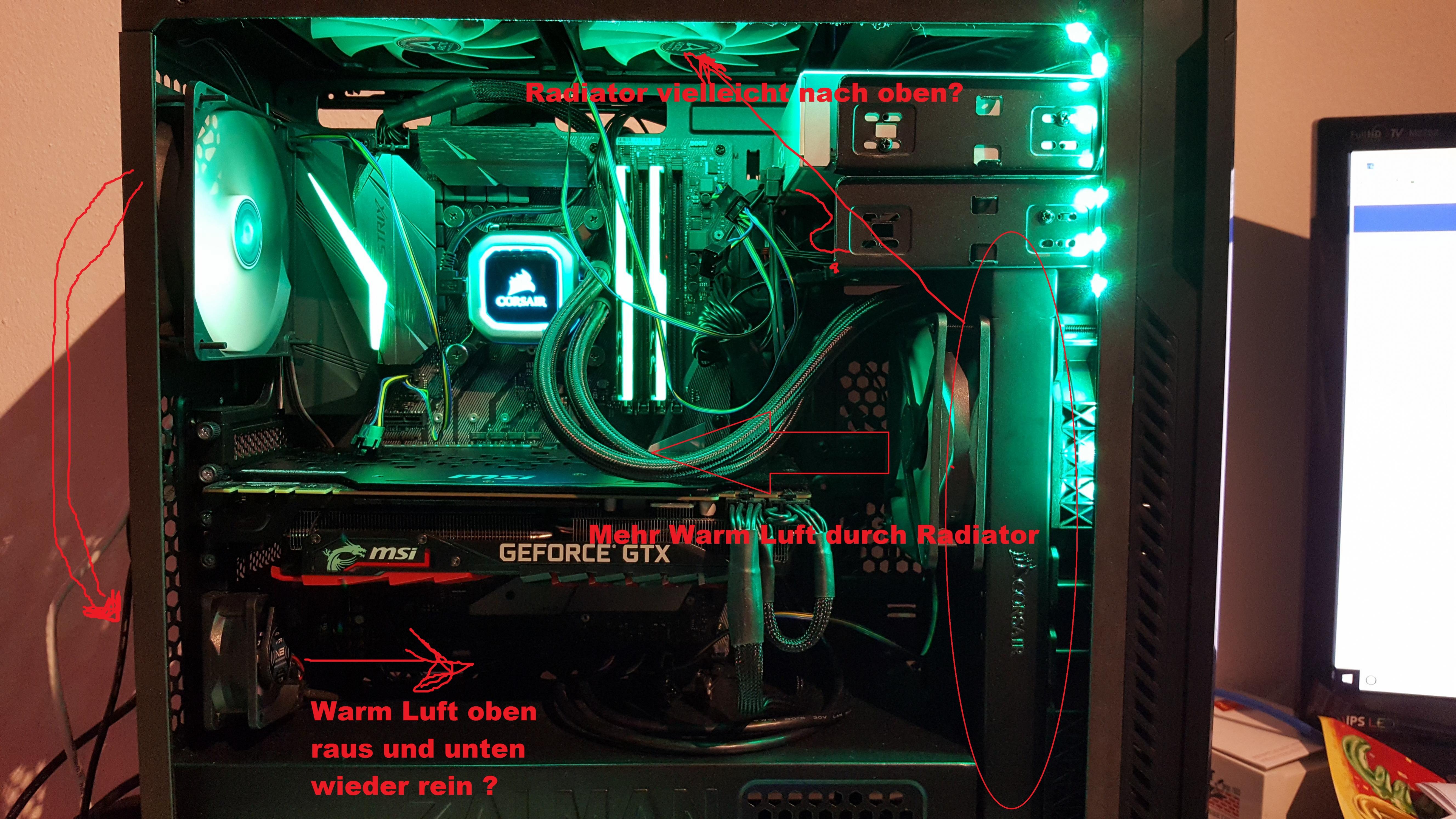

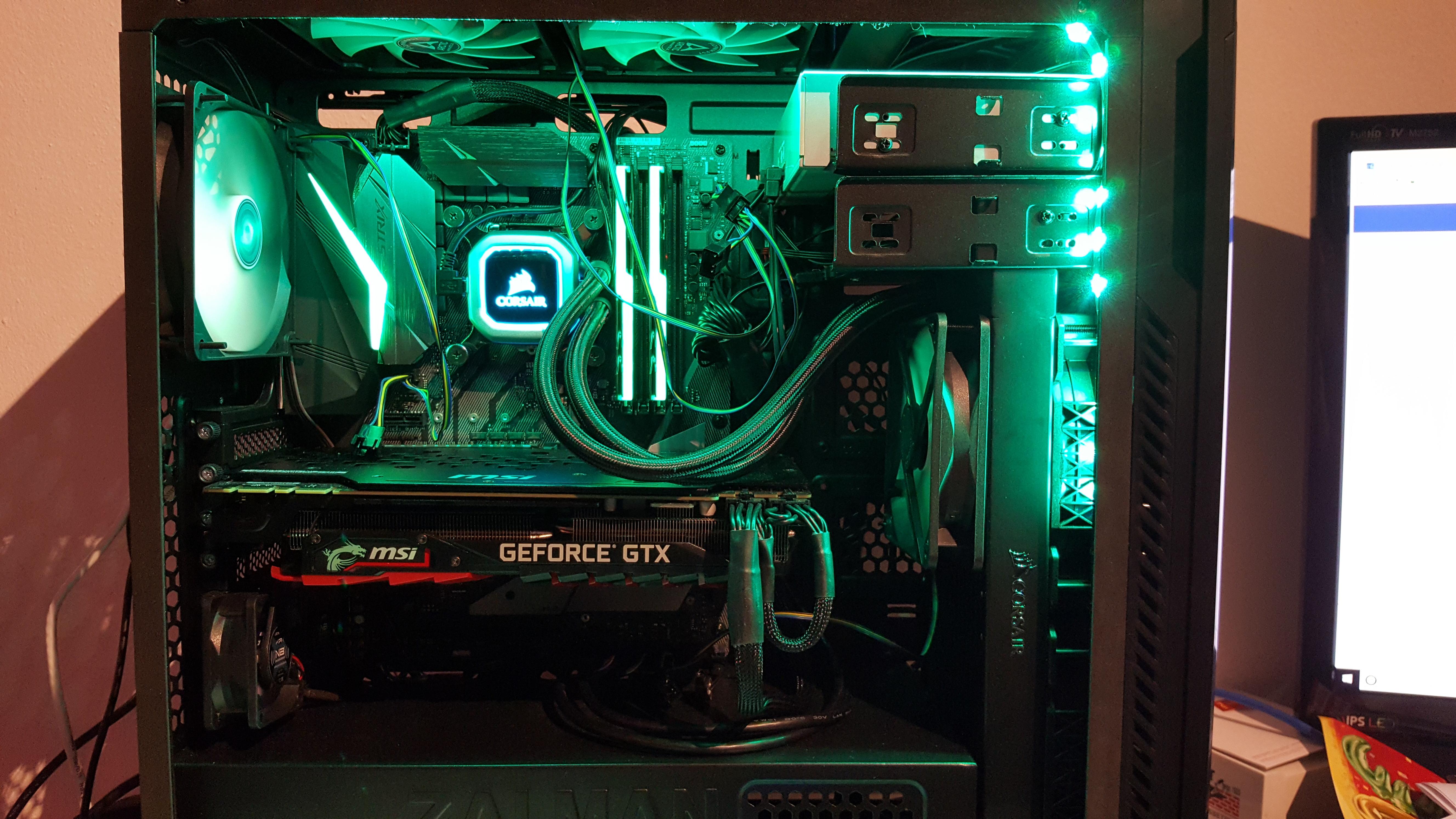

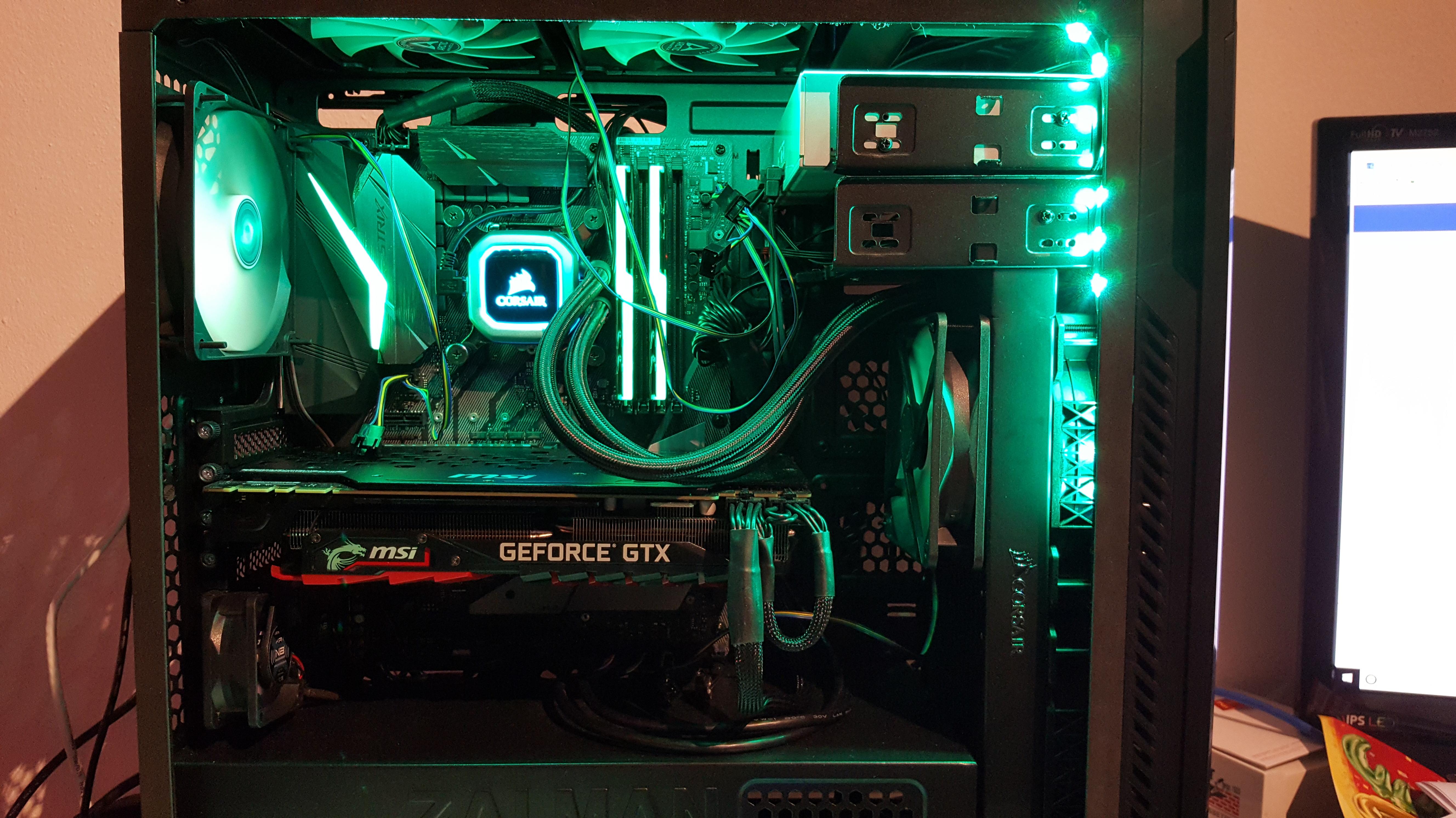

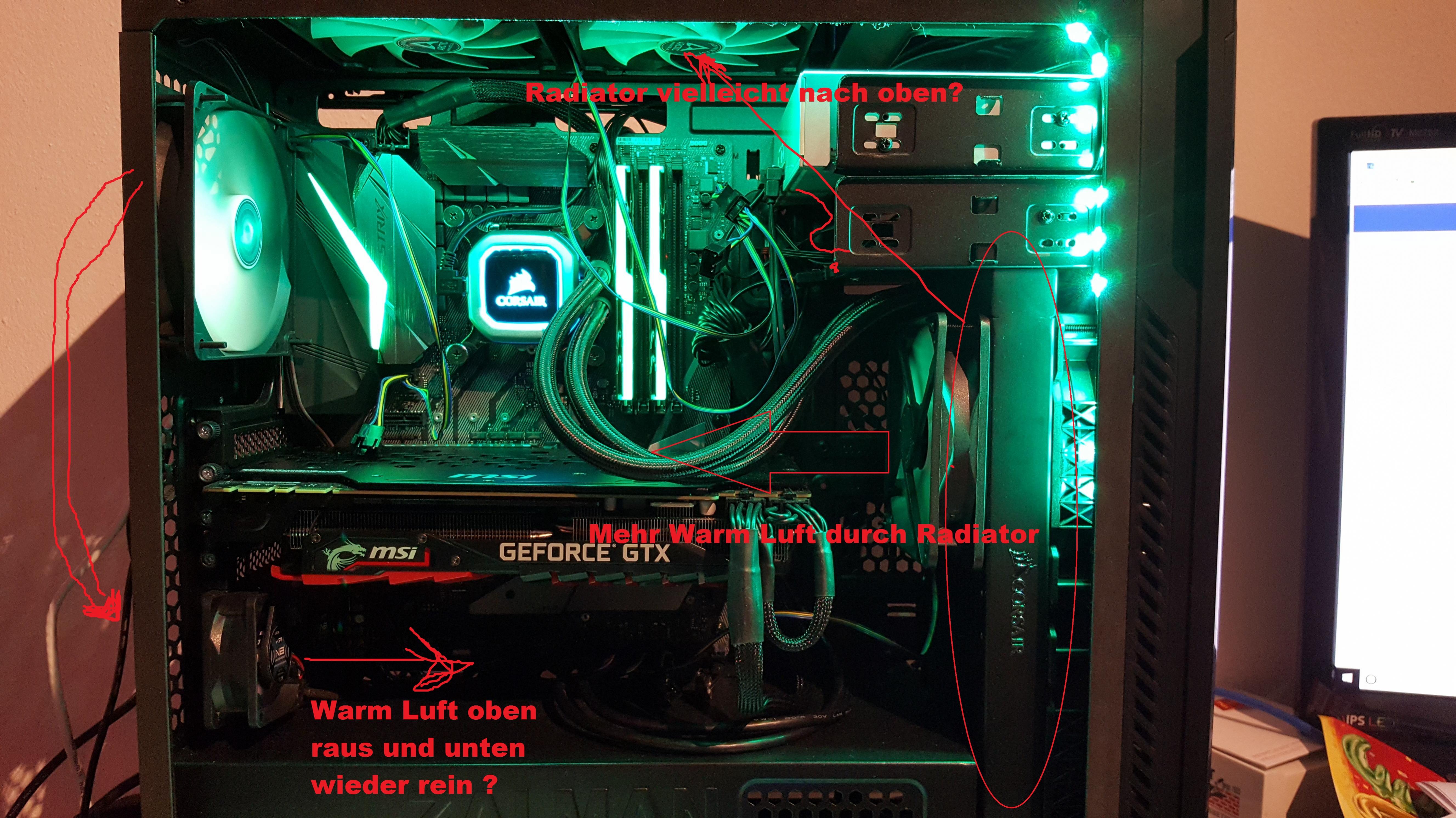

Luft ist eig genug vorhanden.siehe bild
Ich weiß selber das ne GK unterlasst auch heiß wird und dadurch auch die Lüfter höher drehen.
Meine frage war ja , ob man da Abhilfe schaffen kann?

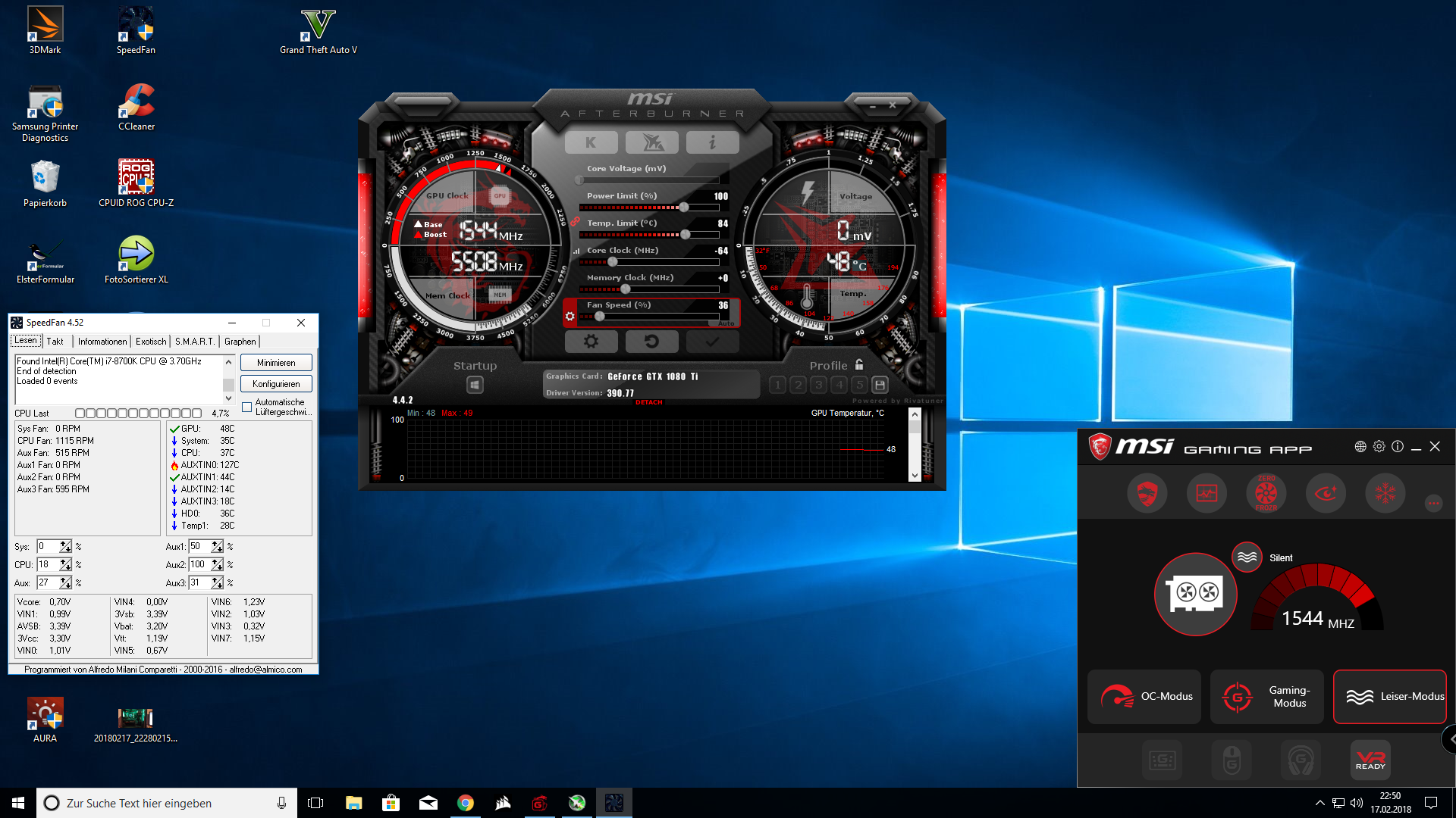

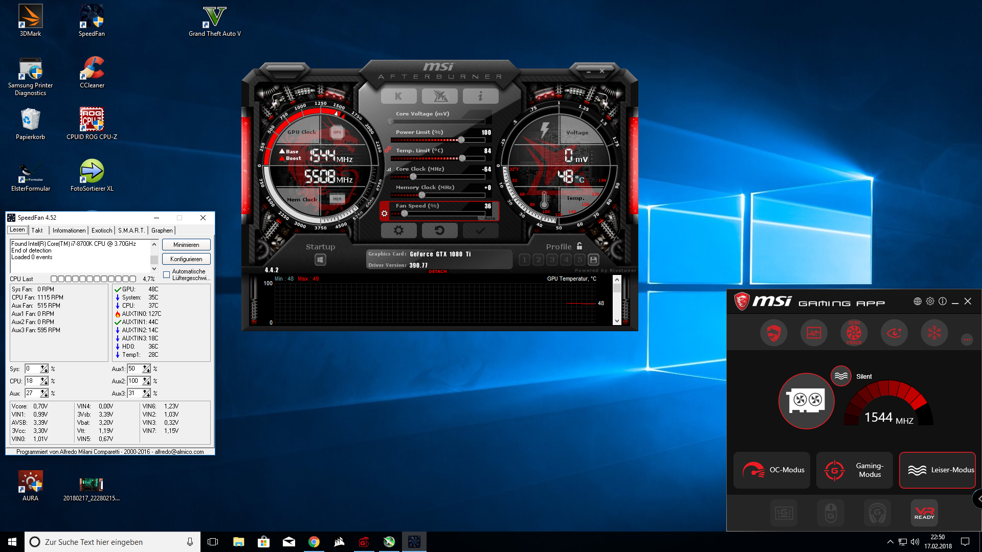

im normalen Betrieb , bei GTA V z.b. laufen die lüfter auf hochtouren bei 1600rpm
und das nervt schon das Geräusch.
Ich hab die gleiche Karte und die hat im normalen Betrieb bei mir 28 Grad
Du hast laut MSI Afterburner 36% Lüftergeschwindigkeit eingestellt. Lass doch auf Automatik laufen dann drehen diese erst ab ca 60°C an.
Gute Kühlung sieht aber auch anders aus. Die GPU bekommt nur warme Luft des Radis ab.
Klick bei "Fan Speed" links auf das kleine Zahnrad, so das der rote Rahmen verschwindet.
Und klick rechts auf "Auto" und dann probierste nochmal
Die Aussage das der Radiator nur "kühle" Luft abgibt ist bei deinem 8700k total unrealistisch.
Das Ding ist ein totaler Hitzkopf und entweder wird deine AIO nicht warm und dafür die CPU oder die CPU bleibt kalt und die AIO wird warm.
Mich würde wundern wenn die Wassertemp der AIO nach 1 std GTA unter 40° ist.
Ich habe auch den Radiator einer AiO in der Front montiert, weil er nicht oben passt. Allerdings liegst du mit deiner Vermutung falsch, dass die GPU kühle Luft bekommt. Ich hatte die Lüfter zuerst auch einblasend montiert. Dadurch stieg die Temperatur der GPU, der Spannungswandler und des Videospeichers auf > 85°C. Anders montiert, liege ich nun bei 70°C unter Last bei vollem Load. Die 1080 Ti produziert schon enorm Abwärme und dazu bläst du nur warme Luft auf die GPU, denn der 8700K erzeugt auch viel Abwärme.
Bei mir kann ich einen Lüfter auch am Boden montieren. Der bläst kühle Luft in das Gehäuse, während die Lüfter oben und an der Front die warme Abluft nach außen blasen.
Entweder Radiator in den Deckel oder aber Lüfter umdrehen.
