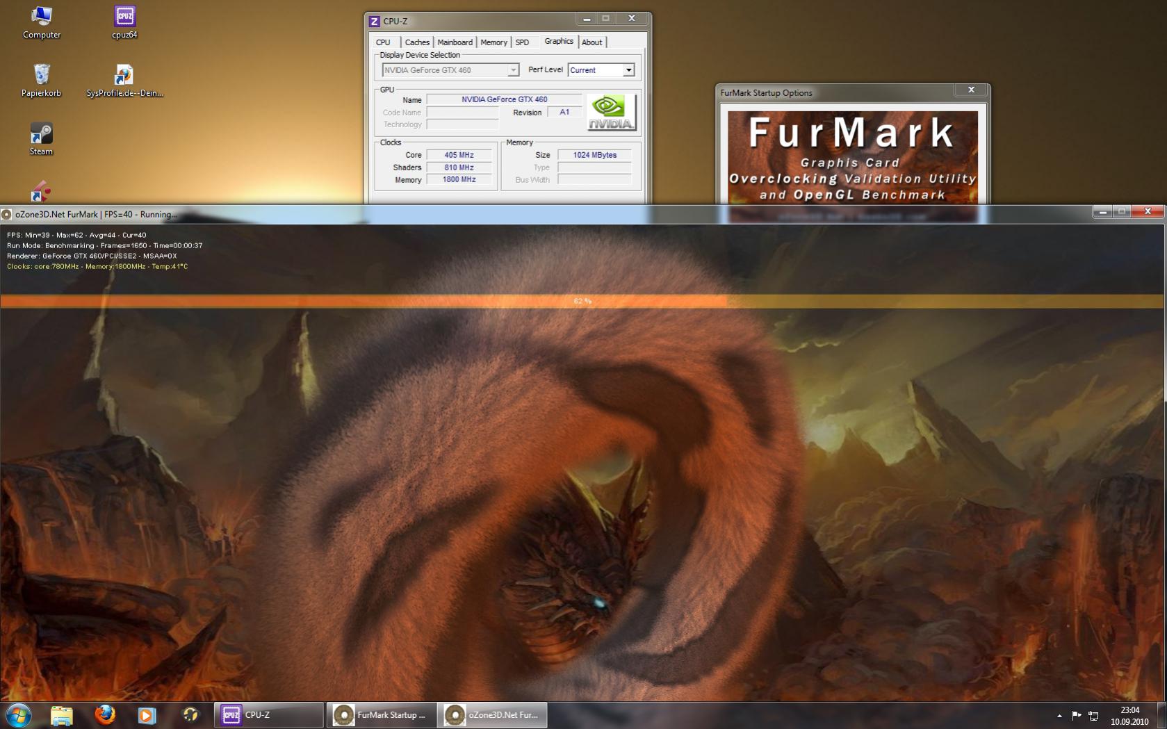

Was mir grad aufgefallen ist, ist dass wenn ich Mafia starte sich die Karte irgendwie ab und zu gar nicht richtig hochtaktet - da stand in Game grad Core 405, Shader 810 - kann das angehen und vielleicht der Grund sein???
Außerdem hab ich grad nochmal den Furmark bench (60sek.)ausgeführt und wieder son stranges Ergebnis: 2714 Points und Avg. 45frames - das letzte mal waren es mit derselben Einstellung (Standard Takt) noch 4797 Avg 80fps...undzwar weil er sich wieder nicht hochgetaktet hat.

Also ich hab jetzt schon drei, vier mal den Benchmark ausgeführt und bei allen Durchläufen lag der Takt bei 405/810 - OBWOHL ich den Afterburner geschlossen hatte.

Also bei mir ist das Problem, wie ich mittlerweile rausgefunden habe, der Speicher - die Karte schmiert mir ab, selbst wenn ich den Speicher nur auf 1900 stelle (und dabei den Core und Shader unberührt lasse). Wenn sie sich dann aufhängt, schaltet sie sich in den 2D Takt 405/810/1800 - das Spiel läuft zwar weiter, aber logischerweise nicht besonders gut. Dann muss ich den Rechner neu booten um wieder den normalen 3D Takt zu bekommen. Also sehr merkwürdig...alle Tests zeigen, dass man die Speicher mindestens auf 2000 bringen kann ohne Mehr-Spannung
