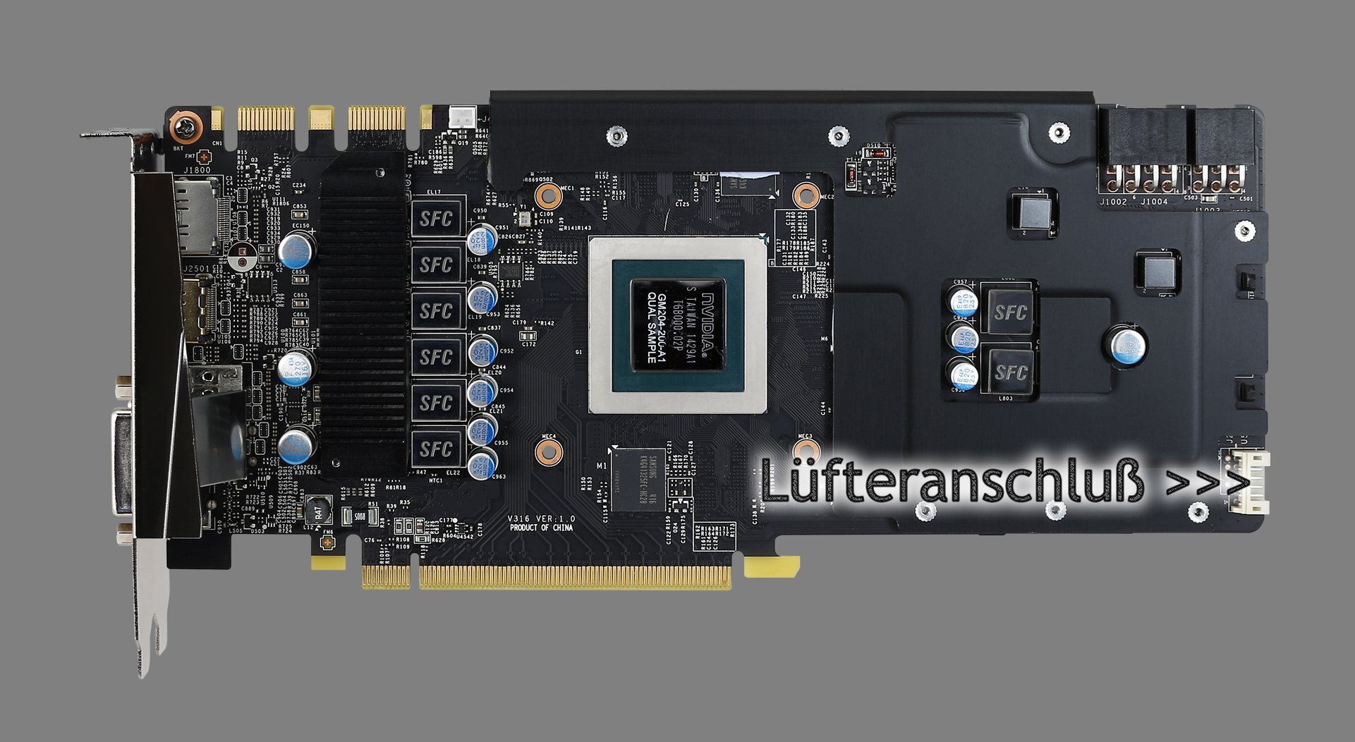

Hast Du mal überprüft ob der Stecker der Grafikkarte mit dem Lüfter noch richtig sitzt, vielleicht hat dieser sich ja irgendwie gelockert.
Siehe hier:
Ja habe ich gecheckt, war auch meine erste Vermutung, dass der Stecker nicht richtig sitzt.
Ist aber alles fest und hat auch keinen Anschein eines Kabelbruchs.
