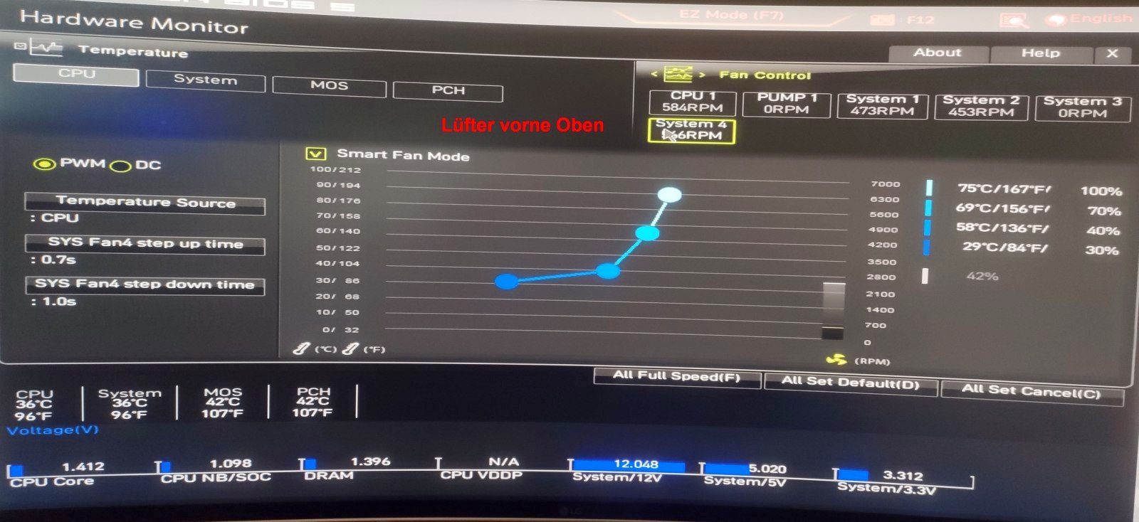

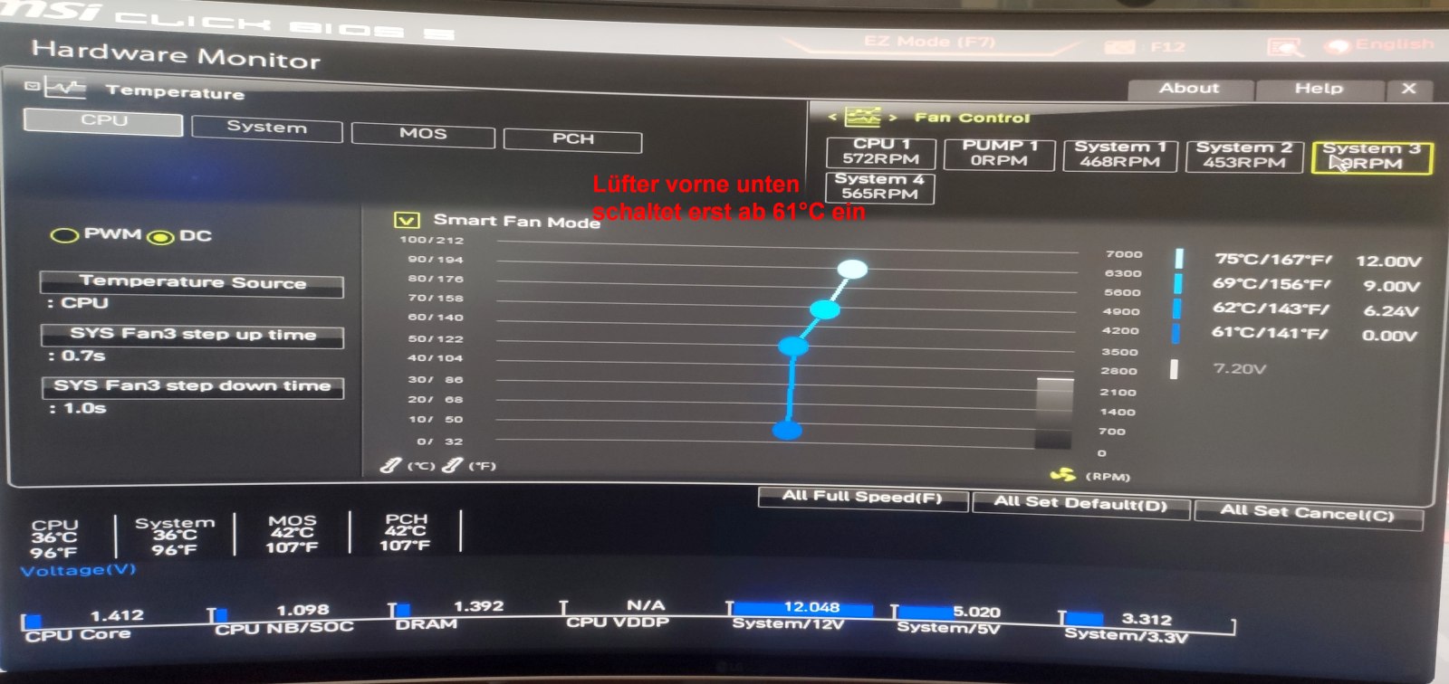

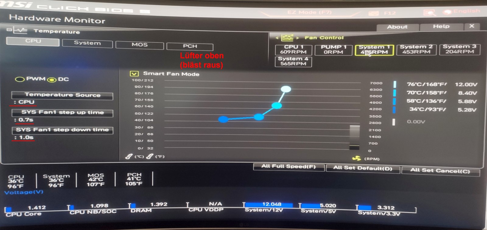

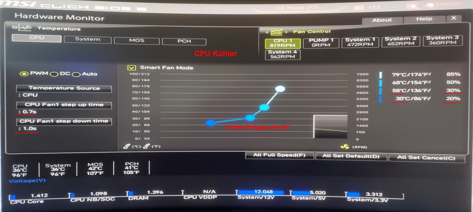

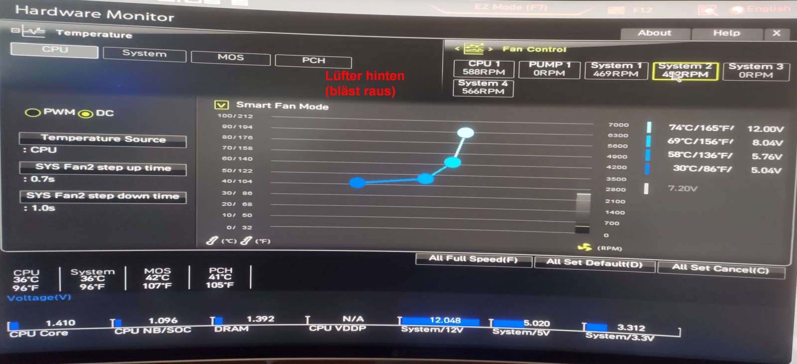

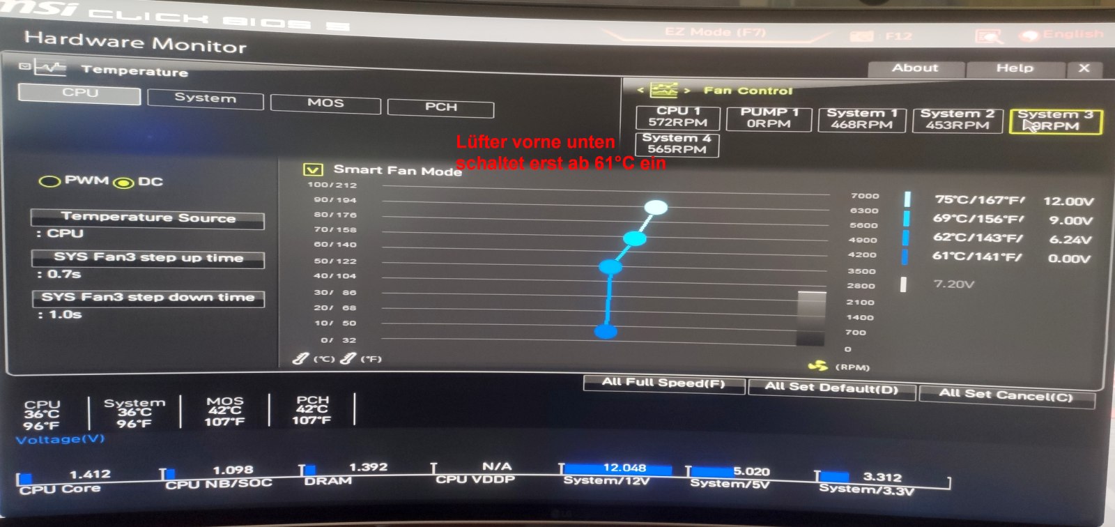

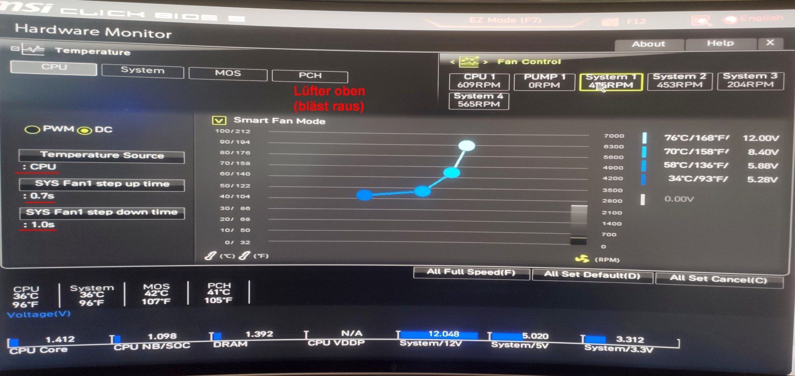

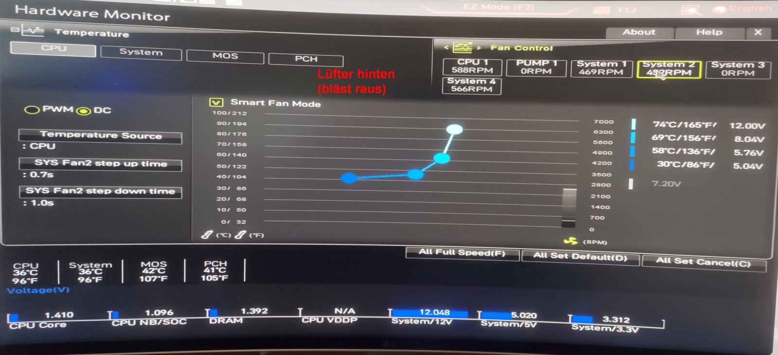

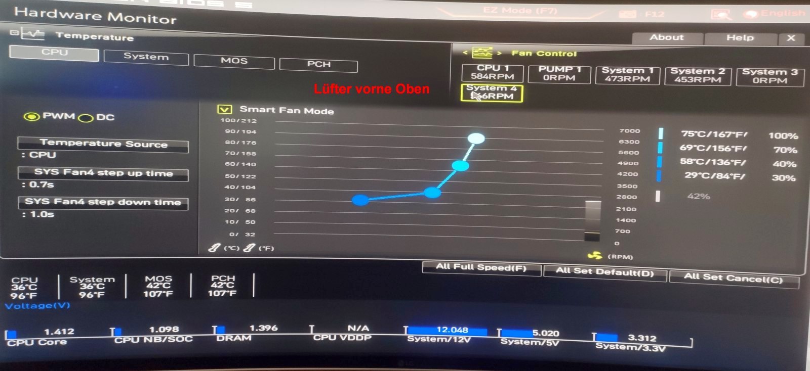

Lüfterkurven könnten dann zb so aussehen:
Lüfter (1)
Lüfter (2)
Lüfter (4)
Lüfter (3)
CPU Kühler
alle mit Verzögerungen bei Tempsprüngen um nervöses Hoch und Runterdrehen zu verhindern -> "glätten"
kannst dann deinen Bedürfnissen und Wünschen anpassen.. also zb drehzahl von 30 bis 70°C noch langsamer laufen lassen usw..
Reaktionen: Akito1511, larska und dB150
Lüfter (1)
Lüfter (2)
Lüfter (4)
Lüfter (3)
CPU Kühler

genau,
ich hab auch nur die welche PWM können mit PWM angesteuert..sieht man doch auch in meinen screenshots.
PWM: CPU Kühler Freezer 34 esports
PWM: vorderer oberer Lüfter Silent Wings 3 Highspeed
DC: alle anderen 3 Lüfter hinten, unten vorne und oben (Pure Wings 2) (die können nämlich kein PWM)
du musst schon schauen dass du die dann auf DC stellst
