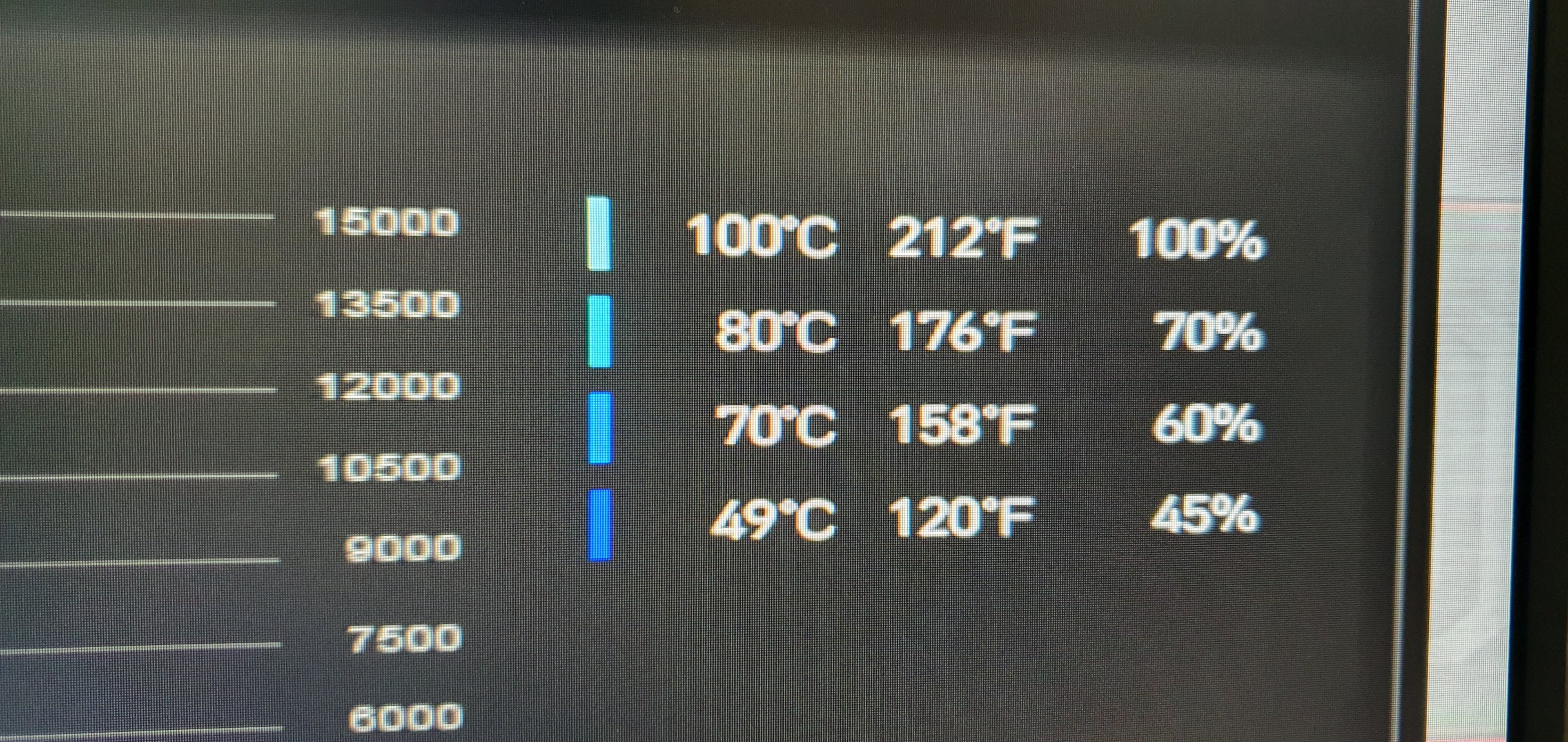

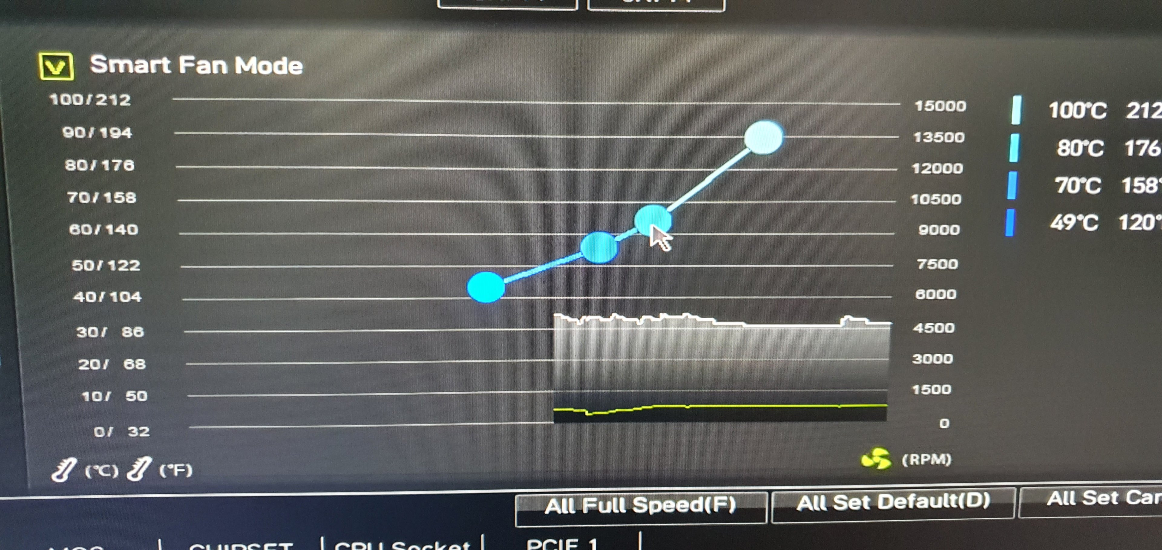

wenn du zu 90% bei 45 bis max 63°C bist, dann mach den ersten punkt bei 50°C und ca 20% und den 2. Punkt bei 64°C und 40% cpu Lüfter speed.

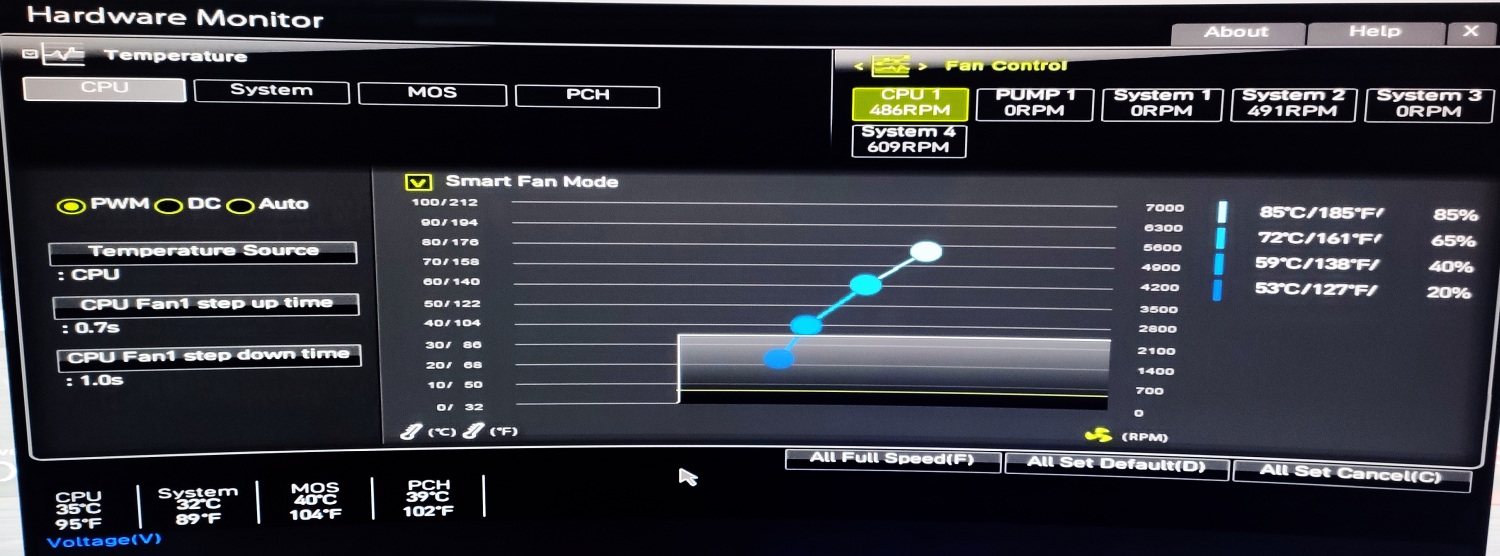

so sieht meine aktuelle Lüfterkurve für die cpu aus..
bis 53°C konstant ca 480U/min (20% der max drehzahl vom arctic freezer 34 esports)
dann ab 53° geht die Drehzahl bis 59°C hoch auf 40%... (>60°C hab ich nur wenn ich Spiele oder Videos bearbeite), deshalb alles unter 60°C mit minimaler Drehzahl und schwerpunkt auf leises system.
usw usf..

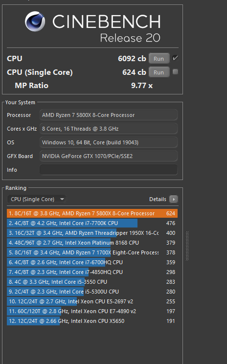

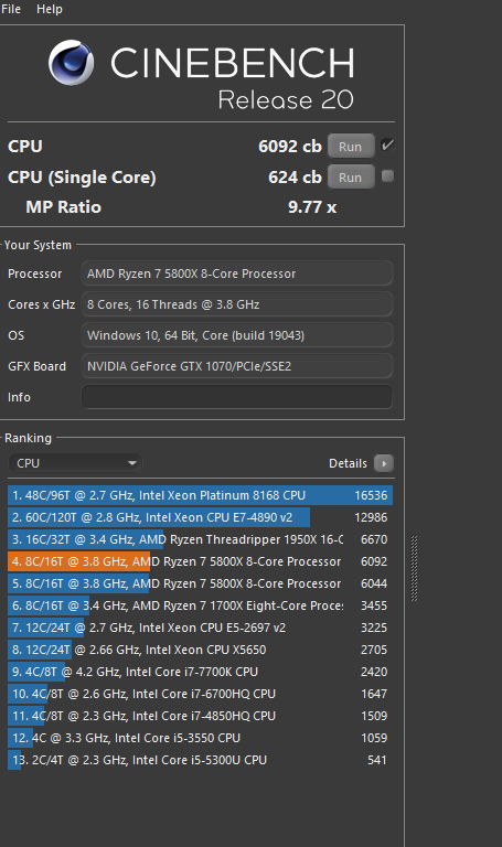

Hab das ganze mal laufen lassen.
Von der Leistung her ist jetzt also mein PC bissl schneller als andere 5800x? So sehe ich das jetzt raus.
Temperaturen gingen auf max. 77Grad hoch.
Lüfter war nicht hörbar.

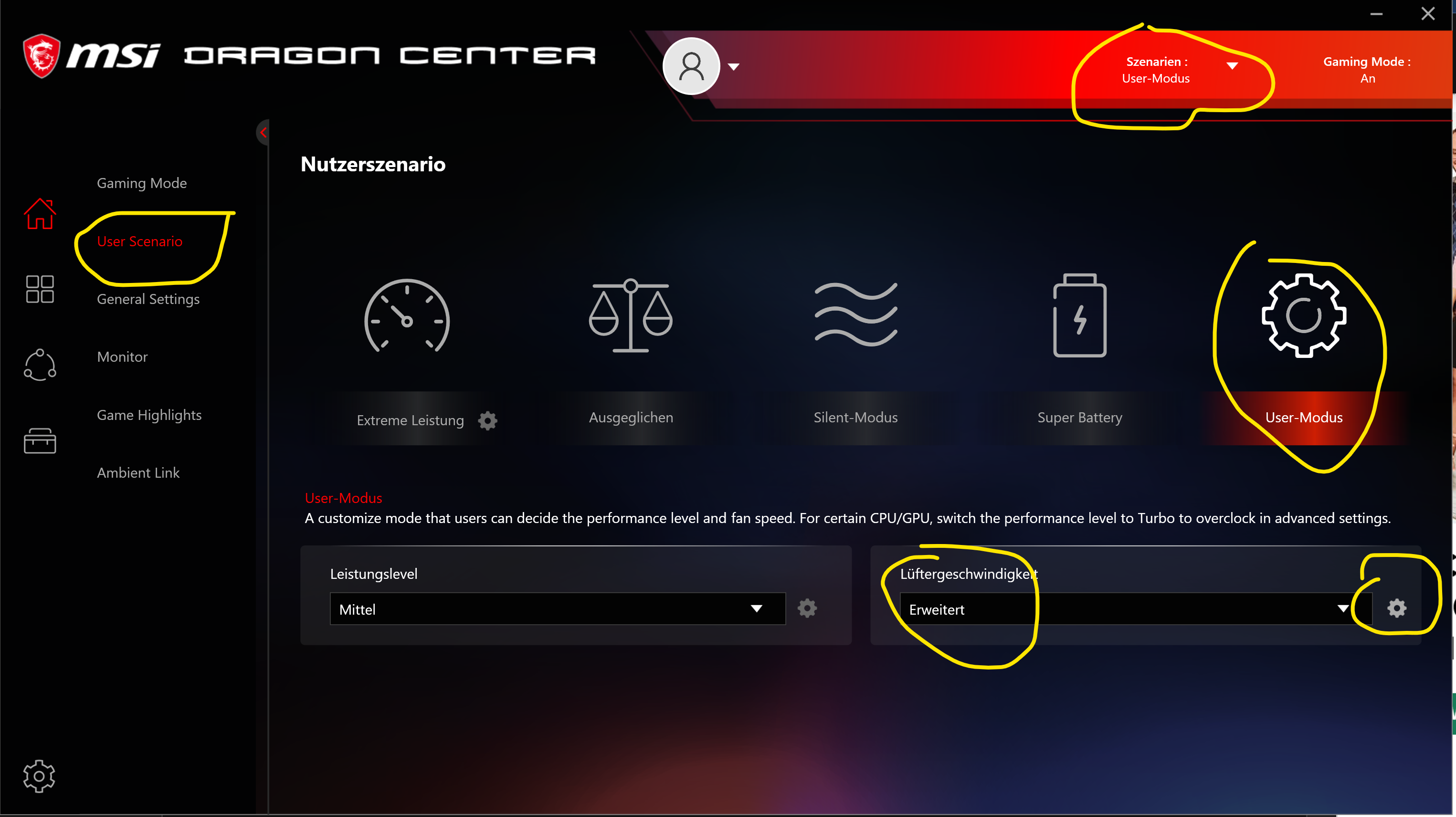

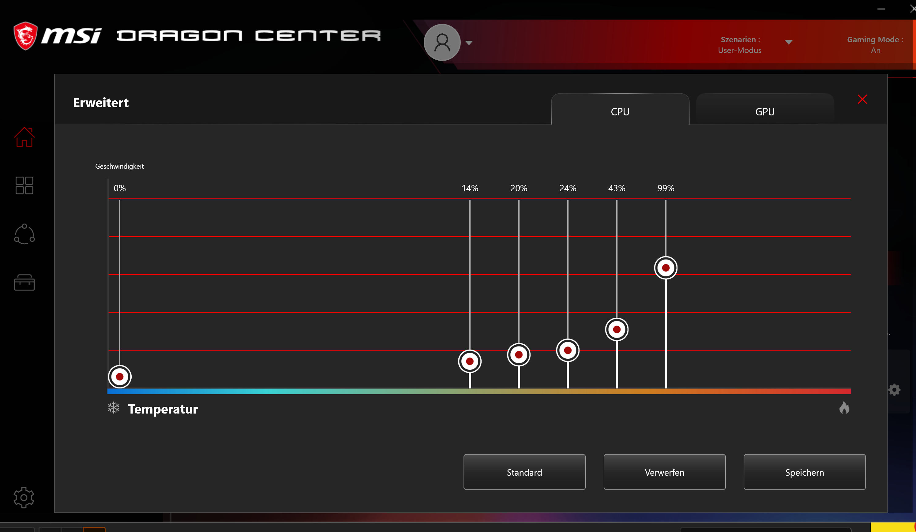

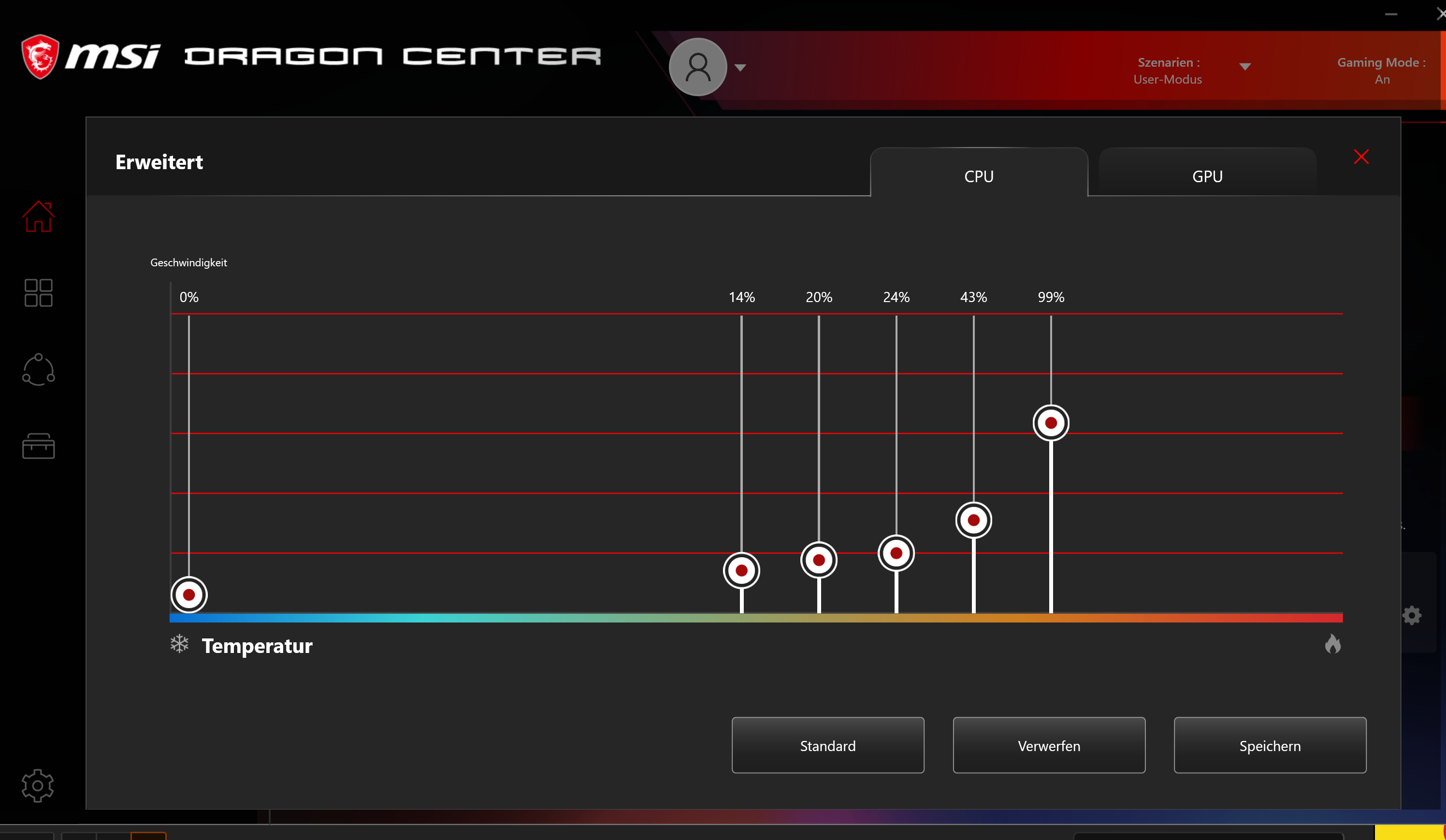

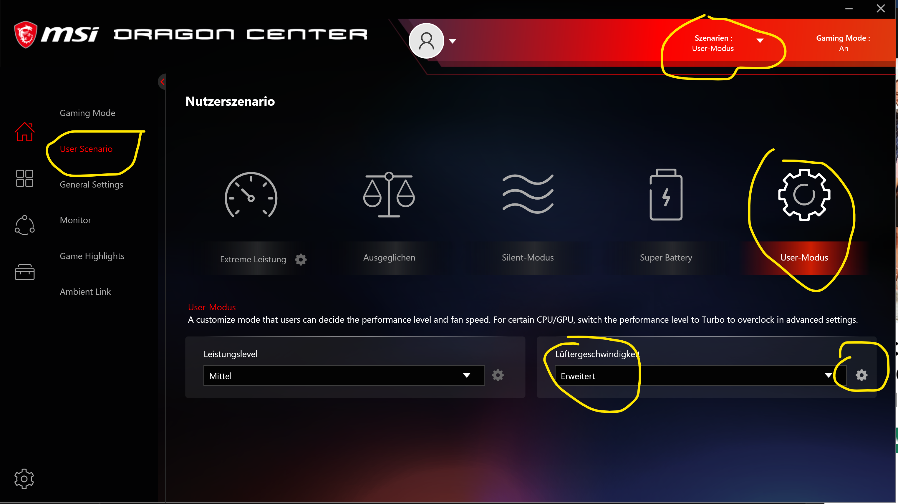

Hey, ist zwar schon etwas älter hier, aber wurde diese Funktion im Dragon Center gesucht (siehe screenshots)?
