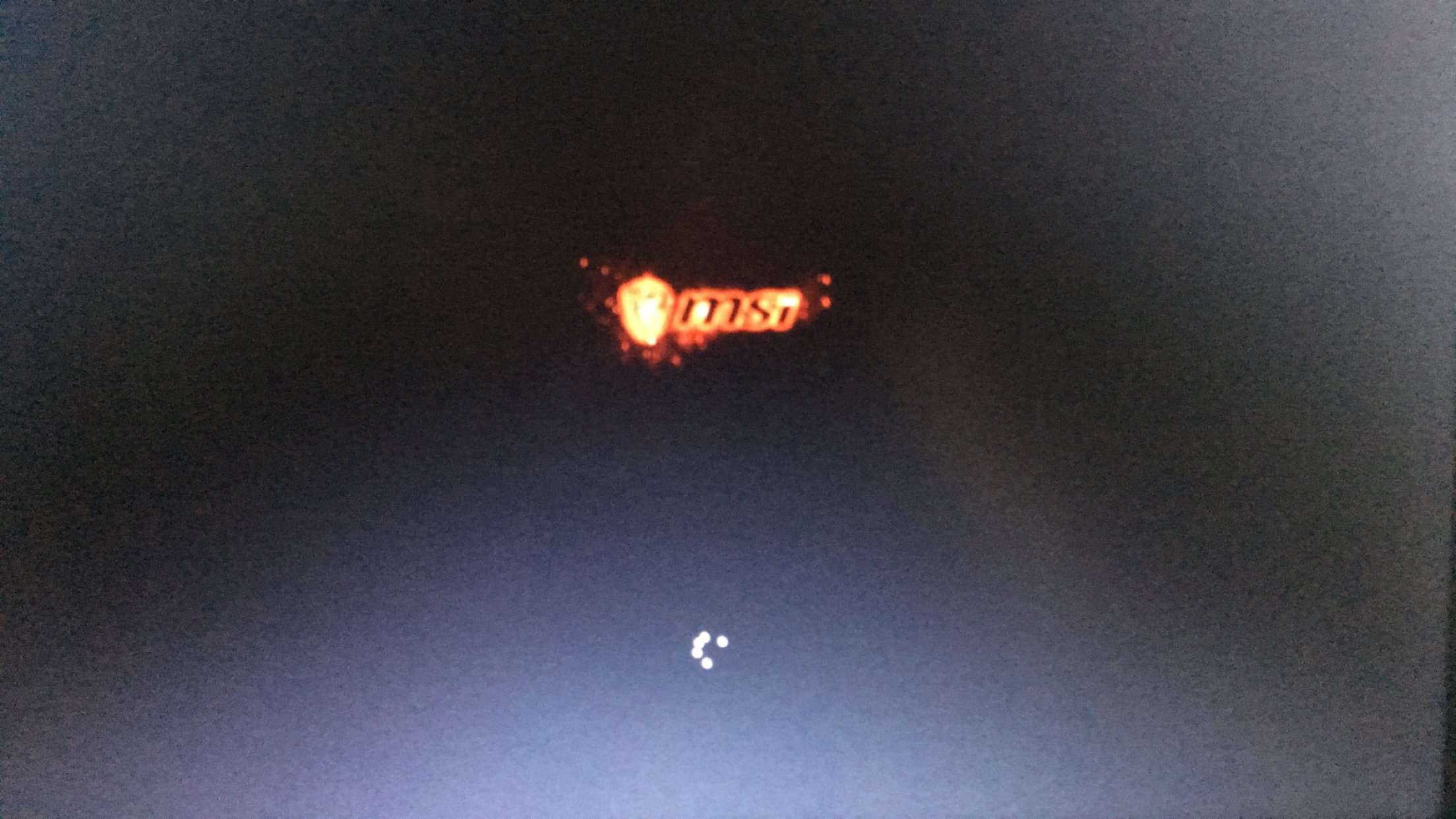

Ich habe mir vor 2 Tagen einen neuen PC zusammengebaut, Windows 10 installiert und alles hat wirklich gut funktioniert, dann wollte ich gestern Abend, nachdem Ich den PC heruntergefahren habe, ihn nochmal hochfahren und seitdem bleibt er immer im MSI screen hängen, den normaler weise sollten sich dort ein paar Punkte in einem Kreis drehen, diese bleiben jedoch stehen.

Ich habe noch ein Bild in den Anhang getan, vielleicht erkennt man dort mein Problem ein wenig mehr, auch wenn ich nicht davon ausgehe ;)
Schalte im BIOS das Boot Logo aus, dann steht da auch was Sinnvolles ;)

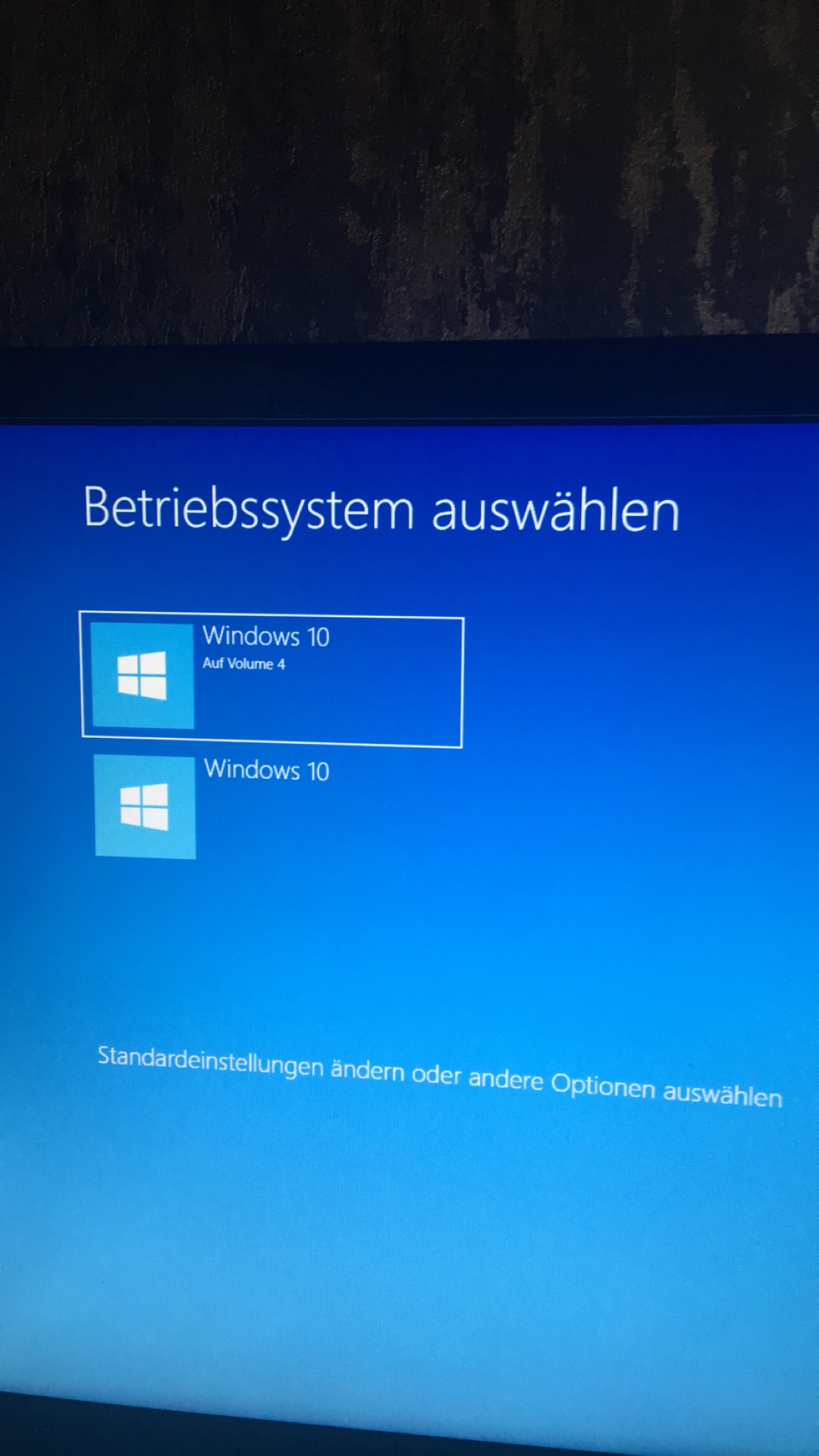

Ich habe die SSD von Crucial abgeklemmt und konnte danach dann Windows neu installieren, jetzt habe ich allerdings Das Problem das ich 2 Betriebssysteme zur Auswahl habe (siehe bild)

Weiß jemand noch eine Antwort auf mein Problem mit den 2 verschiedenen Windows?

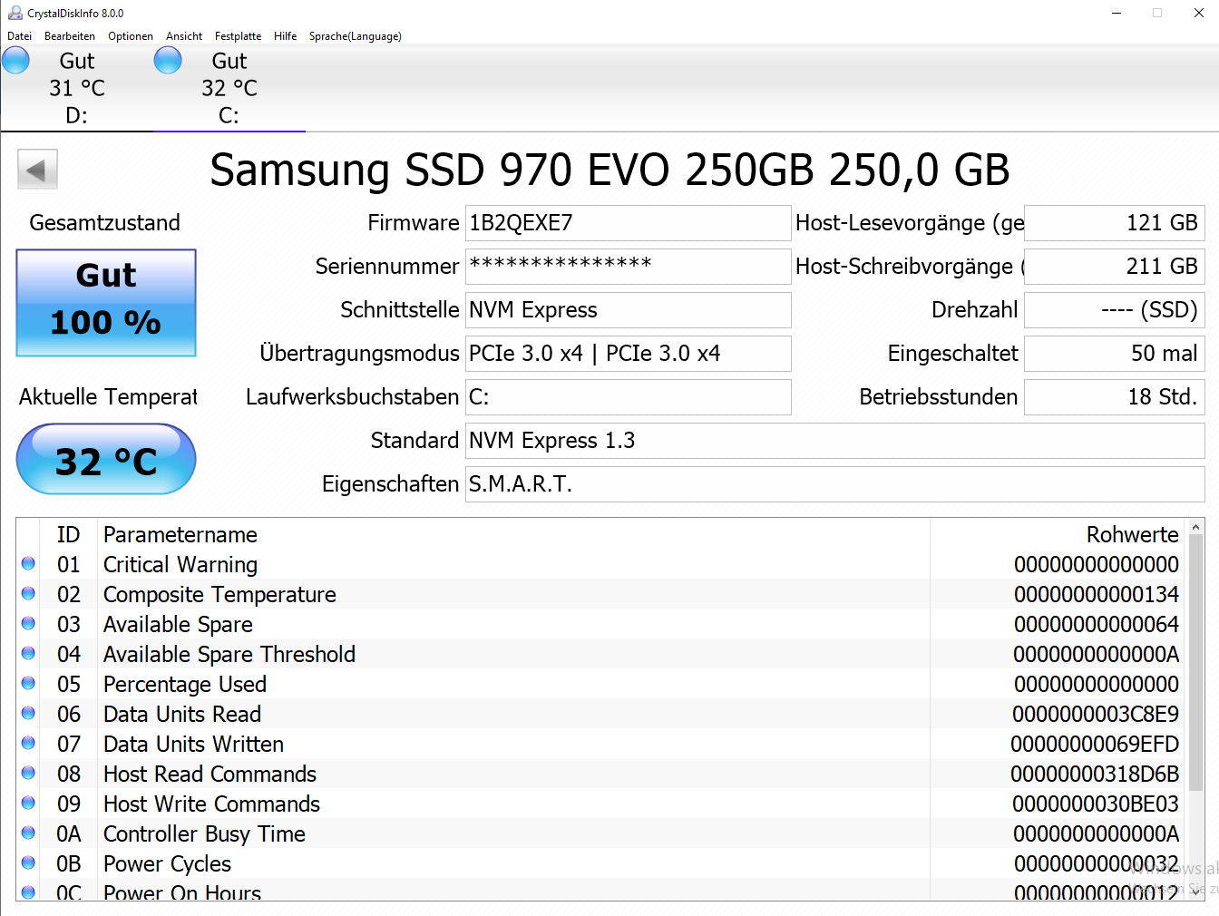

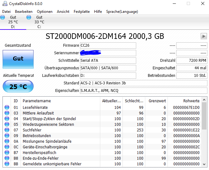

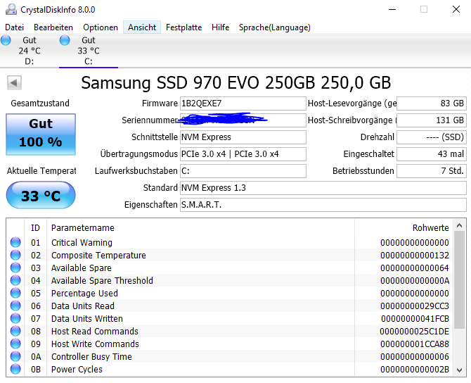

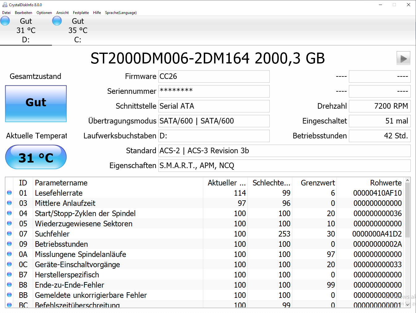

Die Ergebnisse von der Überprüfung der Festplatten sollte auch im Anhang sein.
Bitte das Fenster so groß machen, dass alle Werte angezeigt werden.
Die Seriennummer in CrystalDiskInfo verstecken:
Im Menü 'Optionen' den Eintrag 'Seriennummer verstecken' aktivieren.
Dann wir ************* angezeigt.
Die Systempartition wird auf beiden Datenträgern vorhanden sein.

Das Problem mit den angeblichen 2 Windows Versionen ist behoben.
