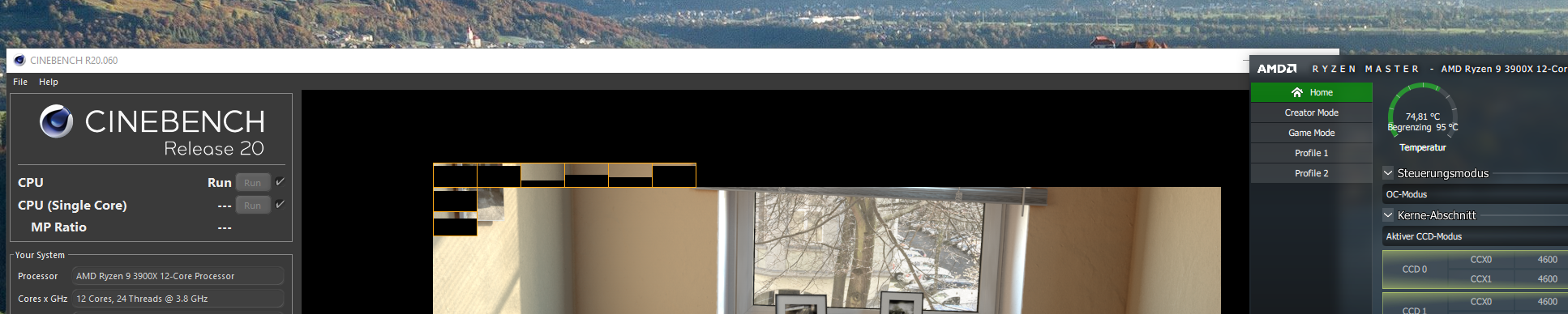

Im Idle ist die Temperatur im Schnitt bei ca. 35 °C bis 37 °C. Bei normalen Anwendungen, z. B. YouTube Video schauen, zwischen 41 °C bis 43 °C. Bei anspruchsvolleren Sachen wie Ableton Live sind es dann noch mal 10 Grad mehr. Cinebench r20 geht dann hoch bis ca. 75 °C. Aber hier hatte ich auch schon mal 85 °C, allerdins taktete er dann auch noch mal höher und die erreichten Punkte sahen dementsprechend auch besser aus. Manchmal habe ich das Gefühl, auch das ist bei jedem Start anders. Meistens hängt er bei knapp unter 4 Ghz
all-core, ab und zu erreicht er aber auch 4.065 mhz oder etwas mehr und schwubs habe ich gleich mal 100 Punkte mehr. Im Schnitt liegen sie hier so bei um die 7000, manchmal darüber, manchmal darunter. Würde mich mal interessieren was hier andere mit dem 3900X erreichen. Aber ich denke für Luftkühlung ist das schon in Ordnung. Korrigiert mich wenn ich da nen falschen Eindruck habe. Ich habe ja auch den Vergleich zum Ryzen 3 2200G.
Der war im Idle noch etwas kühler, unter Volllast dann bis 65 °C bis 70 °C. Volllast hatte er aber dementsprechend auch deutlich früher erreicht und das ist eine (kleine) reine 4-Kern-CPU. Und der 3900X mit 12/24 mit den o.a. Temperaturen finde ich da persönlich gut.

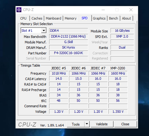

Edit: Jmd ne Idee warum mir CPU-Z meinen RAM im SPD-Raster als "Max Bandwidth: DDR4-2132 (1066MHz)" angezeigt wird? Im Bios Steht RamTakt 3600 so wie es sein soll. Oder verwechsel ich da was?
Hab' eben mal geschaut wegen des SPD-Tabs in CPU-Z. Da steht bei mir auch "Max Bandwidth: DDR4-2132 (1066MHz)". Das ist auch die Frequenz auf die das Mainboard den RAM nach CMOS-Reset setzt, sozusagen die Basis Bandweite schätz ich:

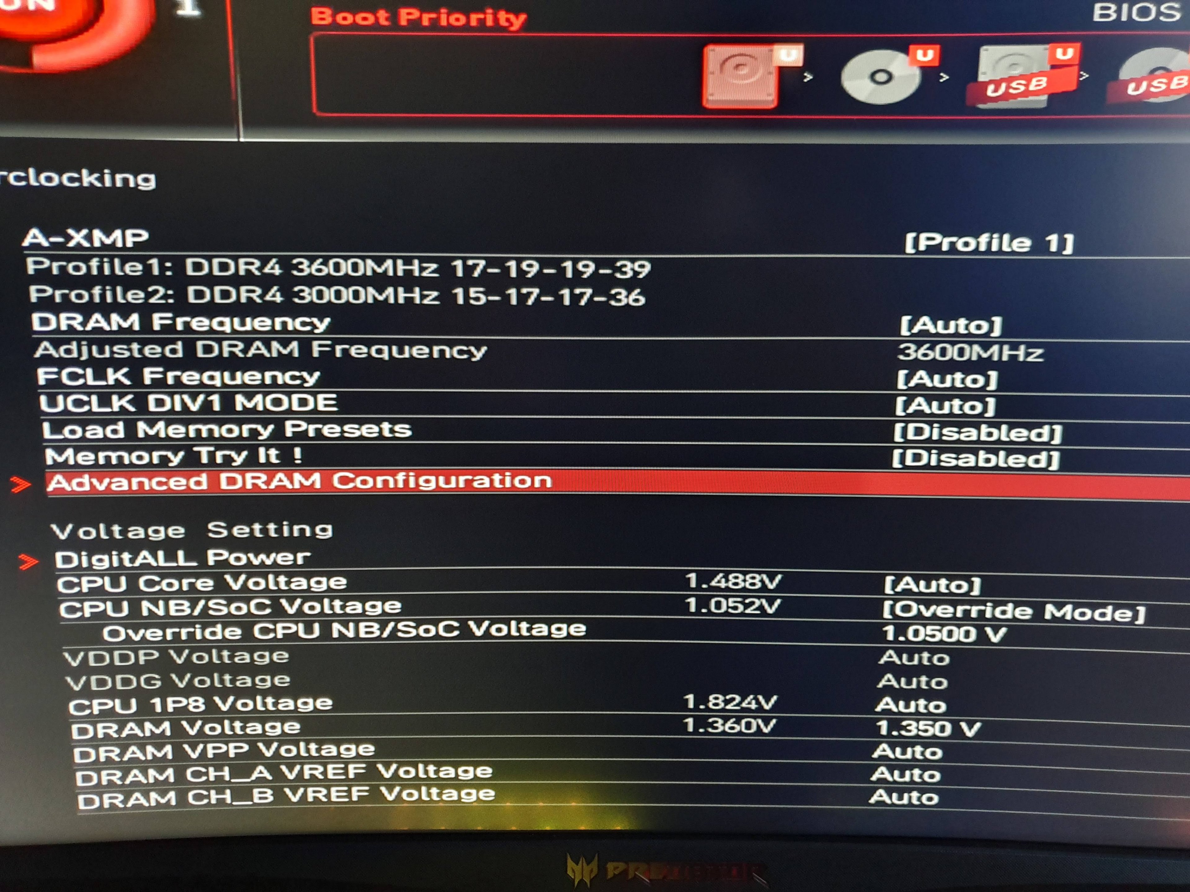

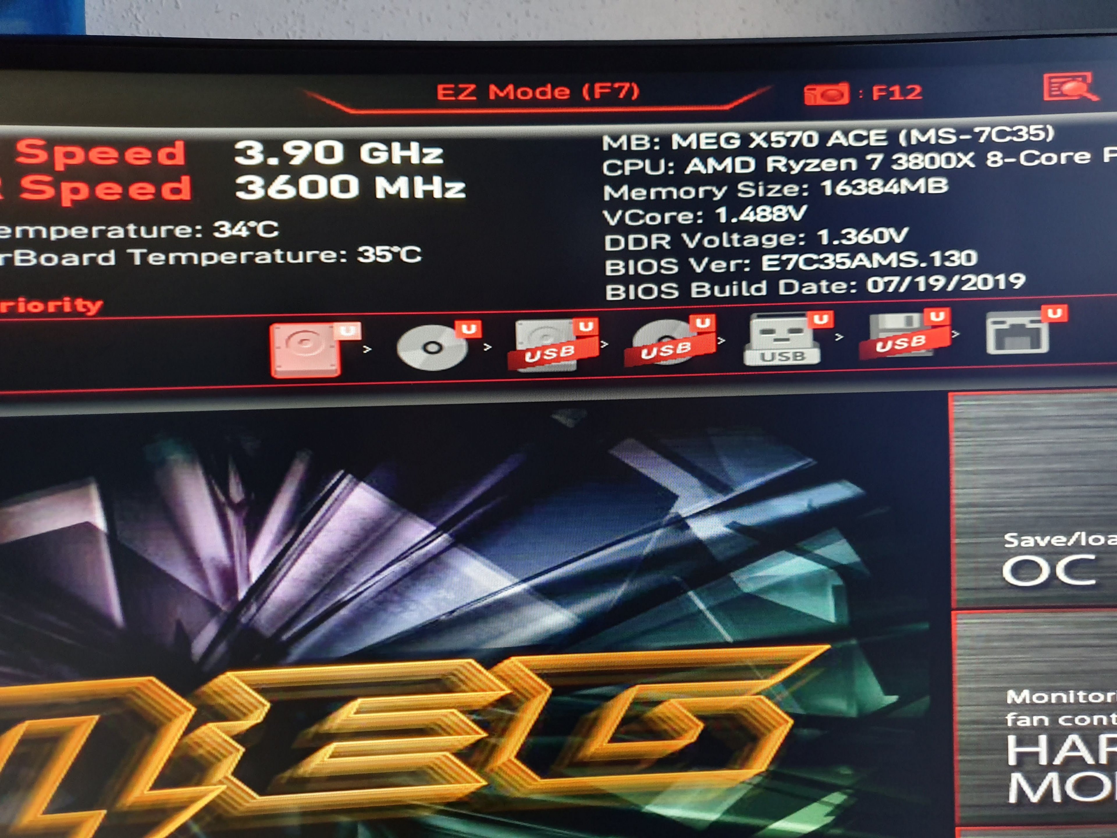

Die Voltage und Timings manuell zu setzen hatte ich, leider erfolglos probiert, siehe hier:
captaincapri schrieb:
Ich glaube ich habe das Problem mit eurer Hilfe in den Griff bekommen.
Folgendes habe ich geändert:
CPU NB/SoC Voltage von Auto per Override auf 1,0500 V
DRAM Voltage auf 1.350 V

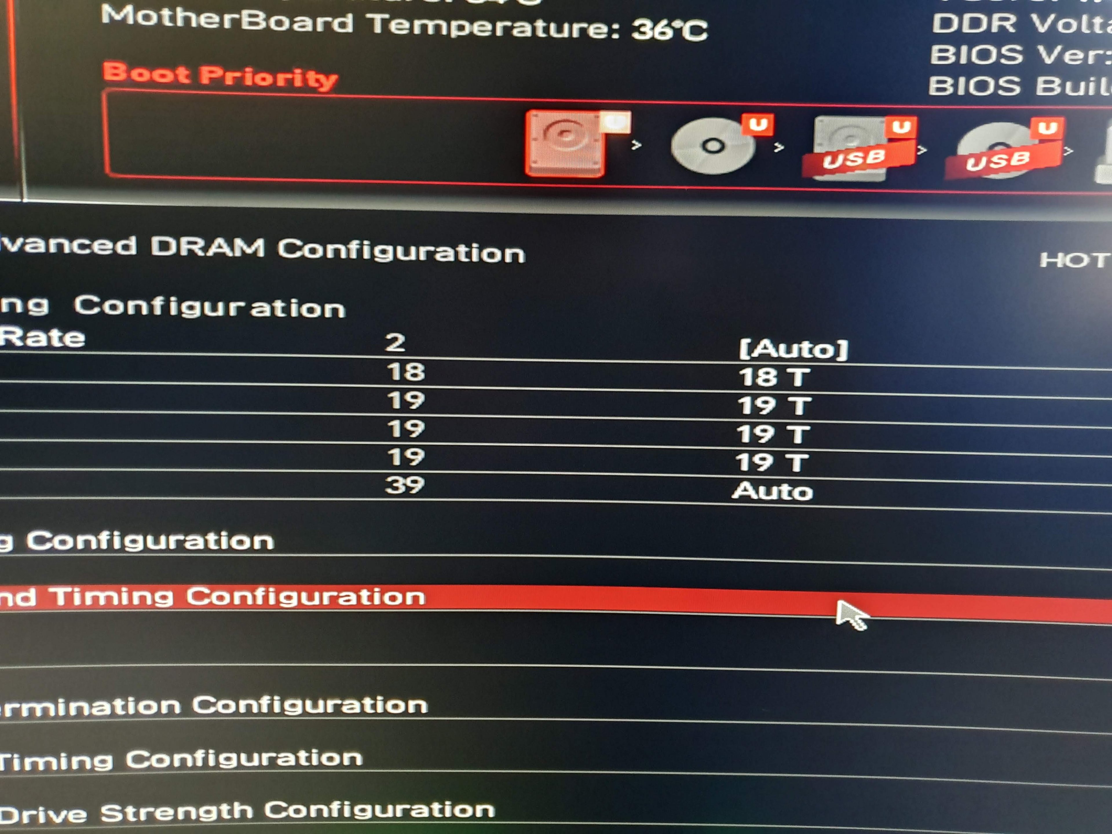

Timings von 17-19-19-19 auf 18-19-19-19
Ansonsten Frequenz auf XMP-Einstellung gelassen.
CPU auch alles auf Auto gelassen.
PC hatte ich eben bewusst vom Strom genommen und wieder eingesteckt.
Ging jetzt zum ersten Mal direkt wieder an.
Ja das macht Sinn! Gut dass es bei noch jemandem so aussieht :D
