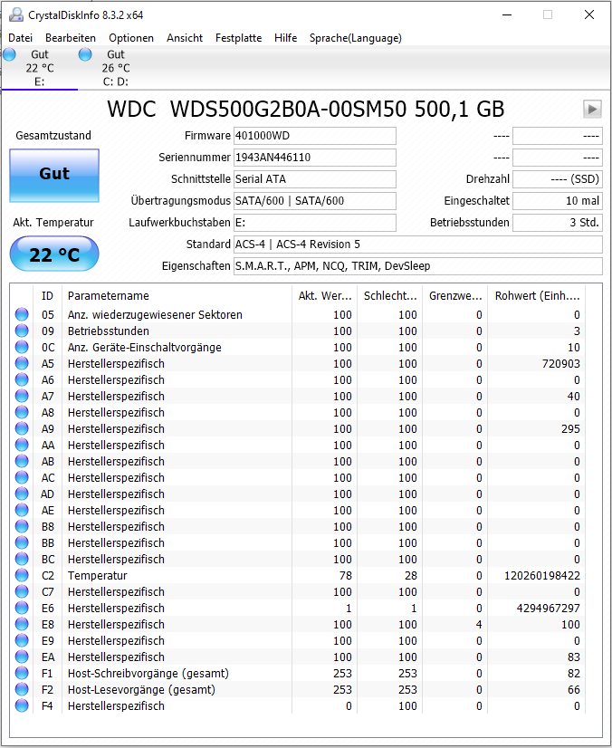

Kannst du mit CrystalDiskInfo nach dem Wert C7 (UltraDMA-CRC-Fehler) schauen (noch besser: du machst einen Screenshot des vollständigen Fensters von CDI (Fenster entspr. aufziehen) und stellst den hier ein)? Der Rohwert sollte bei einem neuen Laufwerk 0 sein. Falls CDI deine SSD nicht richtig kennt, müsstest du auf ein Tool des Herstellers ausweichen und damit die Werte auslesen.

so, bin endlich mal dazu gekommen. Anbei der Screen.

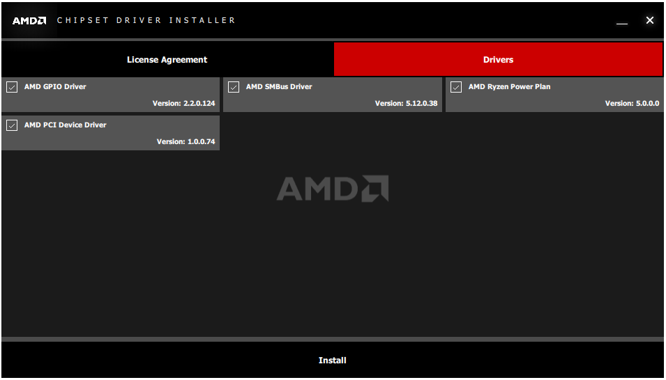

Ich habe die AMD Chipset Drivers installiert. Da sollte doch eigentlich auch ein SATA Treiber enthalten sein, oder?
Na das kannst du doch ganz einfach im Gerätemanager überprüfen. "AMD-SATA" = AMD-Treiber, "Standardmäßiger SATA AHCI- Controller" = Windows10-Standardtreiber.
Was hast du den noch eingebaut nicht das Lane charing statfindet?!
so, konnte mir das jetzt mal anschauen. Es sind die Windows Treiber installiert. Komischer weise, gibt es im AMD Treiber keine Option für Sata Treiber (siehe Bild). Dachte die sind da mit drin.

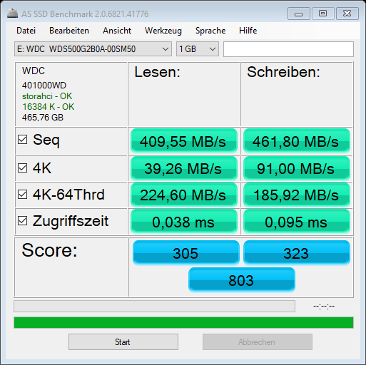

jep, anbei. AS SSD bringt lesend etwas mehr als crystaldiskmark, aber leider nicht die volle Geschwindigkeit.

Du könntest AS SSD nochmal bei deaktiviertem Virenscanner und - falls es da auch nicht besser läuft - im abgesicherten Modus (msconfig -> Diagnosesystemstart) laufen lassen.

Der einzige Virenscanner ist defender (frisches Windows + nur Treiber installiert, sonst nichts). Hab Defender mit OO-Shutup deaktiviert (weiß nicht wie man den sonst deaktivieren könnte). Ergebnis das selbe.
