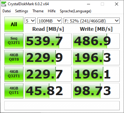

Ok, ich bin bei dem Problem ein paar Schritte weiter gekommen. Im Gerätemanager waren die Sata-Controller auf Standard Treiber. Hab den Treiber (per Online Suche) umgestellt (erstes Bild. Der untere Controller ist wohl der von ASMedia. Dafür hat Windows keine Treiber gefunden), und läuft jetzt lesend wesentlich besser (siehe Bilder vorher/nachher). Allerdings hat sich die Schreibgeschwindigkeit nicht verbessert. Laut Tests die ich gelesen habe, sollte diese höher liegen. Auch die 4K-64 sollte lesend besser sein wenn ich mir diesen https://techtest.org/die-western-digital-wd-blue-3d-nand-ssd-im-test/ test anschaue. Das Problem scheint wohl nicht nur am Treiber zu liegen.
Wie wäre es mal wenn du die Treiber Version mit angibst die du installiert hast und mit vermuttungen kommt man nicht weit, einfach mal nach vendor und id suchen dann weiß man auch was für ein Gerät sich dahinter verbirgt ;)
Version die installiert wird ist die 1.3.1.276. Also im Prinzip die, die ich weiter oben verlinkt habe. Ist von 2015 aber denoch neuer als die von Windows (2006).

Nur an Ports 3-6, da ist alles i.O. Die SSD's an Ports 1-2 haben sich während des Benchmarks schon verabschiedet, siehe Treiberprobleme oben.
wie sind den bei die die Werte? Nach installation der AMD Treiber habe ich bessere Lesewerte, aber schreiben hat sich leider nicht verbessert.

also, mittlerweile kann ich von den AMD Treiber doch abraten. Machen nur Probleme.
Hier die Benchmarks.
Decken sich in etwa mit deinen Werten, oder?
860 EVO (gleiche Werte mit 100MiB).
840 EVO:
Die waren mit dem AMD Treiber. Den musste ich aber deinstallieren, da der Probleme gemacht hat. Ist also nicht für Win10 geeignet.
