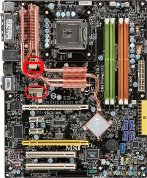

Hab mal Bild Angehängt ich hoffe du hast beide Eingekreiste Angeschlossen ?
Der Links Unten neben der CPU muss mit 8Fach belegtem Stecker Besetzt werden,
Startete bei einem 4 Poligen bei mir auch nicht.
Und Masseschluss heisst dein Board sitzt irgenwo auf masse auf Bitte Konrollieren.

Bezgl. der Stromanschlüsse: der Achtpolige links unten ist angeschlossen.
Der andere eingekreiste ist laut Manual zur Unterstützung für die GraKa. Als ich diesen probehalber mit einem Anschluss wie auch für alte IDE Laufwerke bestückt hatte, habe ich bei gleichen Fehlersymptomen zusätzlich seltsame Grafikfehler(bunte Pixel) im schwarzen Dos Bildschirm gehabt. Deshalb hab ich ihn wieder ausgesteckt.(Die Graka bekommt ja auch über 2x6Pol eigentlich genug Power, oder?)
Auf Masse aufsitzen? Versteh immer noch nur Bahnhof. Also MoBo ist in meinem Lian Li PC7 Gehäuse stinknormal eingebaut. Wenn man da einen Anschluss von MoBo zu Gehäuse legen muss, habe ich das nicht gemacht. Das MoBo liegt halt auf den 9 Abstandshaltern auf, sonst berührt es nichts großartig(ausser hinteres I/O Panel, logischerweise)...Kannst du zwecks Masse einem etwas unfähigem User auf die Sprünge helfen

Wenn du tatsächlich den unteren Anschluß unter dem achtpoligen Anschluß an die Grafikkarte angeschlossen hast, wird dein Board oder die Graka mit hoher Wahrscheinlichkeit geschrottet sein!
Egal was im Handbuch steht, keinesfalls die GRaka da anschließen! Ich kenne das vom Board meiner Freundin, der ich ein AMD-System zusammenbaute!
