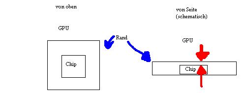

Ich denk mal auch sehr stark das es ein Temperaturproblem ist.
Soweit ich von meiner Karte sagen kann, liegt der Kühler wohl nich richtig auf dem Chip auf.
Wenn Du den Kühler nochmal abbaust schau mal mit einem Lineal auf eine Differenz in der Höhe vom Chip (innen) zum Rand der GPU!
(siehe Bild die roten Pfeile)
Am Originalkühlkörper (der da mal drauf war) könnte man da eine Erhebung untendrunter sehen.
Bei mir half damals nur ein kleines Kupferplätchen was jetzt zw. Chip und Wasserkühler ist.
Geht und kühlt. ;)
