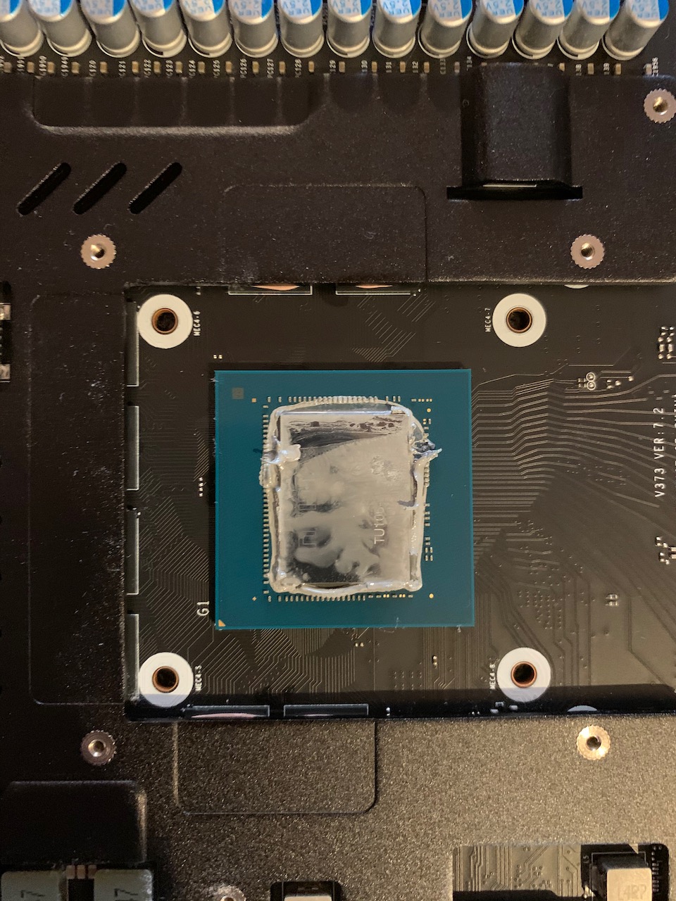

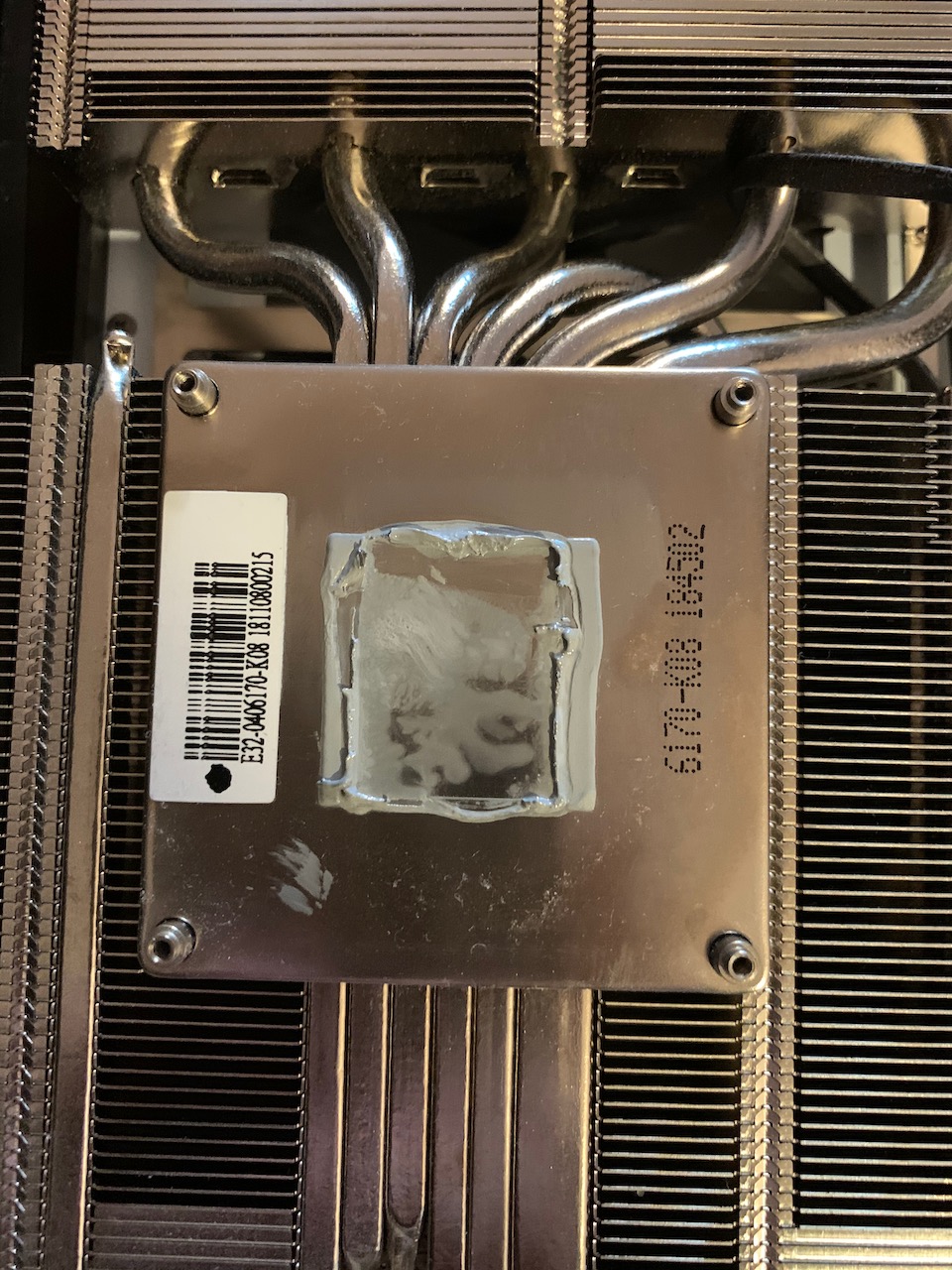

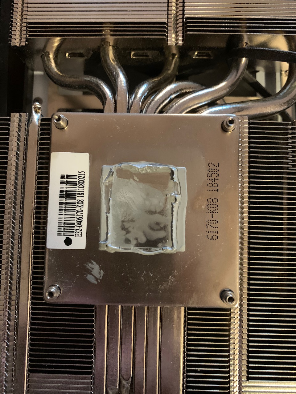

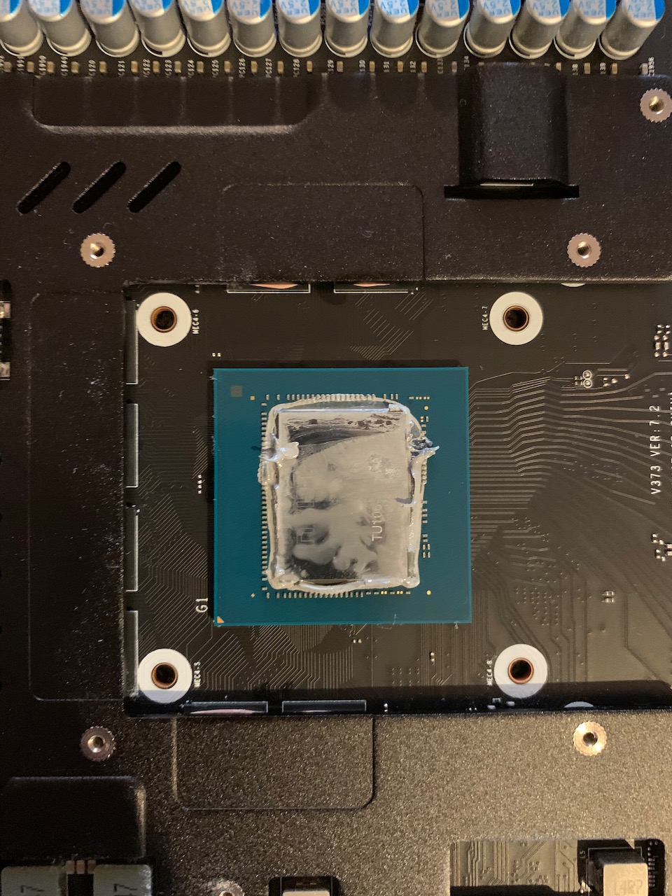

Nachdem man mir im Forum hier erst kürzlich gesagt hat, dass das für die Grafikkarte eigentlich sehr ungewöhnlich ist, habe ich mich daran gemacht mal die WLP zu ersetzen. Im Idle war die Karte übrigens immer bei 50-60 Grad und wirklich innerhalb von Sekunden unter Last bei 81 Grad.

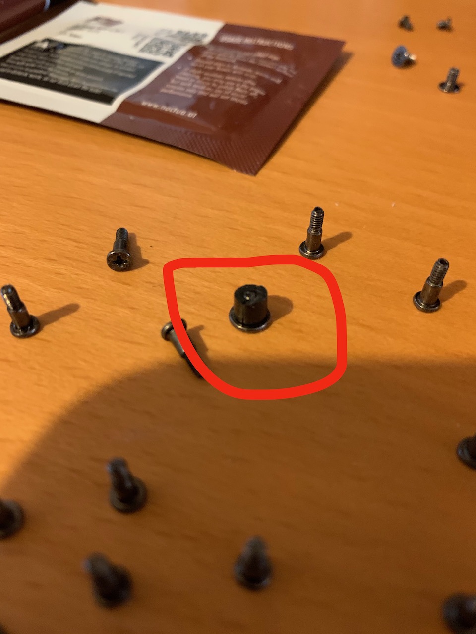

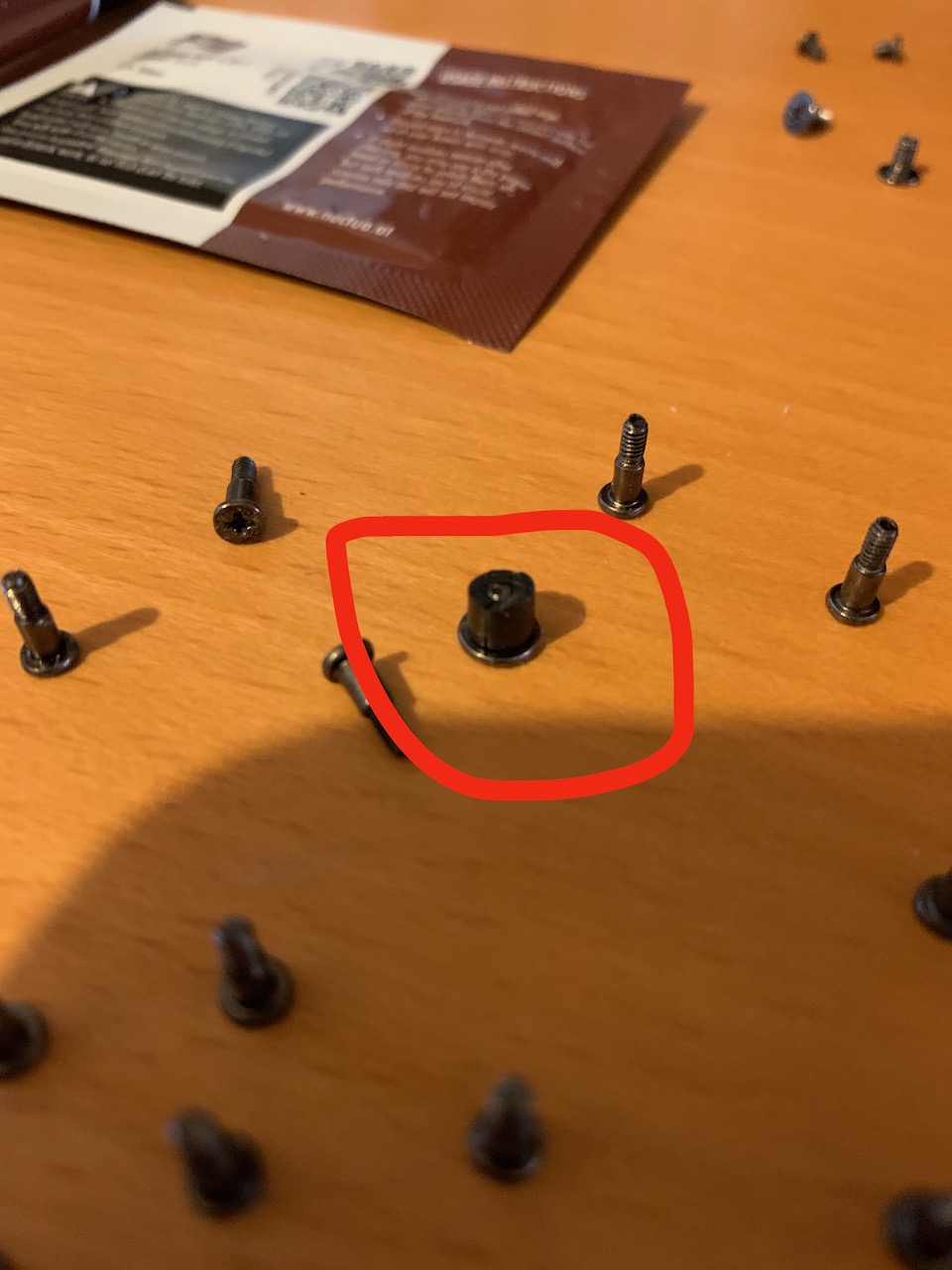

Also habe ich mir Noctua NH-2 besorgt und mich heute daran gemacht die WLP zu ersetzen. Beim ausbauen der Karte hat etwas geklackert. Ich dachte zuerst, das wäre das Kugellager von den Lüftern aber auf einmal ist mir eine Schraube rausgefallen und kurz danach noch eine zweite. Die Schrauben habe ich weder auf der Backplate noch auf dem PCB gefunden. Auch zwischen den Lüftern konnte ich nichts sehen. Sie müssen abgebrochen sein, denn das Gewinde war umhüllt von einem schwarzen Plastikstück. Siehe Foto.
Vergleichbare Schrauben habe ich beim auseinanderbauen auch nicht gefunden. Muss ich mir jetzt Sorgen machen? Die Lüfter konnte ich vom Kühler nicht trennen bzw. ich wollte nichts kaputt machen. Die Karte läuft wieder und bleibt bei 100% Powertarget konstant auf 69 Grad - ich meine, dass diese am Anfang als die Karte neu war auch so war und die erst im Laufe der Zeit schlechter bzw. heisser und lauter geworden ist. Kann es wirklich sein, dass die WLP so schnell "verdirbt" ? Sie war nicht ausgehärtet, die Schrauben waren alle fest, also eigentlich sah alles ganz normal aus. Aber der Austausch scheint trotzdem ein Erfolg gewesen zu sein. Es klackert auch nichts. Lüfter drehen jetzt so mit 1300 rpm und die 69 Grad bleiben konstant.
