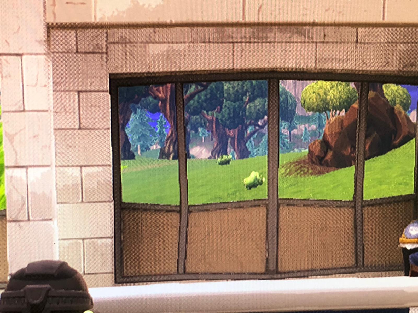

Zum Teil habe ich auch ein sehr schlechtes Bild (siehe Anhang).

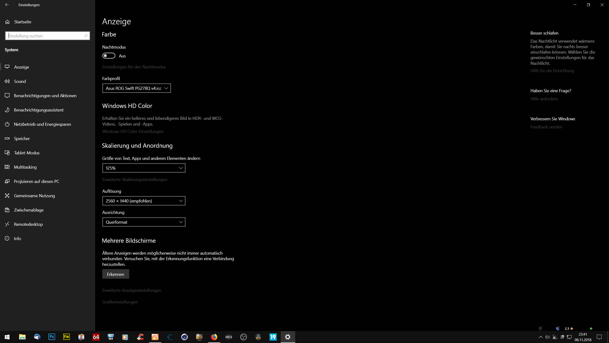

Geht die Graka überhaupt in den 2D-Modus bei 2x4K-Monitoren? Das scheint doch das eigentliche Problem von Turing zur Zeit zu sein. Klemm den 2. mal tatsächlich kurz zum Testen ab.
Und ja .. Fortnite solltest Du ohne Probleme in 4K zocken können. Das ist ja nun nicht so anspruchsvoll. Eventuell nicht gleich Braindead alle Regler volle Pulle, aber irgendwas in der Art sollte es schon sein.
Sind die Ruckler regelmäßig? Dann ist es eine Software im Hintergrund.
@HisN tatsächlich.... mit dem aktuellsten Treiber und nur 1nem Monitor kann ich auf 4k full settings spielen-....
Reaktionen: HisN
Sollte gefixt worden sein im 416.81
Fixed Issues in this Release:
[Turing GPU]: Multi-monitor idle power draw is very high. [2400161]
Gleich ausprobieren.
Nope
Reaktionen: Häschen
@[B]HisN[/B]
Sind Dir in Deiner 2560X1600 [seltsame Auflösung, ist das WQHD+ :daumen: ] die Desktopsymbole mit 100% nicht etwas zu klein?
Oder ich bin schon zu alt und die Maulwurfsblindheit hat Spuren hinterlassen, was die Sehkraft betrifft! :evillol:
Screen:
