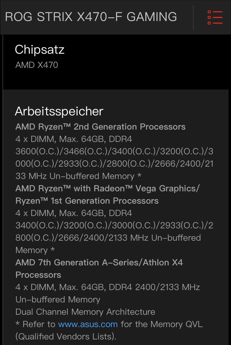

Könnte es sein, dass Ryzen mit 4x3200MHz Probleme macht? Vlt. war eine Inkompatibilität in diese Richtung gemeint.
Weiss da leider nicht bescheid.
Edit: Wenn du auf der Seite von Asus nachschaust, steht da, dass 4x bis zu 3600MHz RAM unterstützt wird.

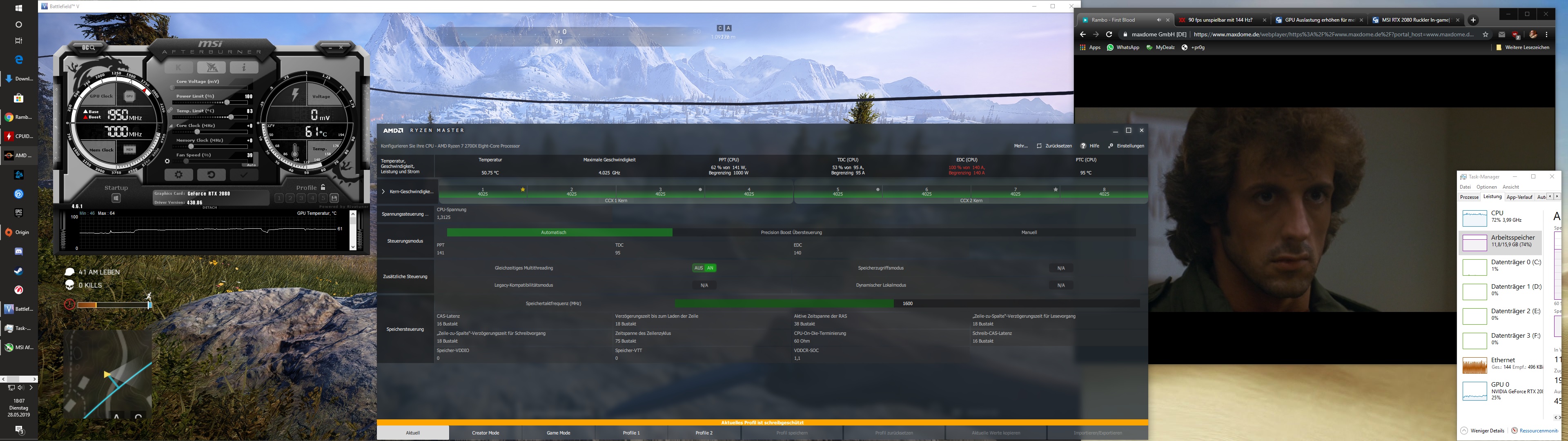

Ich melde mich auch noch mal zurück. Das mit dem ISLC hat bei mir ja leider nicht geholfen.
Allerdings ist bei mir in BF V, 120FPS, Höchste Einstellungen, DX12, die GPU bei einer Auslastung von unter 20%!
Das Game läuft auf diesem riesen Monitor im Fenstermodus ca 2/3 der Fläche, auf dem Rest ist Chrome offen mit Maxdome und streamt eine Serie.
Wie kann es da sein dass meine GPU nicht mal über 20% Belastung kommt?
CPU ist auf 70%, Arbeitsspeicher bei 74%.
Ich vermute dass da auch der Grund für diese elendigen Freezes beim zocken herrühren.
Jemand eine Idee? Bin für jeden Vorschlag dankbar :/
