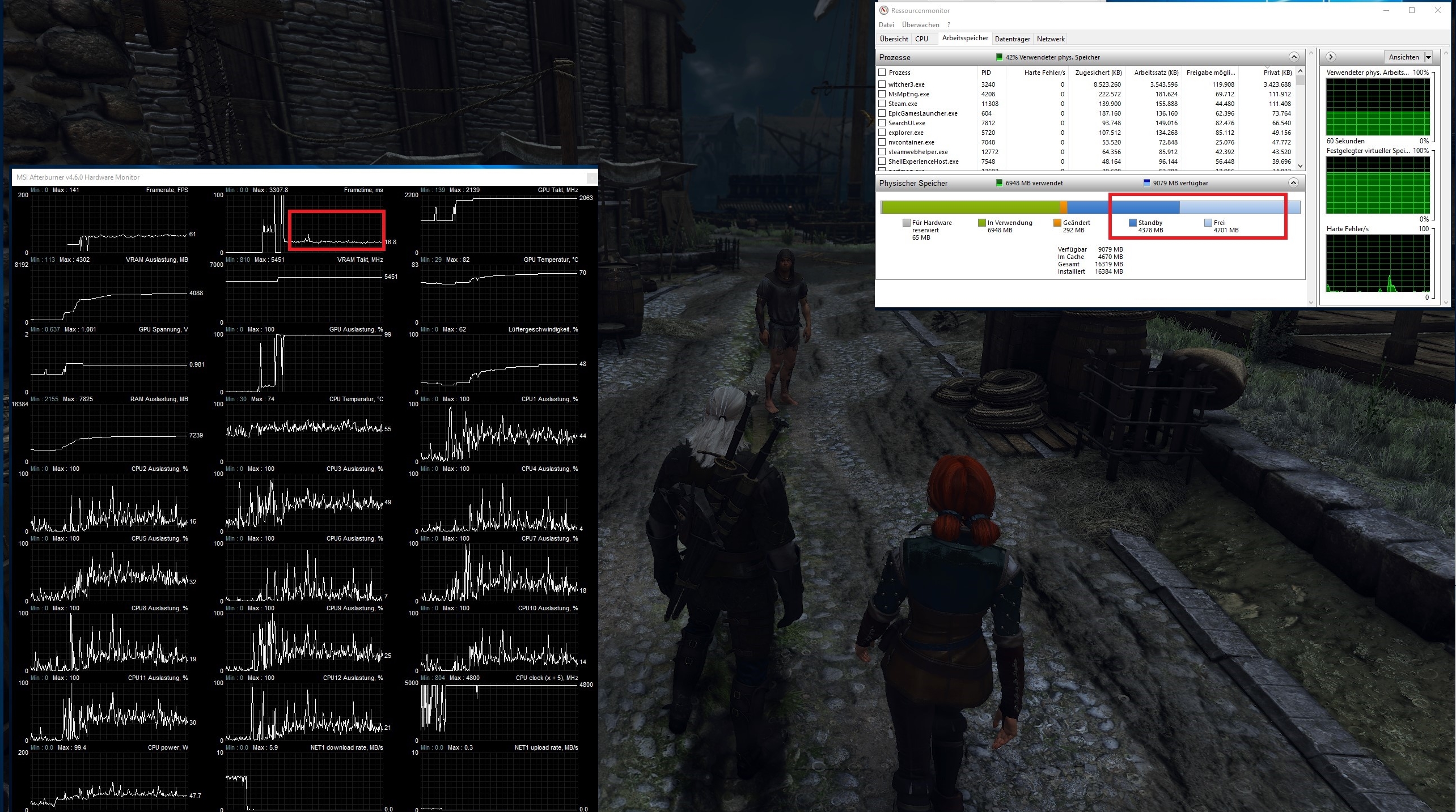

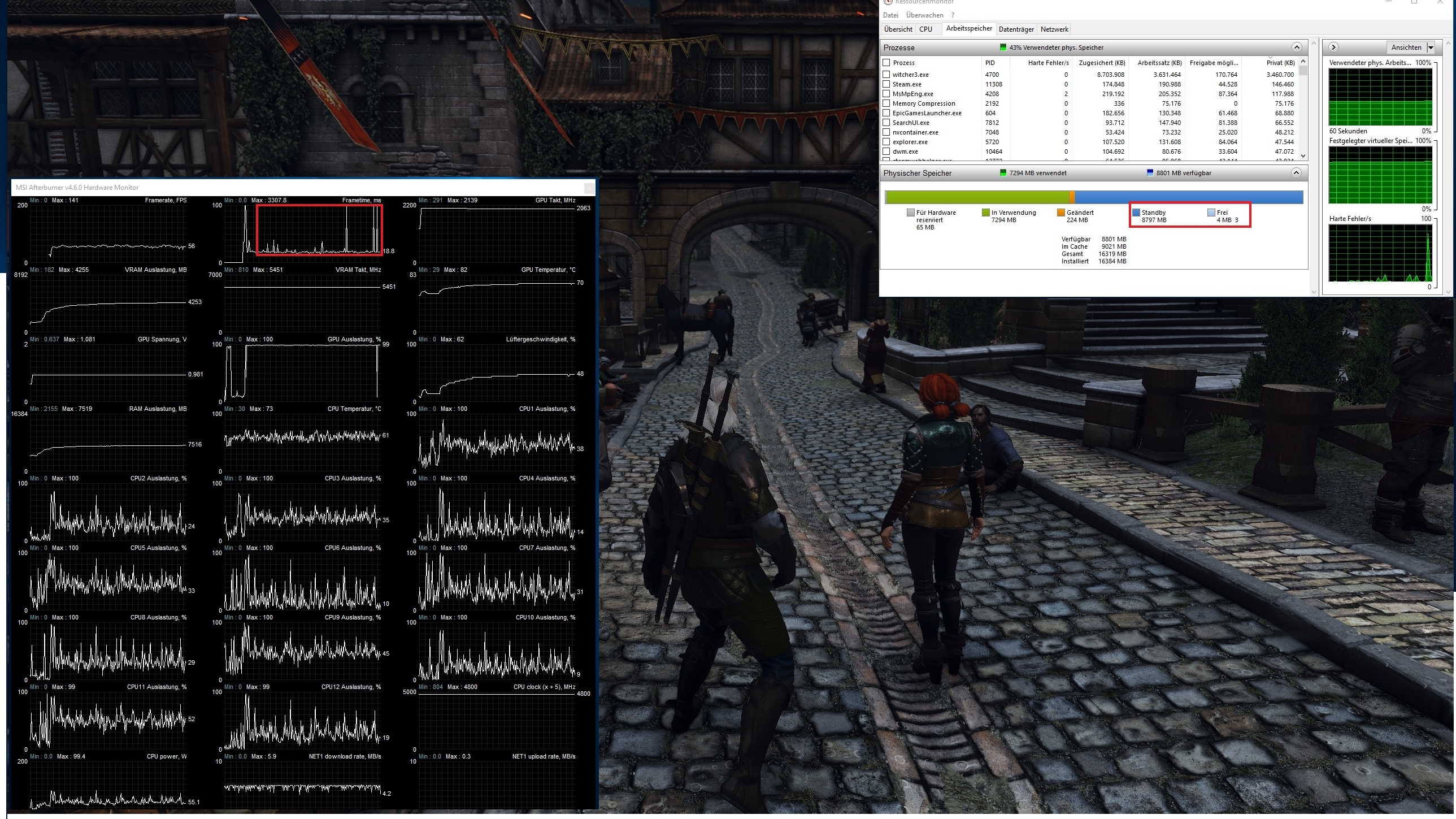

Mir sind vor einiger Zeit auch irgendwann mal solche Ruckler aufgefallen. Zum ersten mal noch mit meinem 2600K, also noch vor Februar 2018, damals bei AC:Origins. Ich wusste mir damals nicht zu helfen, außer mit einem Neustart des Rechners (passt ja ins Schema). Habe es immer auf den 2600K geschoben.
Irgendwann kam es dann auch mit dem 8700K und dann ist es mir auch beim Witcher 3 aufgefallen. Eigentlich lagen die FPS wie immer an, es kam aber immer wieder zu solchen "Verschluckern".
Jetzt hatte ich das Ganze wieder bei AC:Odyssey und beim Witcher. Habe dann etwas gegoogelt und bin auf den ISLC gestoßen. Eben war der PC länger an, also habe ich in dem Resourcenmonitor geschaut und der freie Speicher lag, nach Abzug der Standbyliste, nur noch bei ca. 1 GB. Also Witcher gestartet und somit war der freie Speicher weg. Es kam zu den Rucklern.
Standbyliste geleert und danach hatte ich Frametimes wie Butter. Der linke Spike ist ein kleiner Nachlader in Novigrad gewesen, so was stört mich bei Open World nicht, wenn das mal passiert. Aber diese harten Spikes, die wirklich regelmäßig kommen (allgemein fühlen sie die Frametimes dann Grütze an, kann man ja auch am Verlauf erkennen), wie auf dem anderen Screenshot sind nach der Leerung passé.
Ich bin froh, nach 1,5 Jahren eine Erklärung und Lösung gefunden zu haben. Ich kannte dieses Speichermanagement gar nicht, dadurch wäre ich nie auf den RAM gekommen, da der Afterburner ja nur den physisch belegten Speicher anzeigt.
Reaktionen: thuNDa

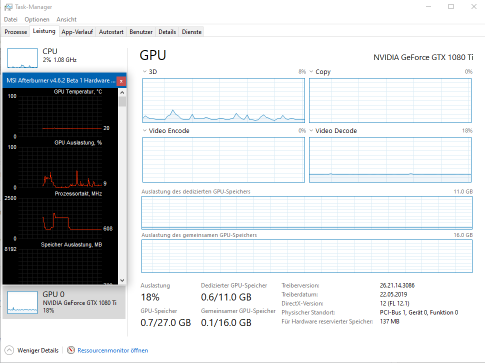

Bist du sicher, dass die GPU nur mit 20% Last läuft? Im Taskmanager kannst du es wie schon erwähnt nicht genau erkennen.
So sieht meine Auslastung während einem 1440p Youtube Video aus. Auf der einen Seite zeigt der TM 18% in der Übersicht an. In den Details sieht man aber, dass es sich um die Video Decodierung handelt. Der GPU Chip liegt bei 8%.
MSI Afterburner zeigt nochmals einen anderen Wert und kommt mit 9% daher. Deshalb würde ich dir nochmals eine Runde mit Afterburner an der Seite empfehlen, wenn du das OSD nicht zum laufen bringst. Dabei unbedingt auf Taktrate und Auslastung achten beider Komponenten (CPU & GPU) achten. Mit der Anleitung von HisN sollte das eigentlich kein Problem sein.
