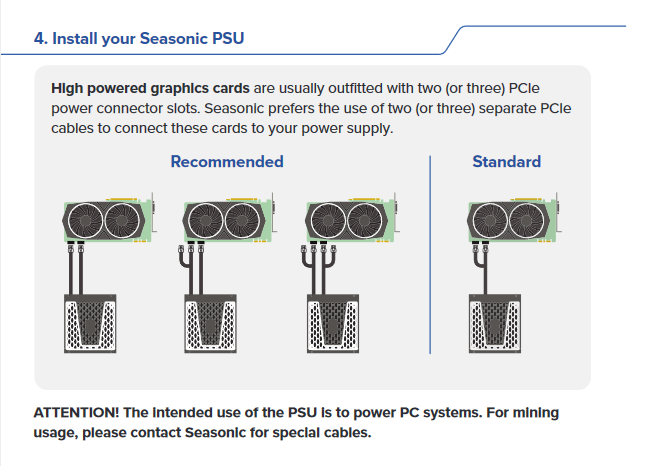

1. Grafikkarte so anschliessen wie es der Netzteihersteller vorsieht "Seasonic GX-850"
2. Biosupdate von deinem Mainboard installieren "MSI b550m pro vdh"
7C95v261(Beta version) Erscheinungsdatum 2021-01-04
3. Es sind Biosversionen für deine Grafikkarte verfügbar "MSi RTX 3080 Gaming X trio" (diese werden dein Problem aber wahrscheinlich nicht lösen, das sie nur die Lautstärke und Temperatur ändern)
