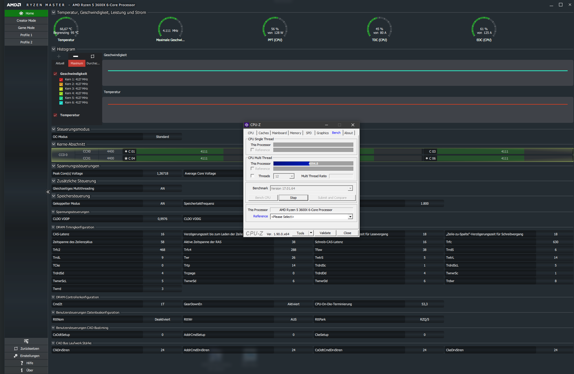

Ich habe im Aida64 Test (Volllast 100% CPU Nutzung) CPU Diode Temp Spikes bis zu 91°C (Durchschnitt so um die 83°C würde ich sagen), beim Gaming auch so um die 76+ °C.
Ich habe mal nachgeschaut und gesehen, dass die Spannung doch relativ hoch scheint ? 1.4 Volt +
Anbei Screenshot -> https://imgur.com/a/59pd2Q2 (und im Anhang)
Kann es sein, dass mein MB den CPU irgendwie "boostet" oder "übertaktet" ? Der sollte ja eigtl. laut Mindfactory nur 3,6 GHZ haben, bei mir läuft er aber irgendwie auf 4,2 GHZ. Habe da selbst nichts übertaktet.
Kann mir jemand sagen, wie ich das Problem beheben kann, evtl. im BIOS irgendeine "Boosting" Funktion, die ich abschalten muss? Oder muss ich die Volt selbst im BIOS irgendwie runterregeln?

Der Boost soll eigentlich sogar bis 4,4 gehen und ist so von AMD gewollt.
Die Temps sind soweit okay. Da der Ryzen kleiner ist und wohl auch nicht direkt mittig sitzt ist er etwas schwerer zu kühlen.
Ist aber nicht schlimm und die ~80°C unter Volllast sind okay.
Alles im Soll bei Ryzen 2. Nicht drüber nachdenken, das System einfach nutzen. Es ist auch normal, dass Spannungen bis teilweise 1,5V in den Tools erscheinen. Bei wenig Last geht das auch in Ordnung und du musst dir da keine Gedanken machen, weil FIT (das ist so etwas wie ein health monitoring tool für die CPU) da auch für sorgt, dass die CPU je nach Last nicht zu viel Spannung bekommt.
Schließe mich dem Vorrednern an.
Damit müssen wir wohl künftig Leben der 7nm Chip unter dem HS ist wirklich winzig

Wenn du ganz sicher gehen möchtest, könntest du nochmal im BIOS kontrollieren, ob Precision Boost Overdrive aktiviert ist. Oder aber alternativ über den Ryzen Master nachsehen, ob die PBO-Parameter den normalen Werten entsprechen.
Dies wären 88W PPT, 60A EDC und 90A TDC für deinen Prozessor.
Ich habe denselben Kühler, das gleiche Case und die gleiche CPU und empfinde Spikes von 91 Grad doch als recht hoch, zumindest hab ich selbst solche Werte bei mir nie beobachten können.
Was aber nicht bedeuten muss, dass diese Temperaturen ein Problem wären. Wie schon bereits erwähnt kann die CPU sich sehr gut selbst verwalten. :)

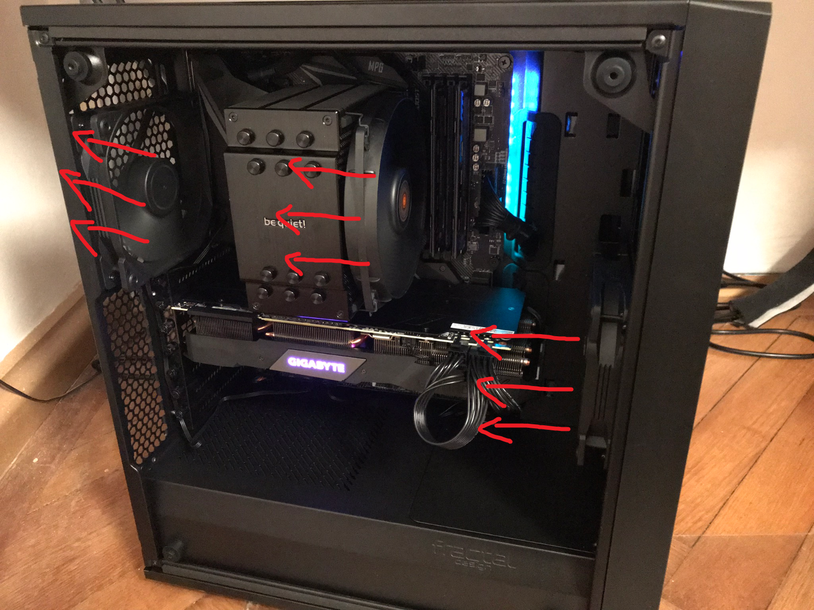

Habe mal ein Bild vom aktuellen Airflow gemacht:
https://imgur.com/a/Q0JYpwk
An sich könnte man doch über dem einen Lüfter an der Front einfach noch einen installieren oder? Damit dann auch oben Luft reinkommt. Was meint ihr, bringt das was bezogen auf die CPU Temps ?

Noch einer für die Front, über dem der da bereits installiert ist, wäre durchaus eine Idee. Würde sicherlich etwas bringen für die CPU Temps.
Gut, dann werde ich das mal ausprobieren und noch einen extra Caselüfter einbauen.
Ich würd da gleich zwei rein setzen, einer in die Front und einer über den Kühler raus.
