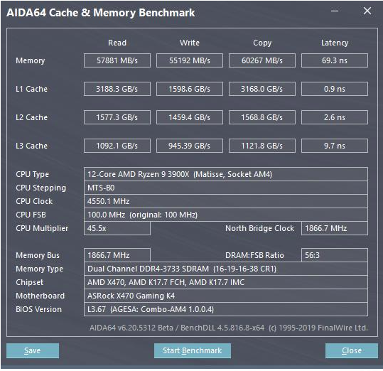

Hallo Leute, wieso sind meine copy Werte so schlecht trotzt B-die ? btw Ich kann die CAS Werte ums verrecken nicht auf 14 einstellen, sonst sofort bootloop, zurzeit ist auf 15 eingestellt aber wird automatisch vom System auf 16 übernommen :freak:
Timings vermutlich zu straff, also entweder Spannungen hoch (welche kann ich nur raten) oder Timings etwas entschärfen. Dann noch mal benchen.
Reaktionen: 37_
Zieh mal deine tRDRD SCL und tWRWR SCL etwas an, dann sollten die copy Werte glaube ich etwas hoch gehen.
Bzgl. tCL 15: GDM aktiviert zieht die tCL Werte "gerade". Wie sind denn die Spannungen?
Reaktionen: 37_

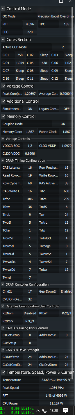

OC
3600 MHz, 16-20*-14-36 CR1
SOC: 0.925V
VDDP: 0.81V
VDDG: 0.81V
VDIMM: 1.33V (bzw. ~1.356V in Realität)
*Ich habe hier direkt die Timings von @ZeroCoolRiddler für Sanfte Timings 3600 CL14 ~1,46-1,48v übernommen (danke!). Musste jedoch - weil ich nicht über 1.38V 1.35V VDIMM gehen wollte - tCL auf 16 und tRCDRD auf 20 setzen.
Und hier ein Screenshot mit den Werten:
Seperat getestete Werte mit AIDA: Memory Write 53943 MB/s und Memory Copy 55487 MB/s
Und jetzt meine Frage an die Profis:
Ist es normal, dass man stock einfach zu viel Spannung draufgibt oder hatte ich hier Glück das meine Komponenten auch mit so geringer Spannung noch zufrieden sind?
Reaktionen: Marcellus5000, Schrotty74 und peterX
Jep - deshalb ja der Hinweis, dass man die Spannungen richtig ausloten sollte.
Reaktionen: Tonks
