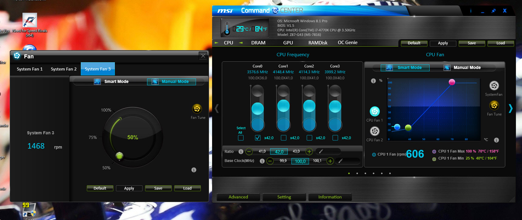

Habe mal ein Bild angehängt was ich da einstellen kann. Ist zwar von Windows aus über den MSI CC, aber im UEFI sieht es genauso aus, also wurscht wo ich es einstelle.
