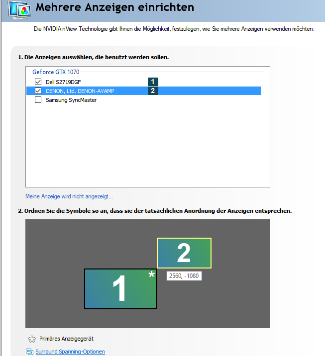

Einen Trick habe ich gefunden und das ist dieser hier:
So versetzen, dass es unmöglich ist unabsichtlich mit dem Cursor auf dem anderen Monitor zu landen. Mal sehen wie lange das gut geht.
Reaktionen: Nackenschläger und wupi
Der Trick ist gut, wusste nicht das man die verschieben kann. :D

Ja mit dem Trick landet die Maus nicht auf dem AVR "Monitor".
