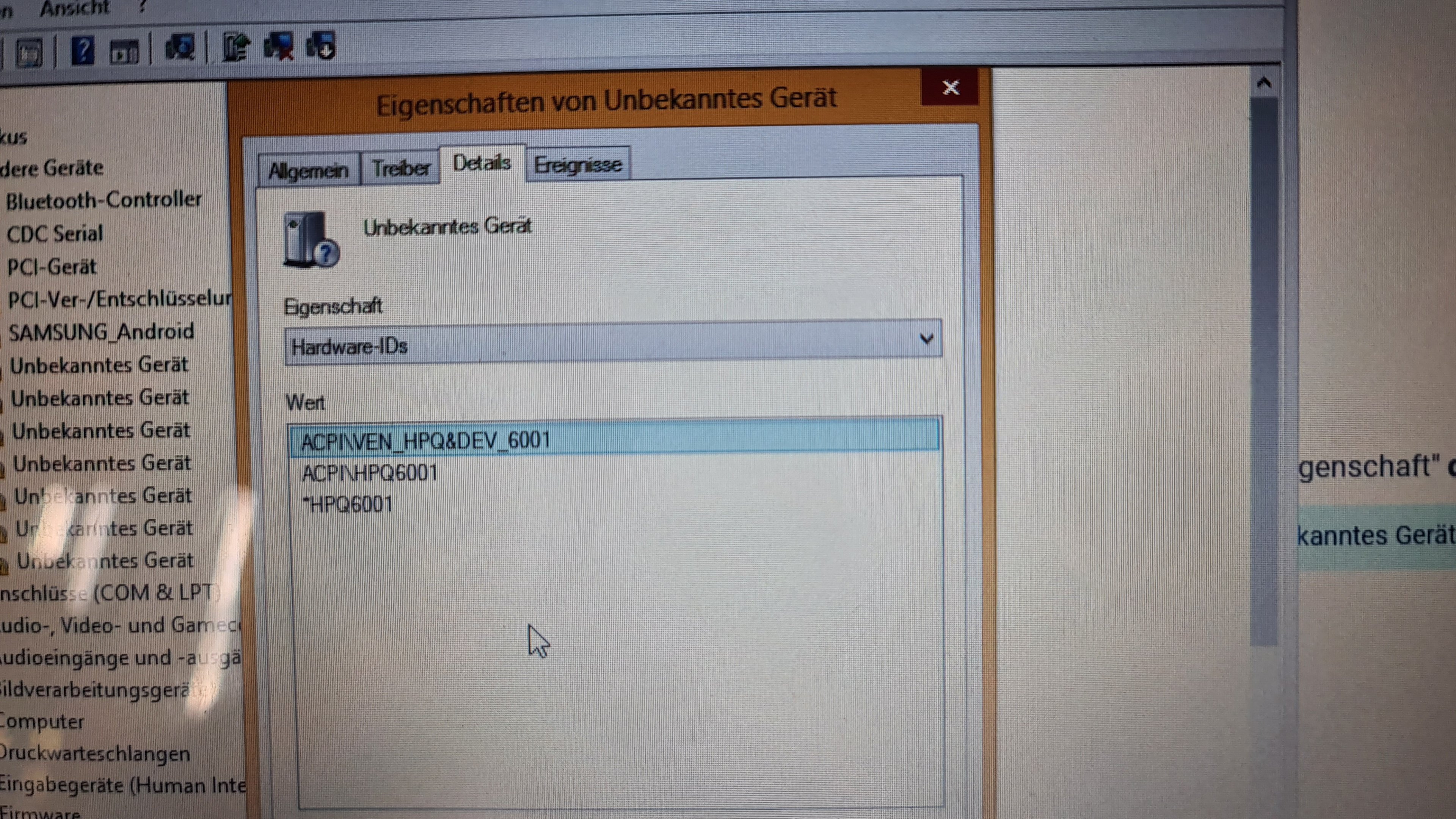

Mglw. helfen die Informationen zur Hardware-ID vom Register "Details" aus den Eigenschaften des dann doch wohl noch "unbekannten Geräts", wie dazu in dieser DELL-Anleitung beschrieben, zur Identifizierung und somit Auffindung eines passenden Treibers.

Hmm... sicher, dass das die "zugehörige" Komponente ist, denn da sind ja ganz augenscheinlich noch andere "unbekannte Geräte" vorhanden deren Treiber fehlen und alles, was ich bis jetzt so auf die Schnelle zur Device(-Class) 6001 gefunden hab', deutet eher auf eine WLAN-Komponente (HW-Schalter) hin.
Ist denn der Chipsatz-Treiber schon installiert?
