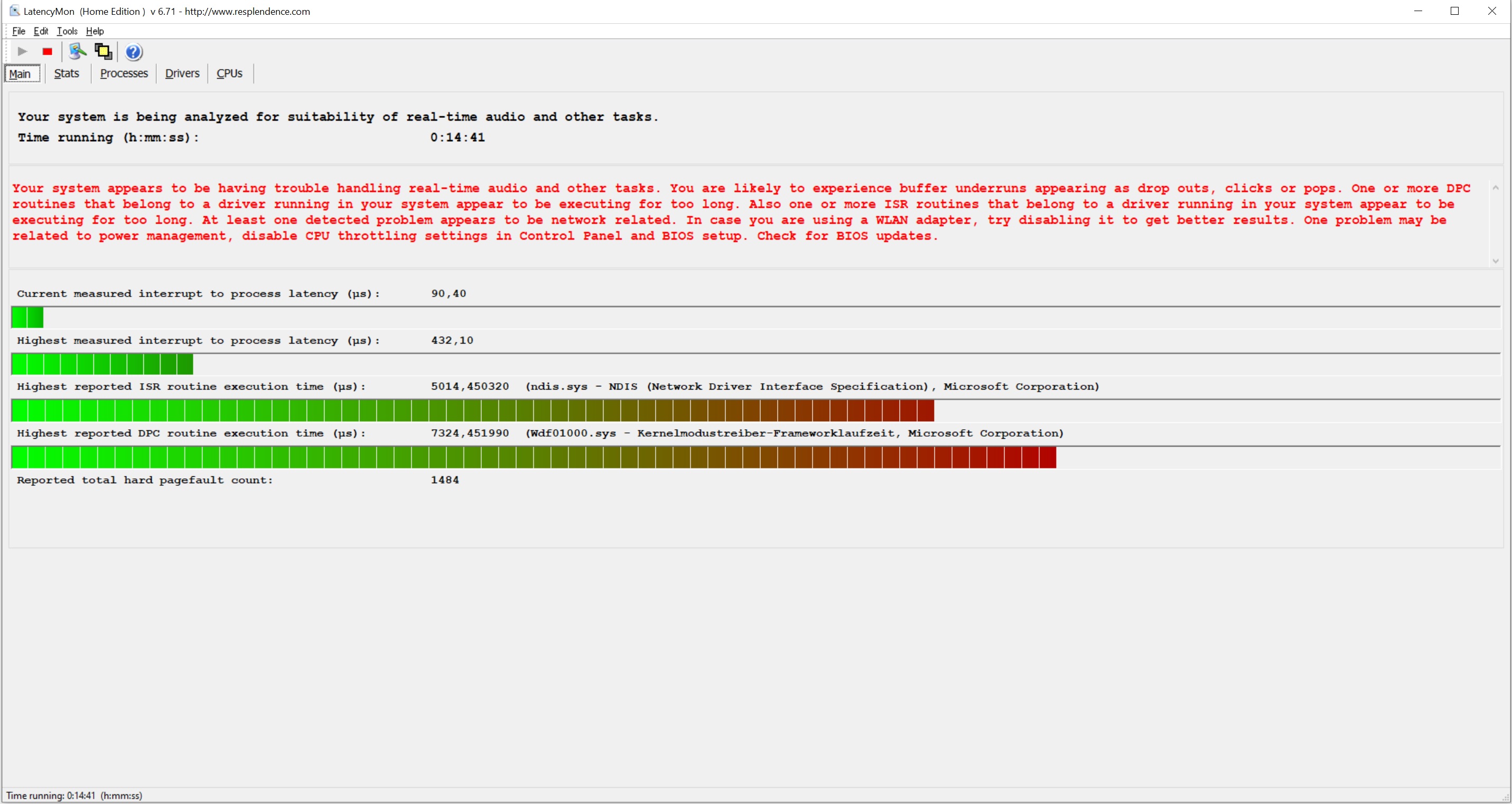

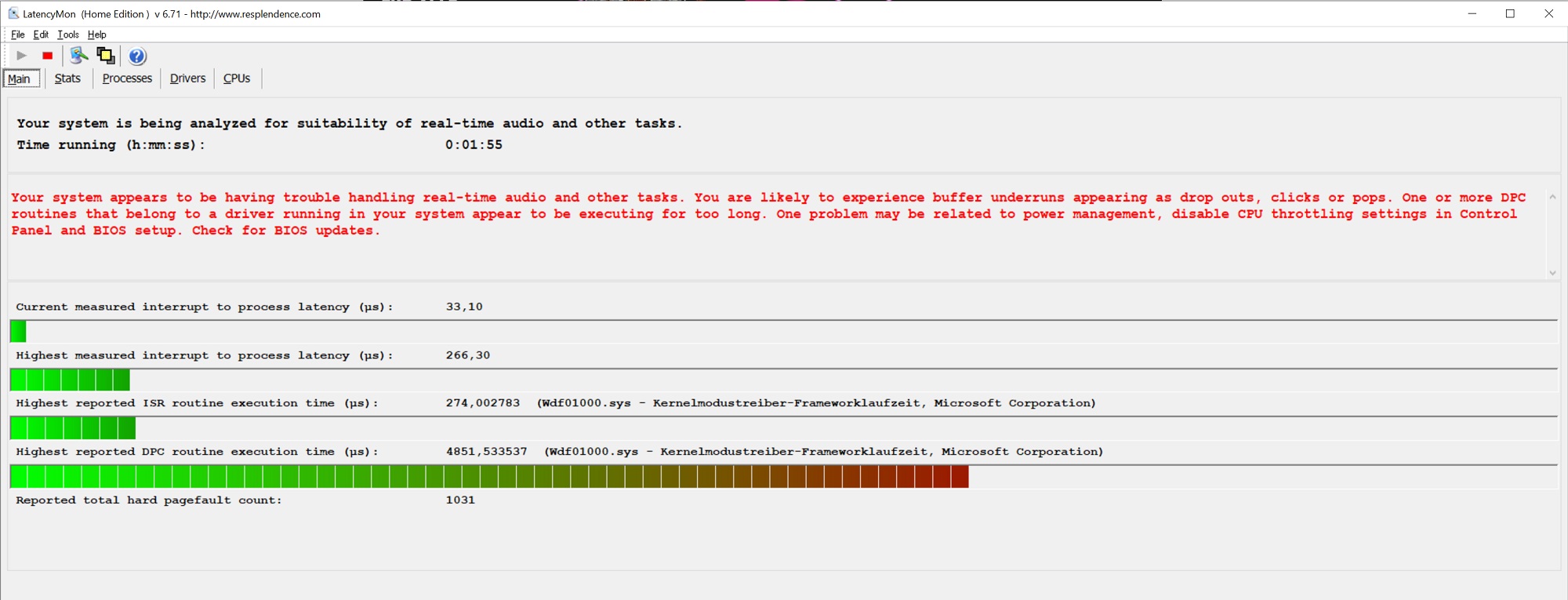

habe mir letztes Wochenende neuen PC zusammengebaut.
Hatte von Anfang an Probleme mit Grafik....
Das habe ich hinbekommen.
Nun gehts ans Musikhören und da knackst es bei der Wiedergabe.
Das selbe Abspielprogramm wie zuvor, derselbe DAC... Knackst aber auch bei der Wiedergabe über HDMI. Ich habe einen AV-Receiver am PC hängen. Knackst aber nicht nur beim Musikabspielprogramm, auch bei YouTube...
Mir wurde hier empfohlen LatencyMon zu verwenden.
Habe auch Energiesparplan geändert, BIOS Update gemacht. CPU Temperatur ist OK, unter 40°C.
Keine Ahnung, was ich noch machen kann.
Bekomme aber auch jedes mal andere Meldung von LatencyMon, bzw weiß ich nicht wie das deuten soll, was mir angezeigt wird.
PC nochmal neu aufsetzen? Am Anfang wohl mal falschen Grafiktreiber installiert. weiß nicht mehr genau.
Wäre super, wenn mir jemand helfen könnte.

Bitte liste mal die Einzelkomponenten von deinem System vollständig auf, damit wir wissen womit wir es zu tun haben. Auch so Sachen wie RGB/AiO mit Steuerungssoftware sind wichtig.
Dann bitte mehrere Screenshots machen, wenn unterschiedliche Softwarekomponenten genannt werden. Das die Ergebnisse bei jedem Run unterschiedlich sind ist durchaus normal. Software ist kein statisches Gebilde.

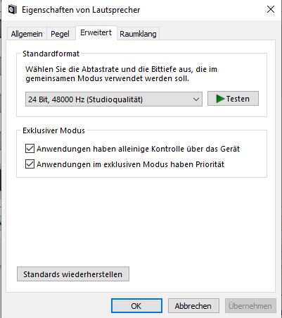

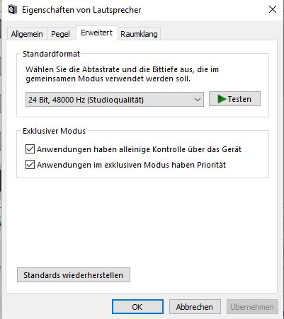

Welche Audiosettings hast du eingestellt? Allen voran die Auflösung und Bitrate. Da ist es nicht immer gut, alles hoch zudrehen.
Bei meinem DAC hab ich gar nichts eingestellt, der sollte die Dateien so abspielen, wie auf NAS liegen. Und das das macht er auch, so ich sehe. Bzw. bei alter Kiste genauso nichts eingestellt gewesen.
Und wenn ich über HDMI in meinen AVR gehe, knackst es auch.
Lustigerweise im Moment nicht und Latency Mon meckert auch nicht
Sicher ist das was eingestellt. Schau mal, was da eingestellt ist.
Systemsteuerung / Sound / Gerät auswählen bei Wiedergabe / Eigenschaften / Erweitert
sieht genau so aus

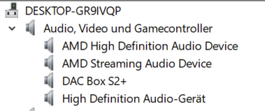

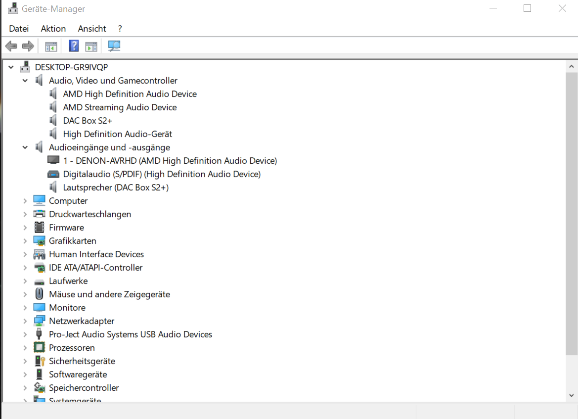

PHuV schrieb:
Welchen Treiber für das Audio hast Du bitte genau verwendet?
habe einen ProJect USB DAC und die Treiber verwendet.
Wenn ich umschalte auf HMDI Wiedergabe, steht als Wiedergabegerät mein Denon AV-Receiver drin.
Wenn du meinst was ich im Geräte Manager sehe, dann

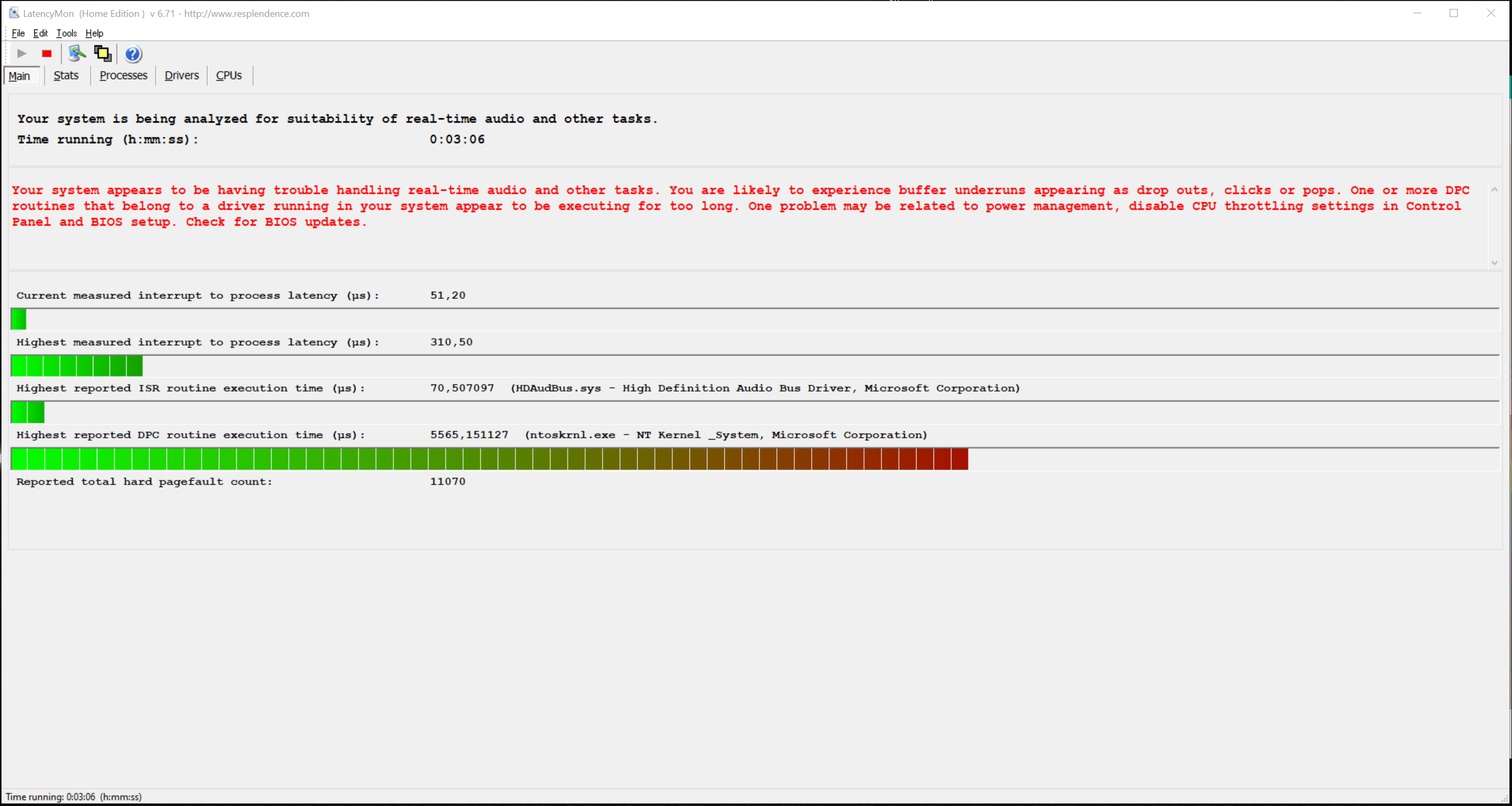

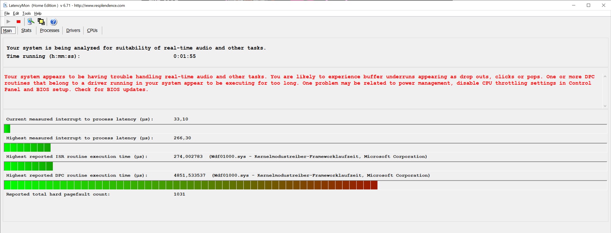

jetzt mal was anderes von latency mon

Motherboard wird ja auch mehrere Möglichkeiten haben, um Audio auszugeben, oder?
Ist ein optischer Digital-Ausgang zu sehen, analoge Klinkenstecker-Buchsen, HDMI und mein DAC.
Das wären dann 4 "Geräte", keine Ahnung
Soll ich mal was entfernen?

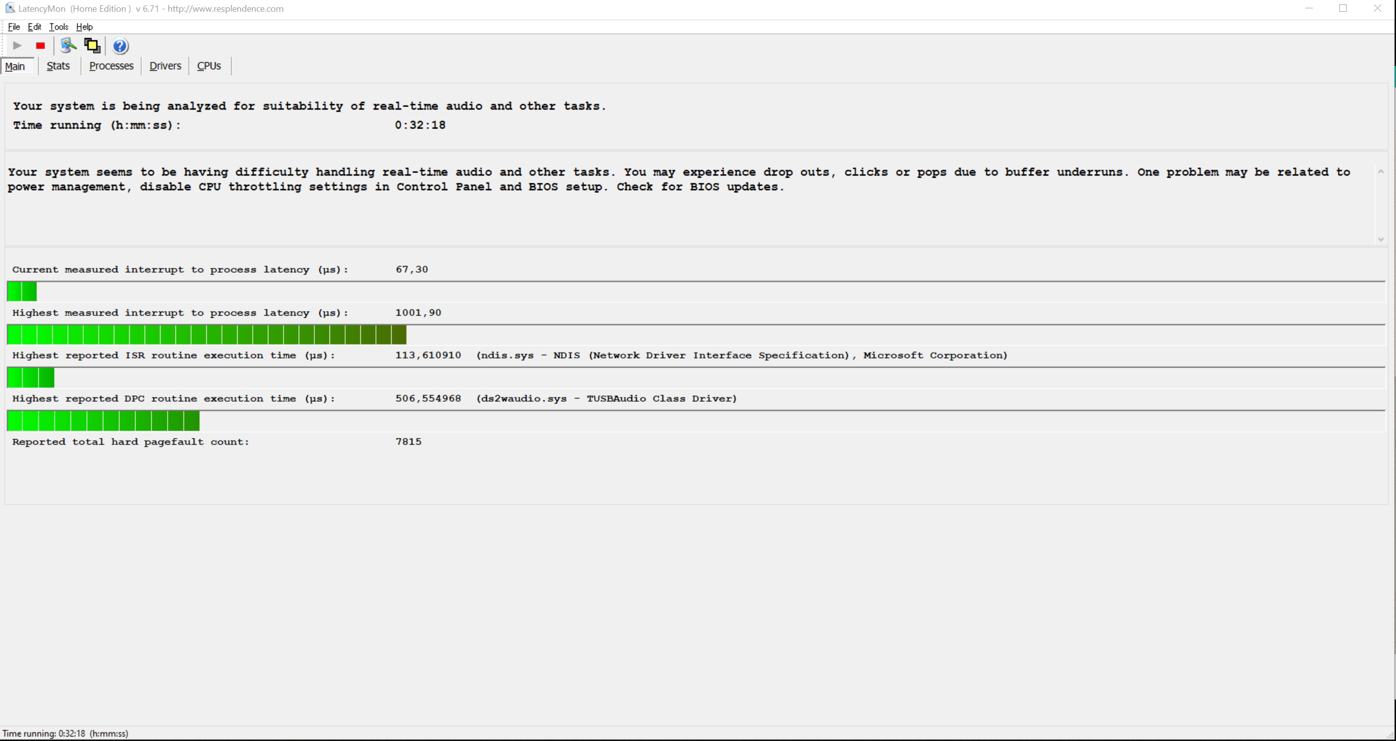

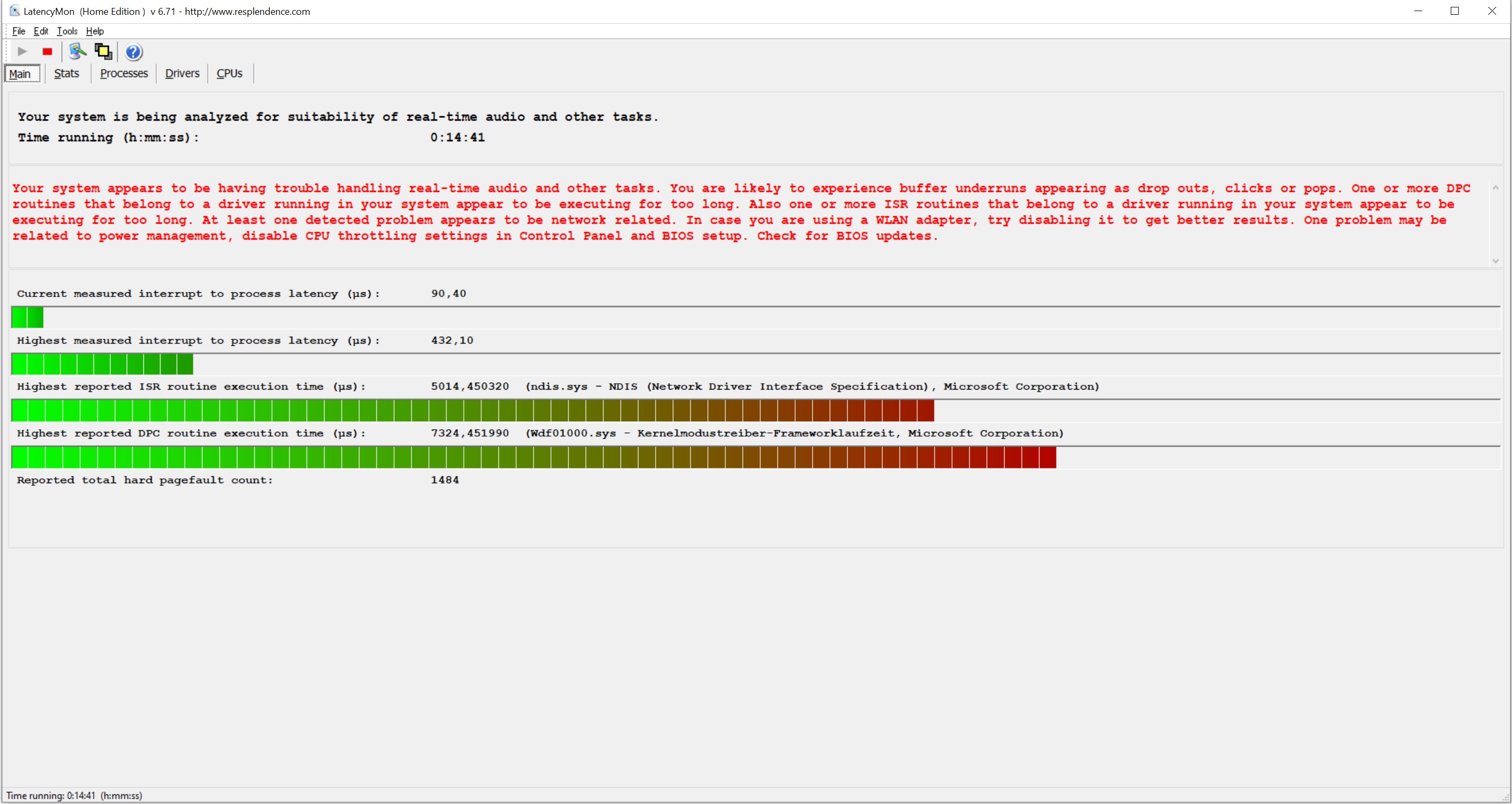

Jetzt wieder andere Anwendung im LatencyMon
Aja, gestern beim BIOS Update gesehen, dass meine RAM mit 2666MHz laufen. Eigentlich sind es 3000MHz Riegel, hab erstmal nichts geändert, wird wohl auch nichts mit meinem Problem zu tun haben, oder?

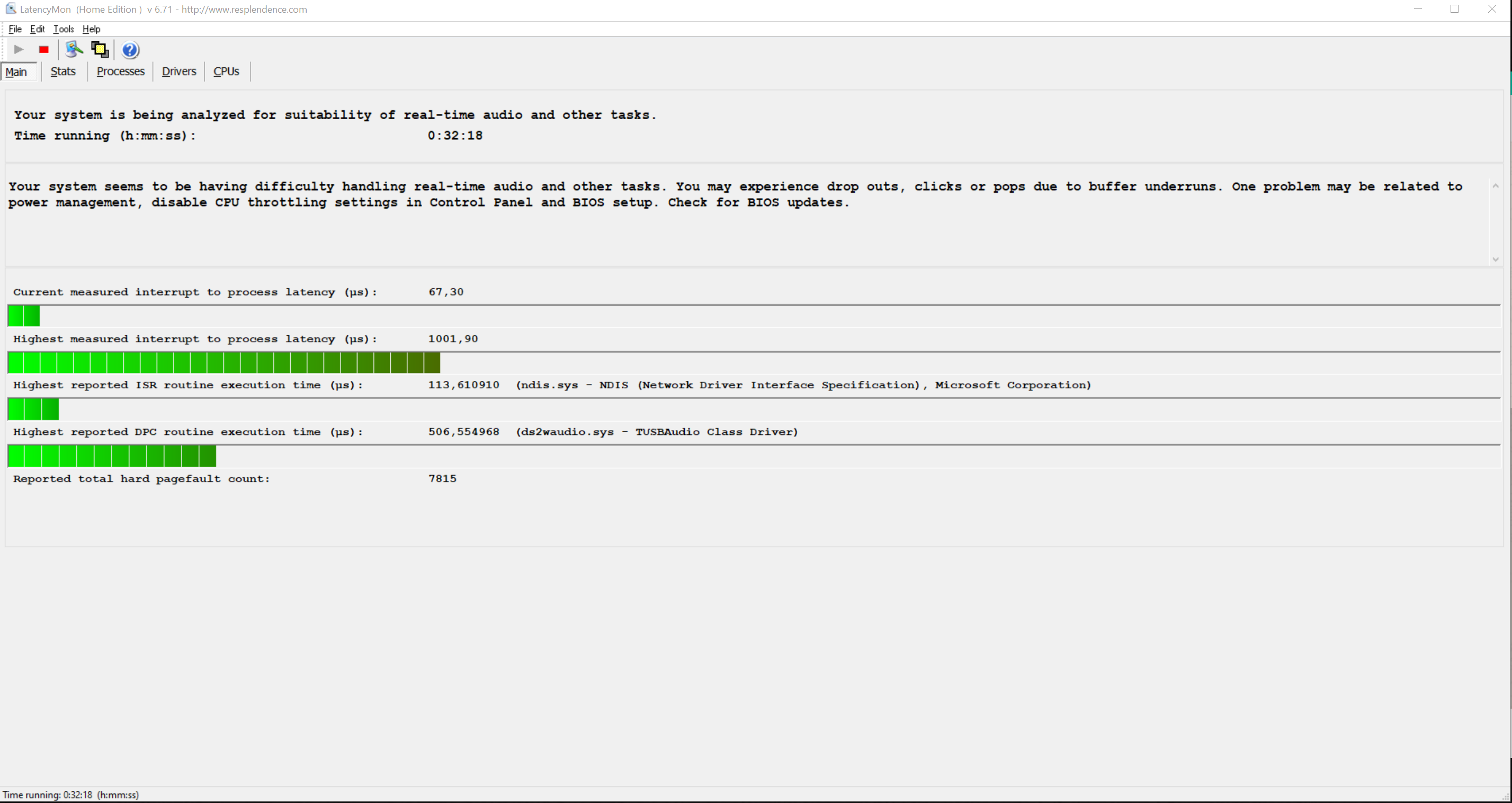

jetzt auch mit Netzwerk Problem

habe aber mal Router neu gestartet und jetzt läuft LatencyMon schon eine Stunde ohne zu meckern. Lass Rechner laufen und schau in 1, 2 Stunden wieder rein
Einen Moment nach dem Schreiben, kam doch wieder Latenz Störung
Jetzt als nächster Versuch PC direkt an Router angesteckt, statt am Switch
Jetzt immerhin auch schon 50 Minuten kein Problem
