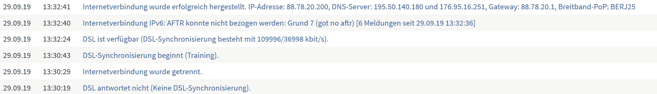

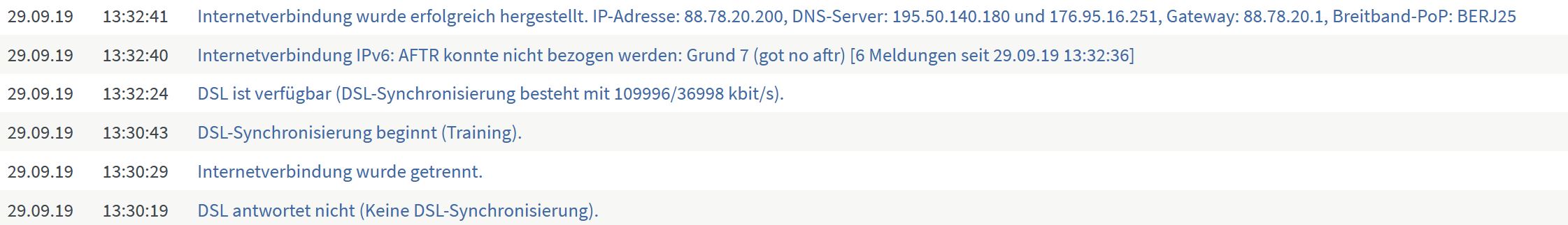

FritzOS ist aktuell (07.12), im Anhang ist ein Ausschnitt aus dem Log. Es sind immer die selben Meldungen.
Es tritt, wie gesagt, mehrmals täglich auf, aber in unregelmäßigen Abständen, meist irgendwo alle 3 - 6 Stunden und halt immer nur für 2 Minuten.

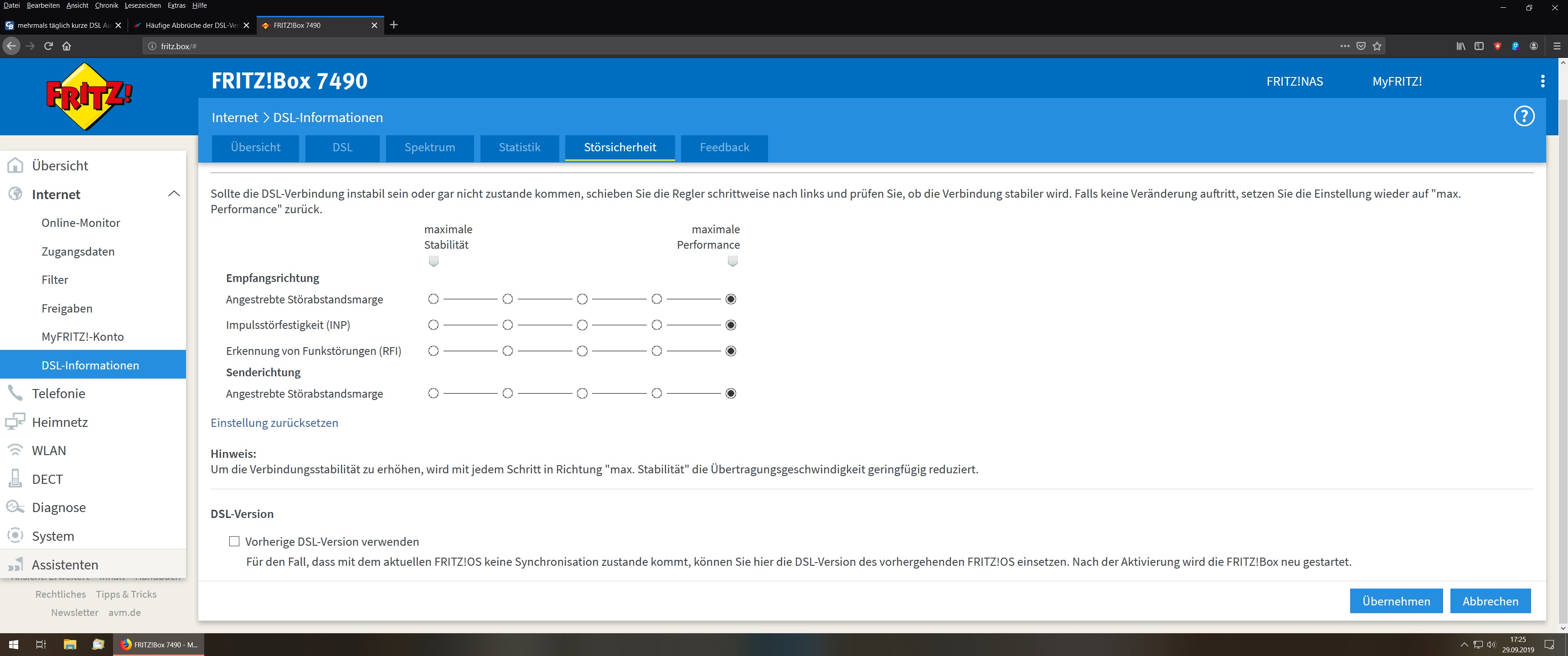

Fritzbox auf erweiterte Ansicht stellen und unter Störsicherheit mal die Regler richtung maximale stabilität stellen und "Syncrate begrenzen auf verfügbare Bitrate" anklicken.

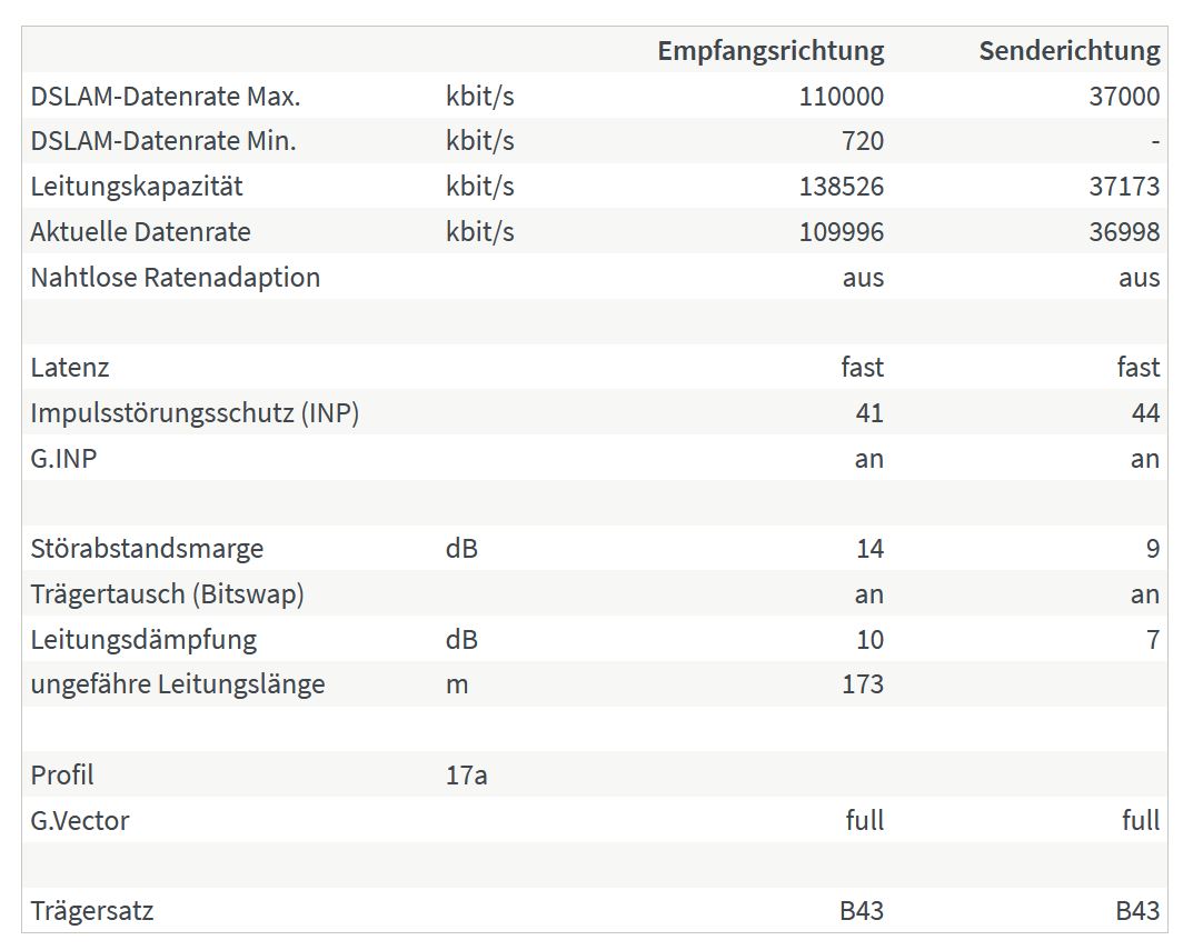

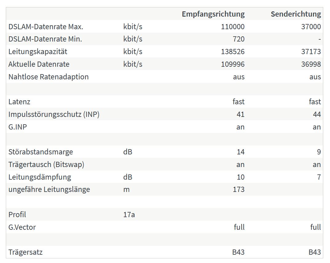

Bitte mal die Seite "DSL Information" -> "DSL" posten

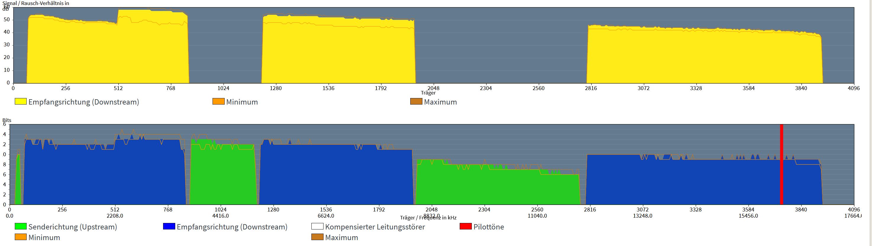

Es gibt durchaus Fälle, vor allem wenn Gegegnsprechanlagen verwendet werden, wo die Klingeldrähte so dicht an den Telefonleitungen hängen, dass ein stabiler Betrieb seit VDSL faktisch unmöglich ist. Klingelt es:Internet weg.

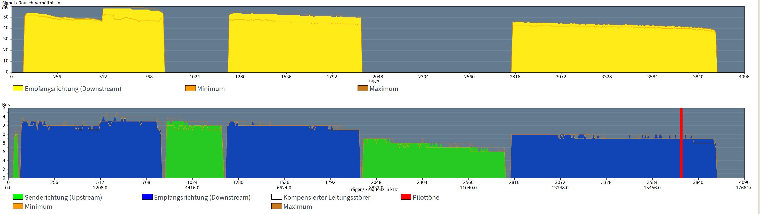

Daher bitte insbesondere mal das Spektrum posten, hier sieht man die Einbrüche nach Frequenzen und kann daher einfacher ableiten was es sein könnte solange Fremdeinwirkung auf der Leitung überhaupt in Betracht kommt.
Habe noch die gefragten Screens von DSL-Informationen und Spektrum angehangen.
Powerline im Einsatz?
Werde ich heute Abend mal so einstellen und dann schauen, wie es sich morgen verhält.

Ich nutze DSL 50 MBit von Vodafone und hatte damit eigentlich noch nie wirklich Probleme.
Das Modem synchronisiert aber mit fast 110Mbit/s.
Das ist höher als im Vertrag festgelegt.
Was bei Vectoring normal ist ;) Da läuft der Sync auf Max, die Datenrate wird dann weiter hinten im Netz anhand des gebuchten Tarifs gedrosselt/begrenzt :)

DLS Sync Rate begrenzen scheint bei mir nicht zu gehen, die Option ist nicht vorhanden.
826013
Hier schrittweise die Regler nach Links schieben und übernehmen. Die Fritz synct dann neu. Danach beobachten.
Die angesprochene Option wird nicht immer angeboten. Aber mit den Einstellungen kann die Leitung dann stabil laufen.

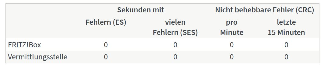

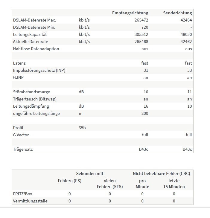

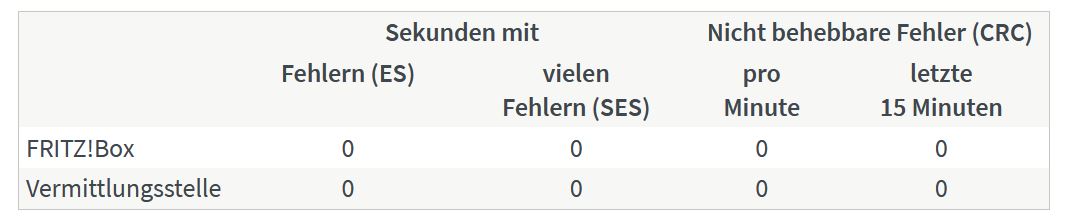

Leider hast du den wichtigsten Teil von "DSL" nicht gepostet.
Das wäre die Fehleranzeige.
Bitte diese 2 Seiten auch noch posten.

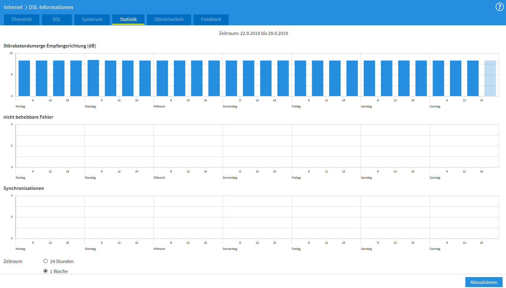

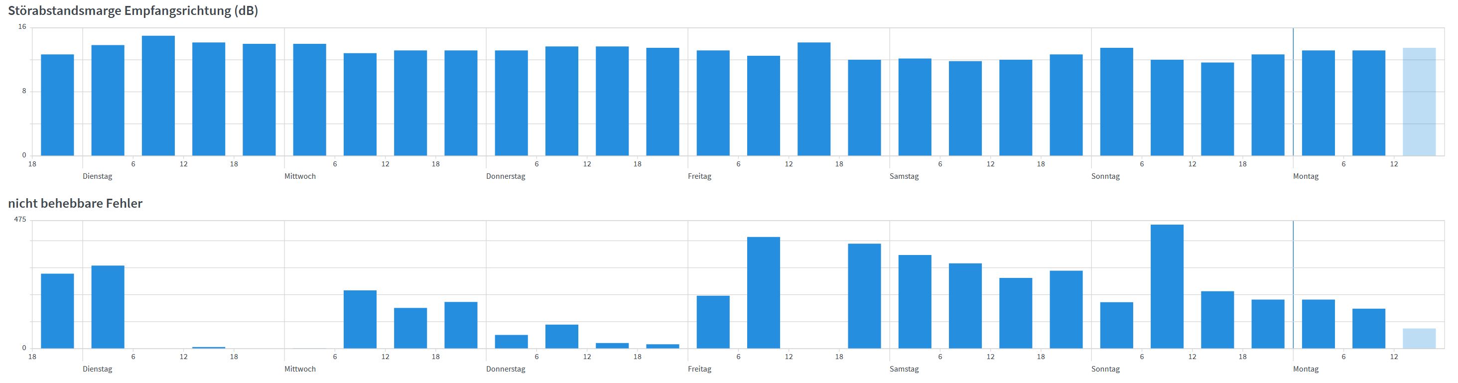

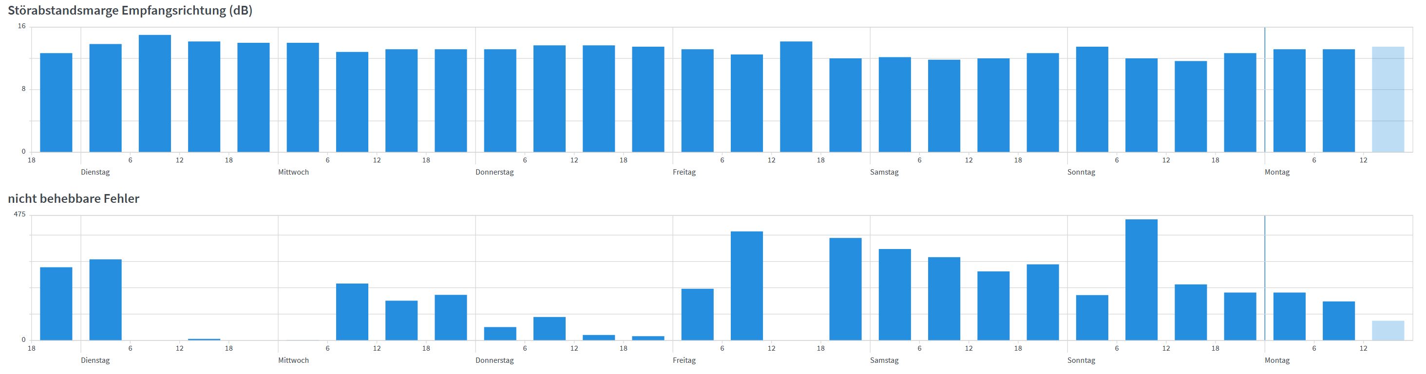

Bei der Statistik bitte die ganze Woche. Nicht nur die letzten 24 Stunden.
Hab die mal von mir angehängt.
Du schreibst im Eingangspost, dass du 50.000er nutzt.
Das ist aber 100.000er was du da hast.

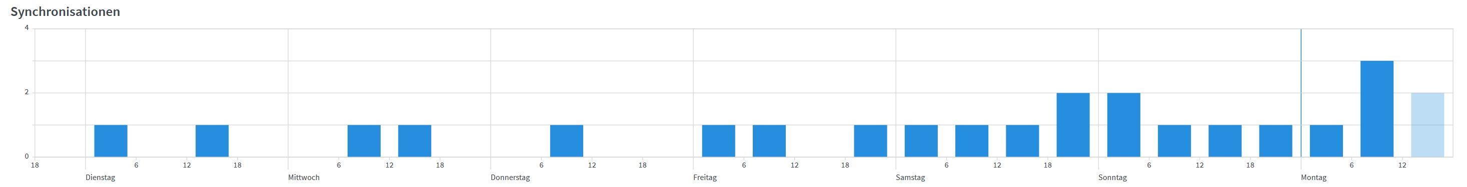

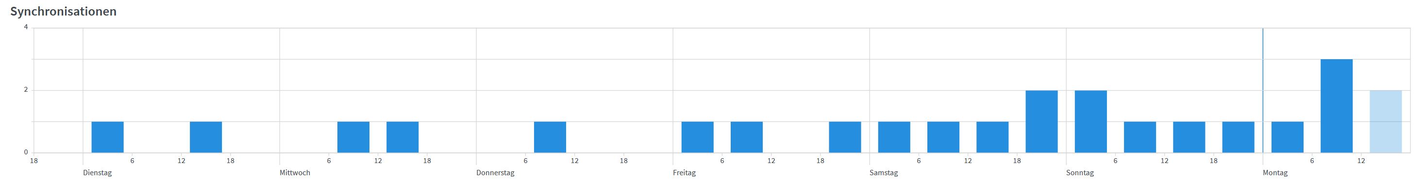

Poste einfach mal die Fehler der letzten Woche.
Im Fenster "Statistik" werden die ja angezeigt.
Da sieht man dann auch, wie oft neu synchronisiert wird.

hatte gestern Abend alle Regeler testweise auf maximale Stabilität gestellt. Hat aber nichts gebracht, allein seit gestern Abend bis jetzt wieder 5 Abbrüche laut Ereignisanzeige.
Habe den Fehlerzähler und die Screens zur Statistik angehangen.
Wie schon oben ertwähnt, er synchronsiert mit 100k, drosselt aber scheinbar am Ende der Leitung runter. Es kommen wirklich nur 50k raus bei mir. Sync begrenzen geht bei mir leider nicht.

Dass der neue Sync etwa 2 Min dauert ist bei VDSL recht normal.
