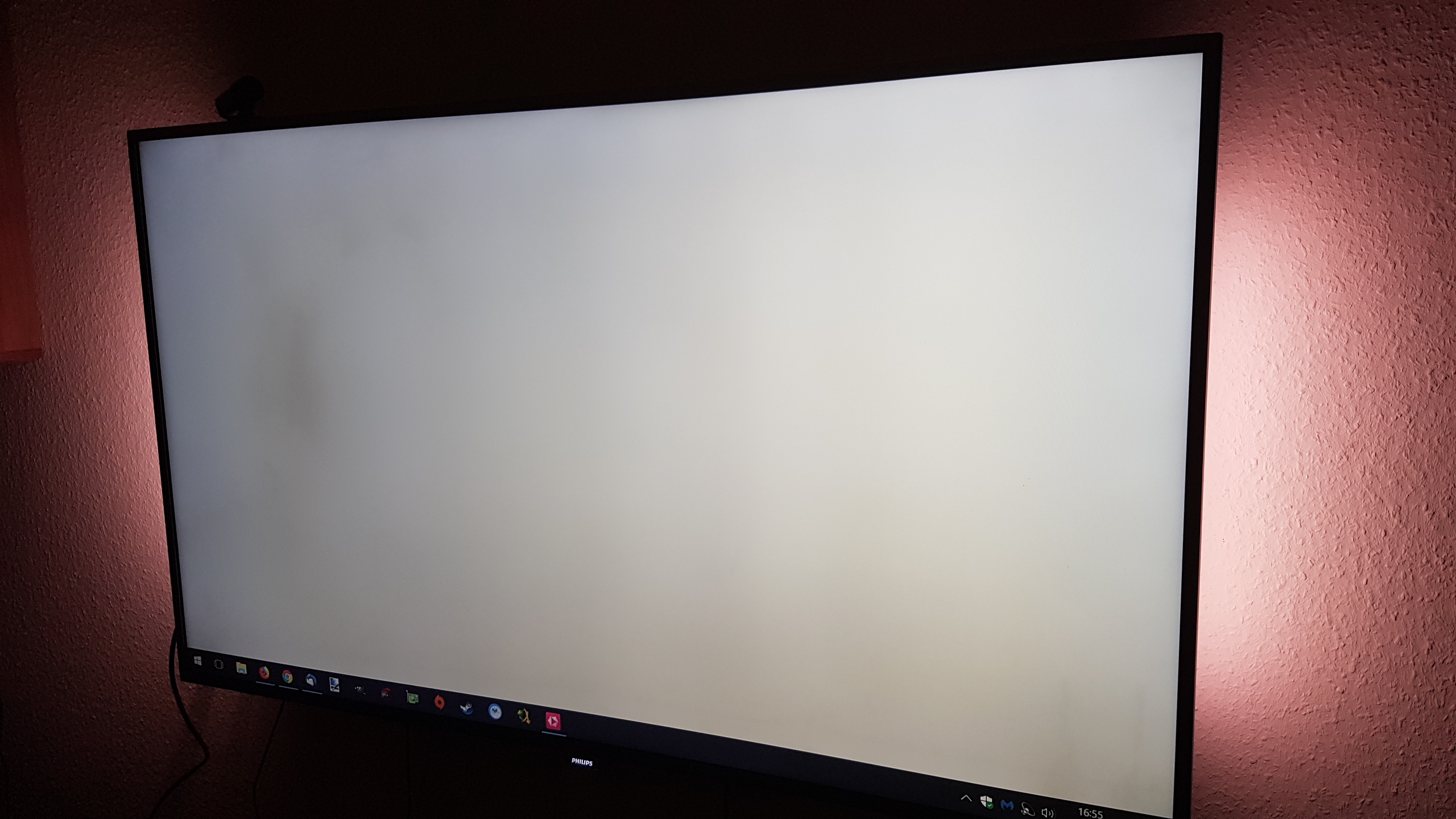

um es schnell zu machen: ich habe mir im Nov 17 einen Fernseher von Phillips gekauft, bei OTTO.

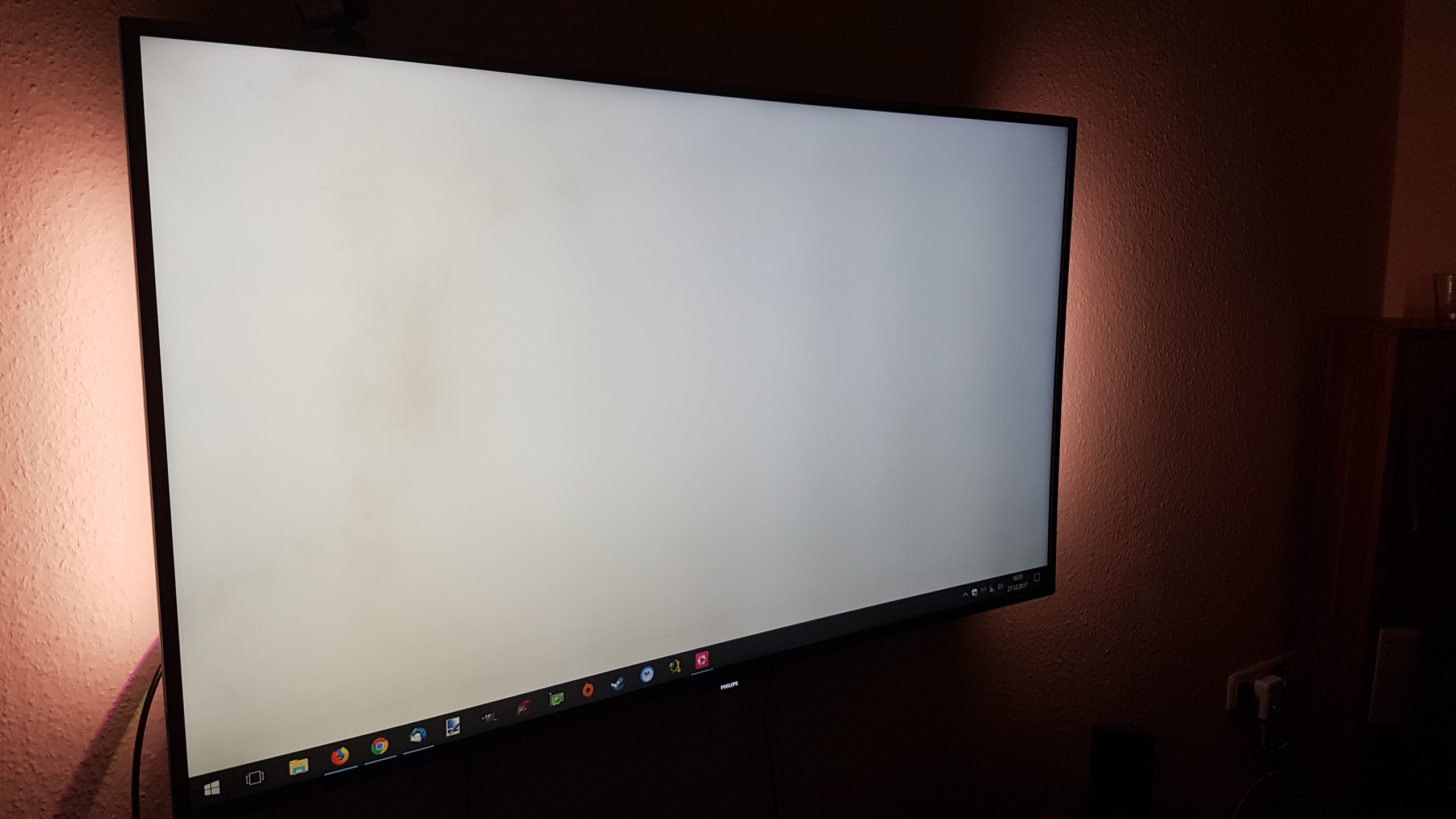

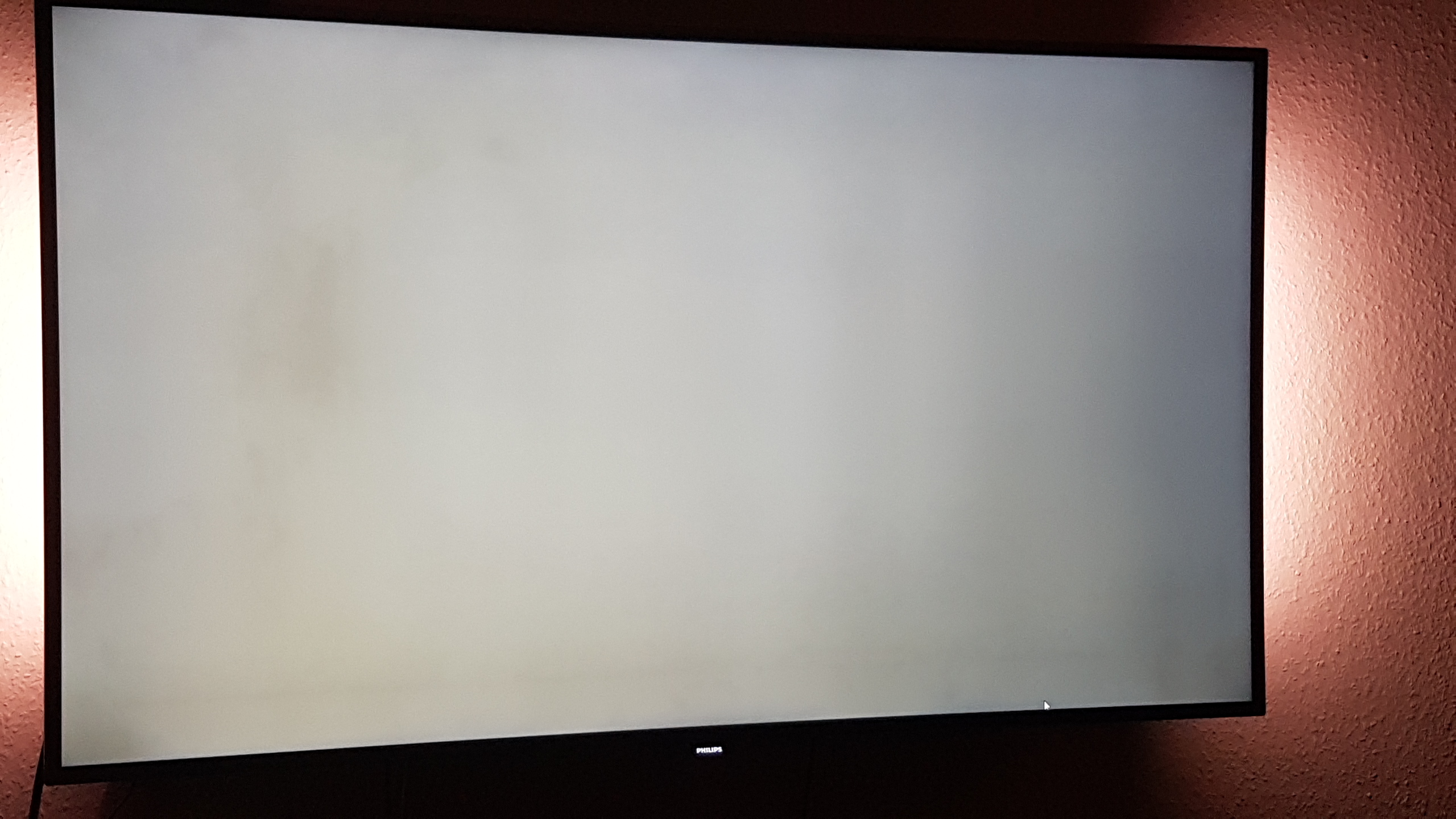

Der schon nach 12 Mon erhebliche Fehler am Bildschirm aufweist. Extreme Schattierungen. Siehe Bilder.
Nun will ich schon seit mehreren Wochen Garantieanspruch geltend machen. OTTO sagt das kann ich nur bei Phillips, ich müsste mich an denen wenden. Gesagt getan...Die sagen mir: ZITAT! Die Reihe wäre bekannt dafür und damit kann und müsste ich leben!:freak:
Das wäre für mich schon vorsätzlich defekte Geräte an dem Mann zu bringen. Oder wat?:freak:

Ist völlig normal bei billigen Edge LED LCD Fernsehern und ja 850€ sind billig in dem Bereich. Wer eine bessere Ausleuchtung haben will, muss zu einem OLED oder FALD LCD mit Zone Dimming greifen, nur gibt es die eben nicht für 850€ :). Um welches Modell handelt es sich eigentlich?
Du könntest evtl. versuchen, die rückwärtige Verschraubung des Gehäuses etwas zu lösen um mögliche Verspannungen des Rahmens zu mindern bzw. eine "sanfte" Panelmassage mittels eines Mikrofasertuches kann auch helfen.
Sehe da auch kein Defekt per se, vielleicht am ehsten "altersbedingte Abnutzung" oder sowas auch wenn das Alter hier natürlich ein wenig kurz ausfällt (wenn der TV nahezu 24/7 gelaufen ist muss man sich aber nicht wundern). Auf Fotos das richtig abzubilden, ist aber auch sehr schwierig.

Meine Frage wär auch gewesen, ob man so was auch bei bewegtem Bild sieht.
Kaum ein einziges Panel welches heutzutage verbaut wird (Ausnahme sind wirklich hochpreisige Geräte) ist perfekt ausgeleuchtet. Frag mal Samsung Käufer, die KS-Serie von 2016 ist qualitativ eine einzige Katastrophe :B
Aber so was anhand eines weissen, unbewegten Bildes festmachen und reklamieren zu wollen, ist Mumpitz.

Der Hersteller wird argumentieren wie auch schon geschehen: "Bauartbedingt" und da hat Philips auch leider Recht.
Das Clouding tritt je nach Modell und Fertigungsqualität mal mehr oder weniger auf und kommt bei allen Herstellern vor die Edge LED Geräte Herstellen. Selbst Full LED Geräte sind davor nicht gefeit.
Ich selber habe einen Sony 65XD7505 mit Full LED Beleuchtung aber nur Framedimming und habe gerade in dunklen Szenen oder bei Cinemascope Balken auch leichte Schattierungen bzw. Aufleuchtungen bedingt durch das einfache Framedimming und der hat 1700€ gekostet.

Ich sag's dir ungern, aber ganz nüchtern: 850€ sind gar nix. Dafür kriegst du heute einfach keine Qualität mehr. Und daher nochmals: wenn man es im bewegten Bild nicht oder nur schwer ausmachen kann, dann ist deine Reklamation leider völlig ungerechtfertigt.
