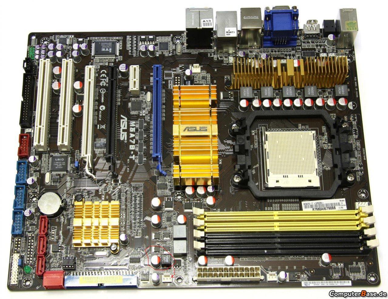

Es war so ein 3pin Lüfteranschluss am MB mit der Q-Fan2 Funktion. Es war so en graues rechteckiges Teil.

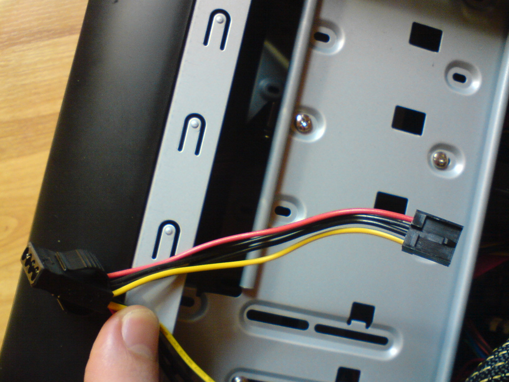

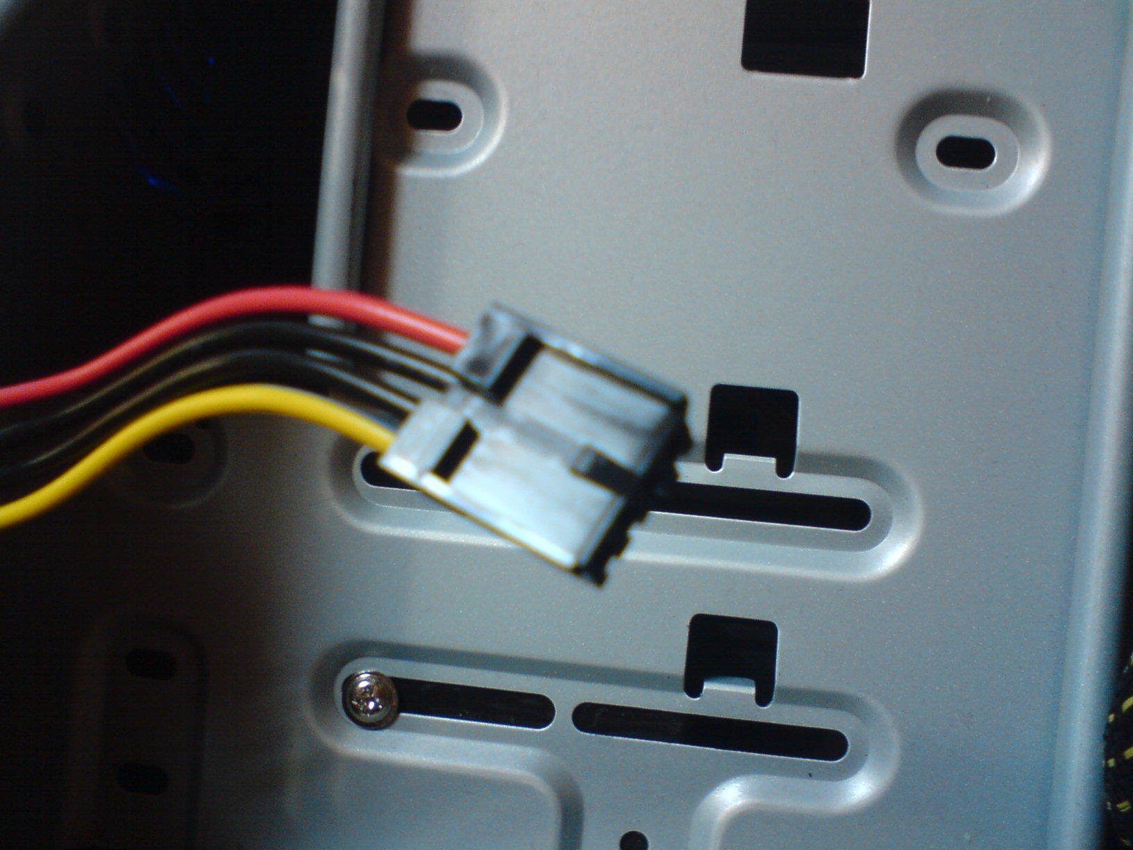

Geht beides vom Netzteil weg. Die Stichflamme war nur 2-3cm hoch. @Exiles meinst du auf Stabilität?
Aua, das tut echt weh... dein "4-Pin Stecker" ist der Diskettenlaufwerksanschluss! :freak: Wie hast du den um Himmels Willen denn auf einen Lüfter Anschluss bekommen?!? Du hast quasi an einen Stecker, der Strom liefert einen Anschluss dran gemacht, der auch Strom liefert... Also ich würde auf jeden Fall das Board einschicken und auch hoffen, dass andere Komponenten da keinen Schlag abbekommen haben. Netzteil wäre auch ein heißer Kandidat für einen Schaden, nur sieht mans äußerlich nicht...
