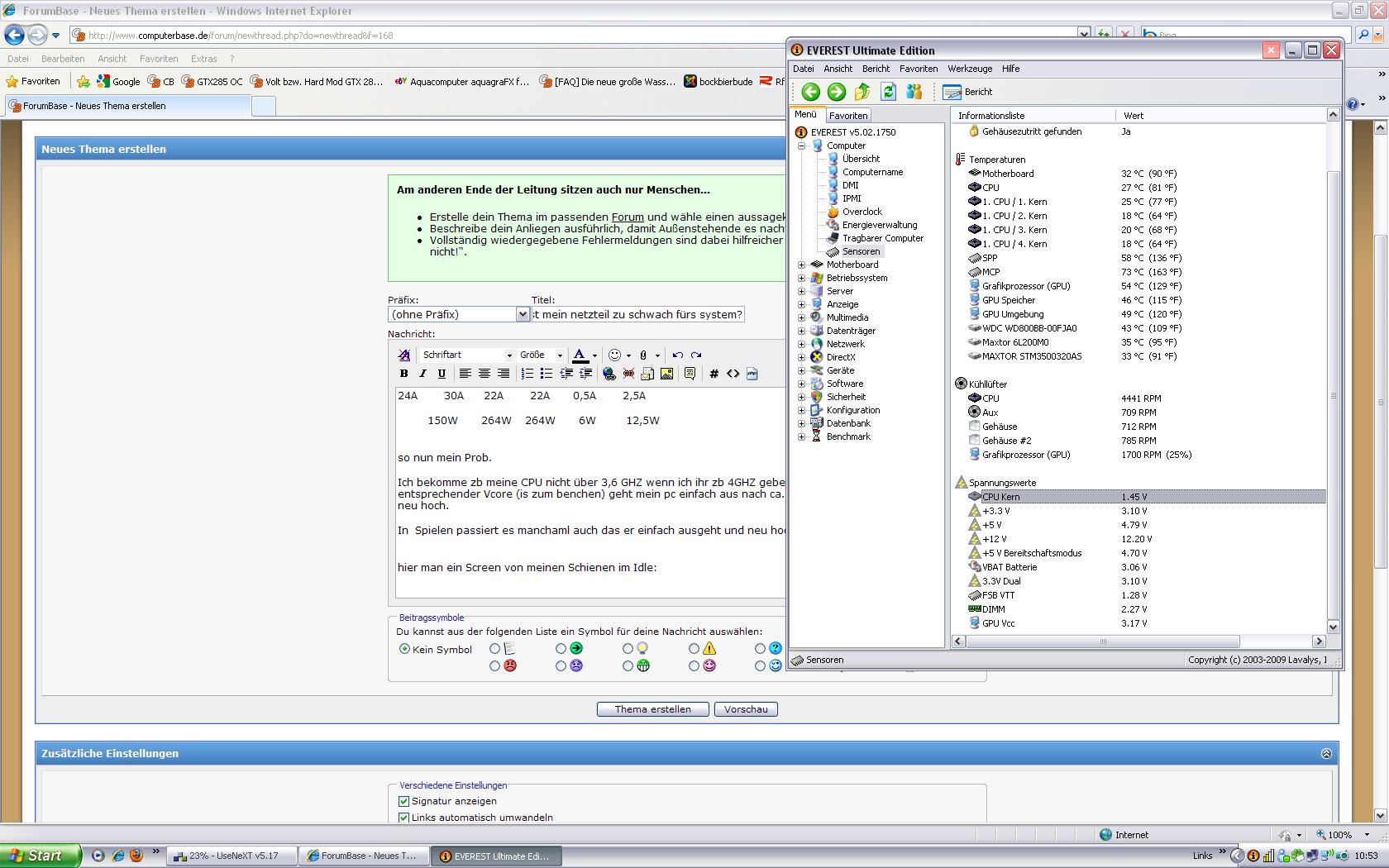

hier man ein Screen von meinen Schienen im Idle:

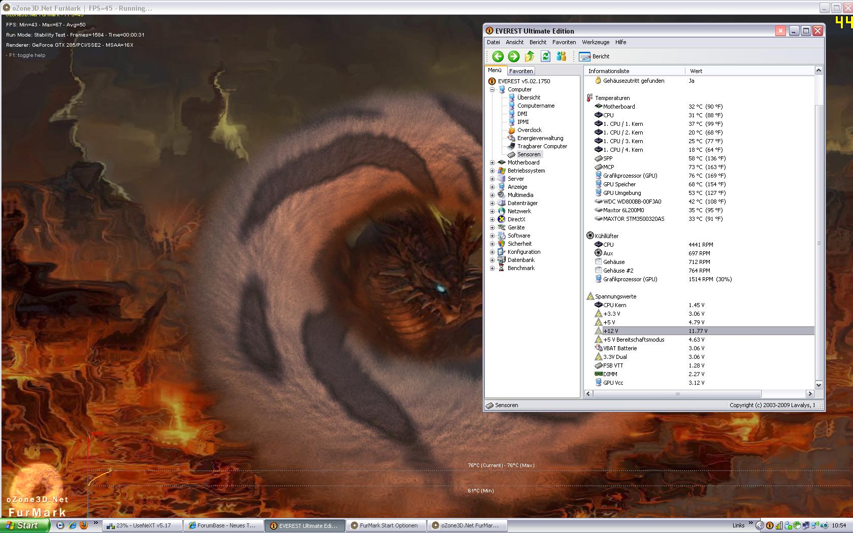

Und hier mal mit Furmark:
wobei die 12v schiene in manchen Spielen auch auf 11,62v runtergeht.

Das Problem hat, sofern die Nennleistung stimmt, absolut nichts mit dem Netzteil zu tun. Du hast einfach das Limit erreicht, was mit der CPU oder der Thermik möglich ist. Außerdem liest Software die Spannung oft nicht richtig aus und 11,98V wären problemlos innerhalb der Toleranz, welche bis 11,4V geht. 600W, geschweige denn 750W sind viel zu viel für so ein System mit einer einzelnen Grafikkarte.
Ist es nicht so, das sobald meine 12v schiene nunter 12v geht, das die GPU nicht mehr die eigentlichen 1,15v bekommt sondern etwas darunter? die spanung wierd auf je nach gpu 1-1,5v die solte mit 11,xxv auch noch gehn
ein mainbord kann die spanung nicht genau auslesen bzw die lesen meistennst totalen schrot aus das geht blos mit multimeter
das nt kann 2x12v @18a combinent sinds 430w was eigentlich reicht
es kann aber sein das du wegen den cpu pc die 18a überschreitest und das nt sofort abschaltet

meine 12v schiene ging jedoch runter auf 11,4v
