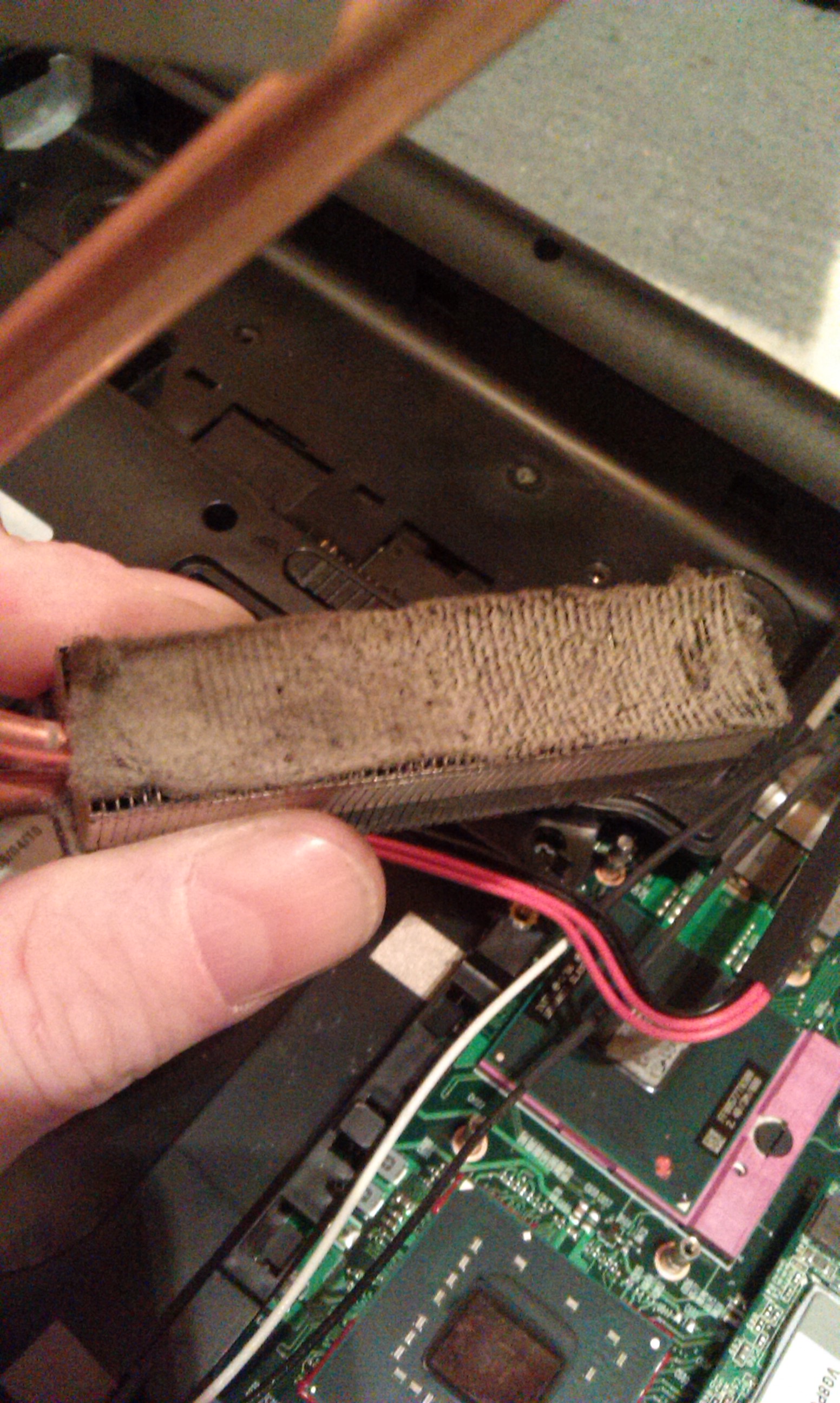

Ob es notwendig ist muss jeder selbst entscheiden - das auf dem Bild war zB. das Ende für das Teil.
Zur Vereidigung, der Besitzer ist Gehörlos...
