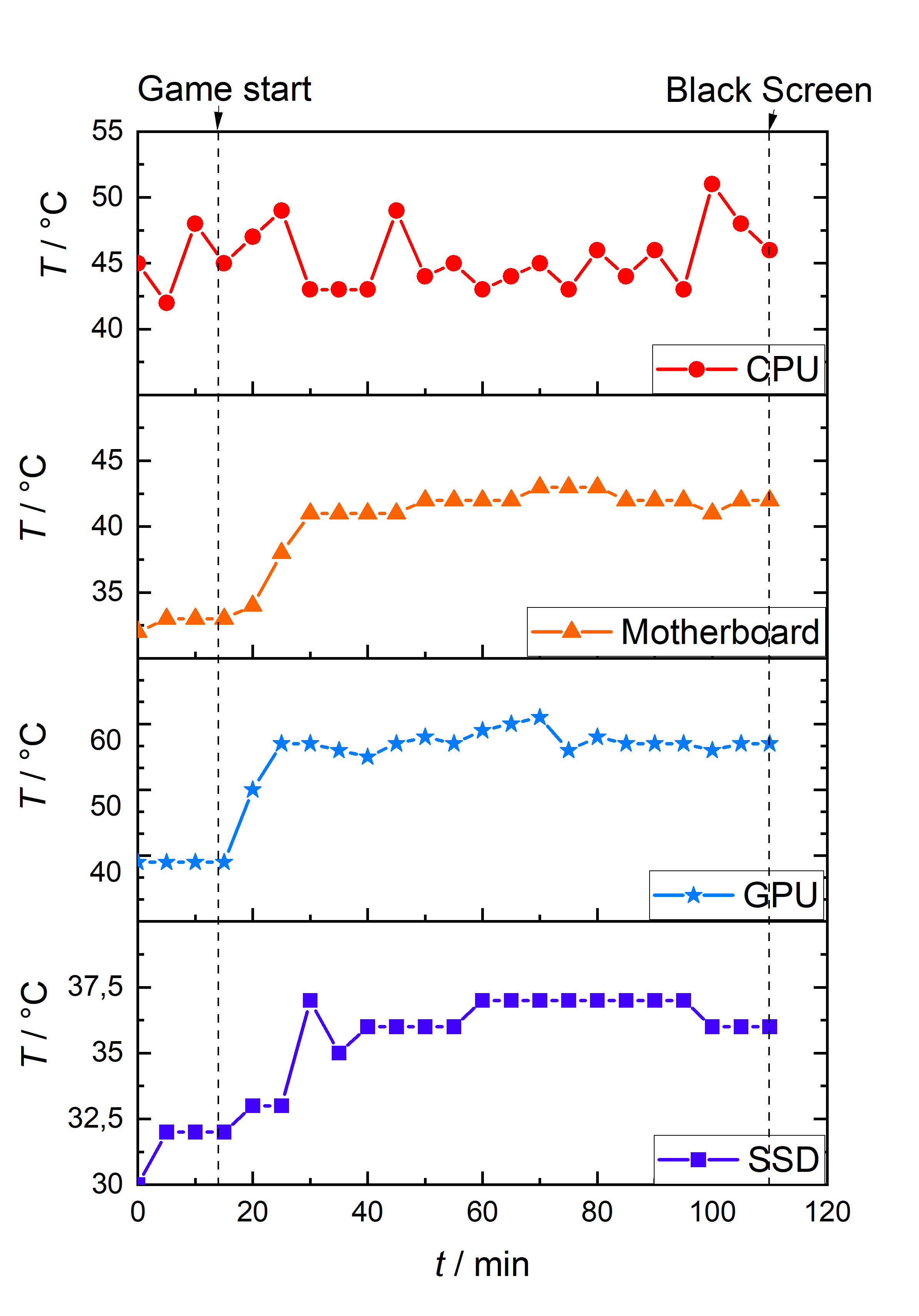

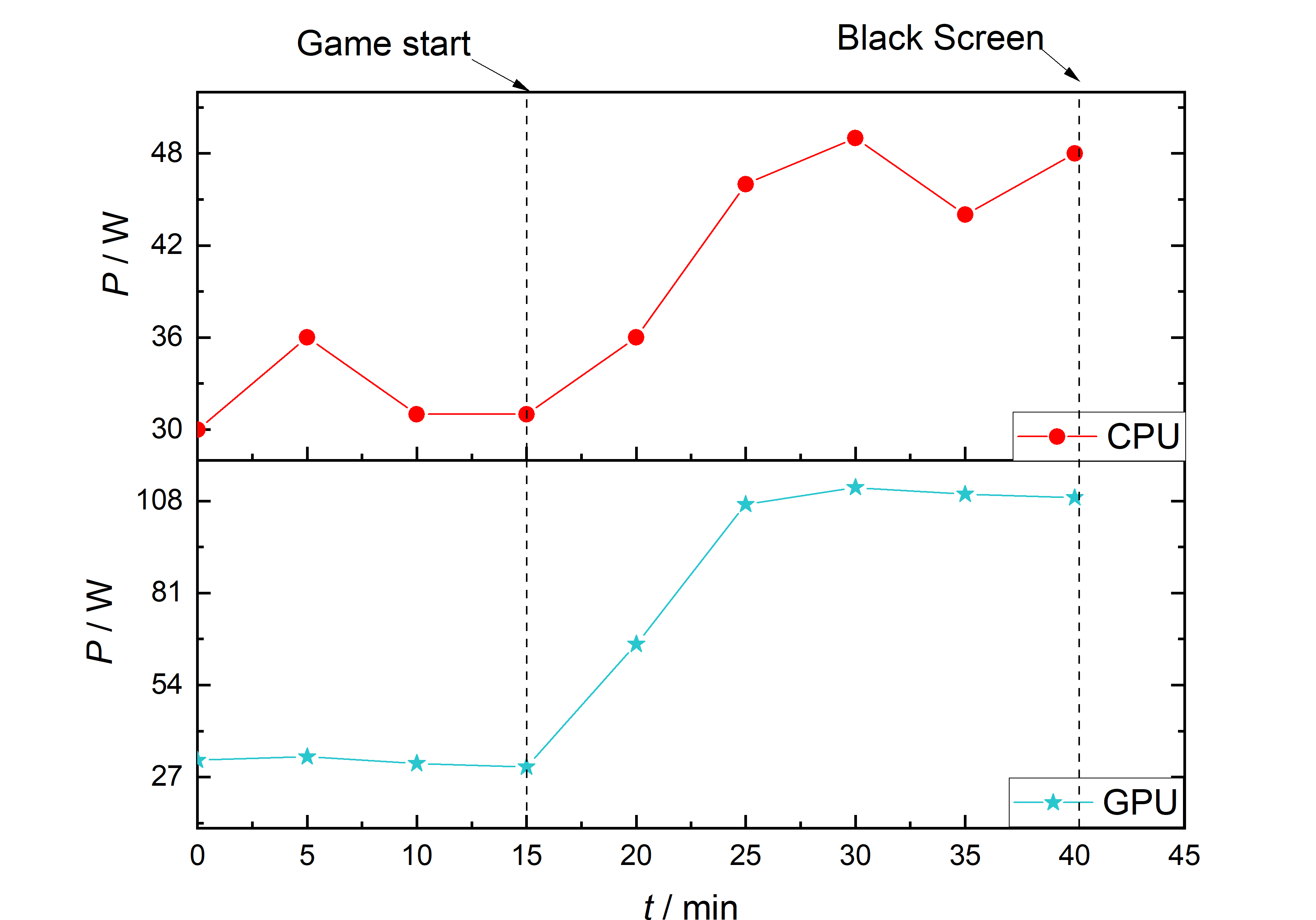

Der nächste Ansatz war Temperatur oder Stromversorgungsprobleme. Daher habe ich HWMonitor heruntergeladen und die 5 min Intervallen die Temperatur gemessen. Die Daten sind in den Abbildungen dargestellt und sehen konstant aus. Das gleiche galt für die Stromversorgung, auch wenn in diesem Fall der PC beim gleichen Spiel bereits nach 40 min abstürzte. Darüber hinaus wäre es auch seltsam das jetzt auf einmal Temperatur oder Stromversorgungsprobleme auftreten, da ich die Games ja bereits mehrere Stunden gespielt habe.

Das Netzteil ist aus 2014?
Kann sein, dass das mit dem Spannungswechsel der neuen Hardware nicht klar kommt und deshalb alles aus geht.
Reaktionen: AssassinoIV
Beim lesen und beim überprüfen der Teile komm ich auch zu dem Schluss, das ich ein anderes NT testen würde.

Schau dir mal die Temperaturen von dieser NVME an. Ich hab die gleich und weis, dass da gerne mal der Controllerchip sauheiß wird. Wenn der Kühler von deinem Board da nicht richtig kontakt hat, dann hast du den Schuldigen.
Ps. bei HWinfo besonderes Augenmerk auf die 3te Temp. geben.
