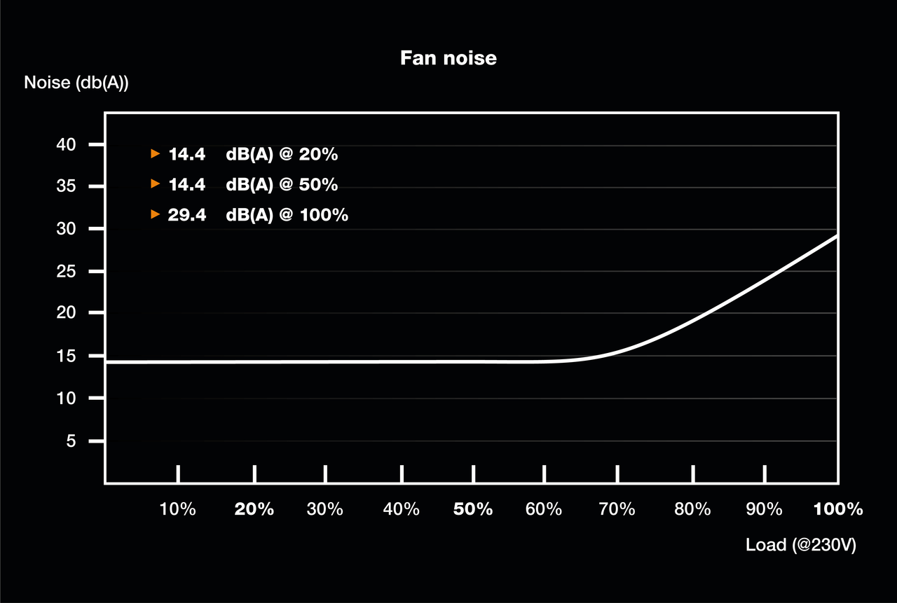

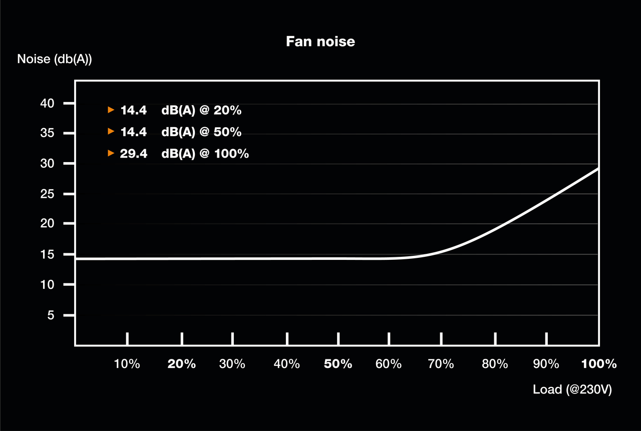

Laut der homepage von bequiet dreht sich der Lüfter bei diesem Netzteil im Betrieb immer.

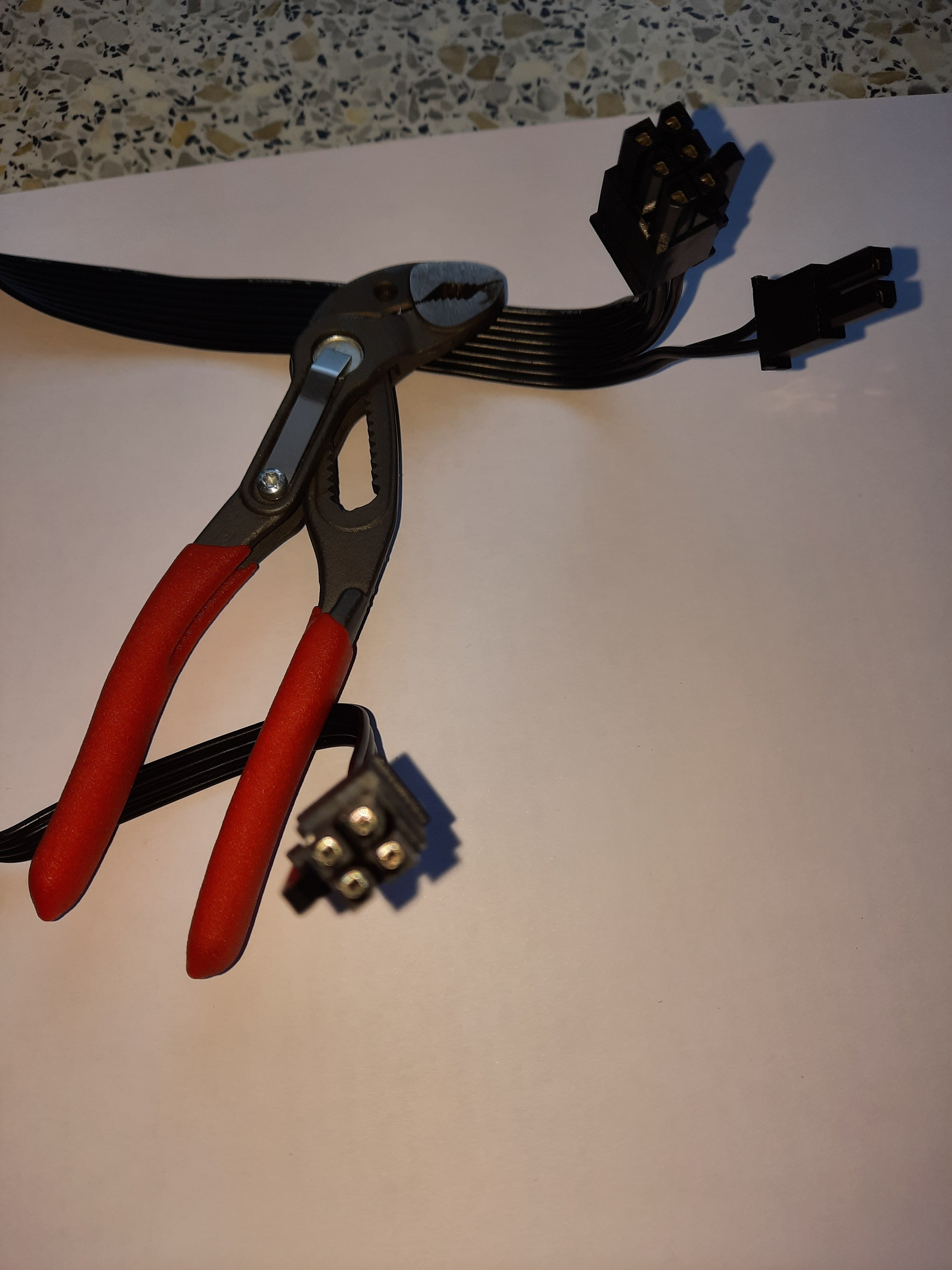

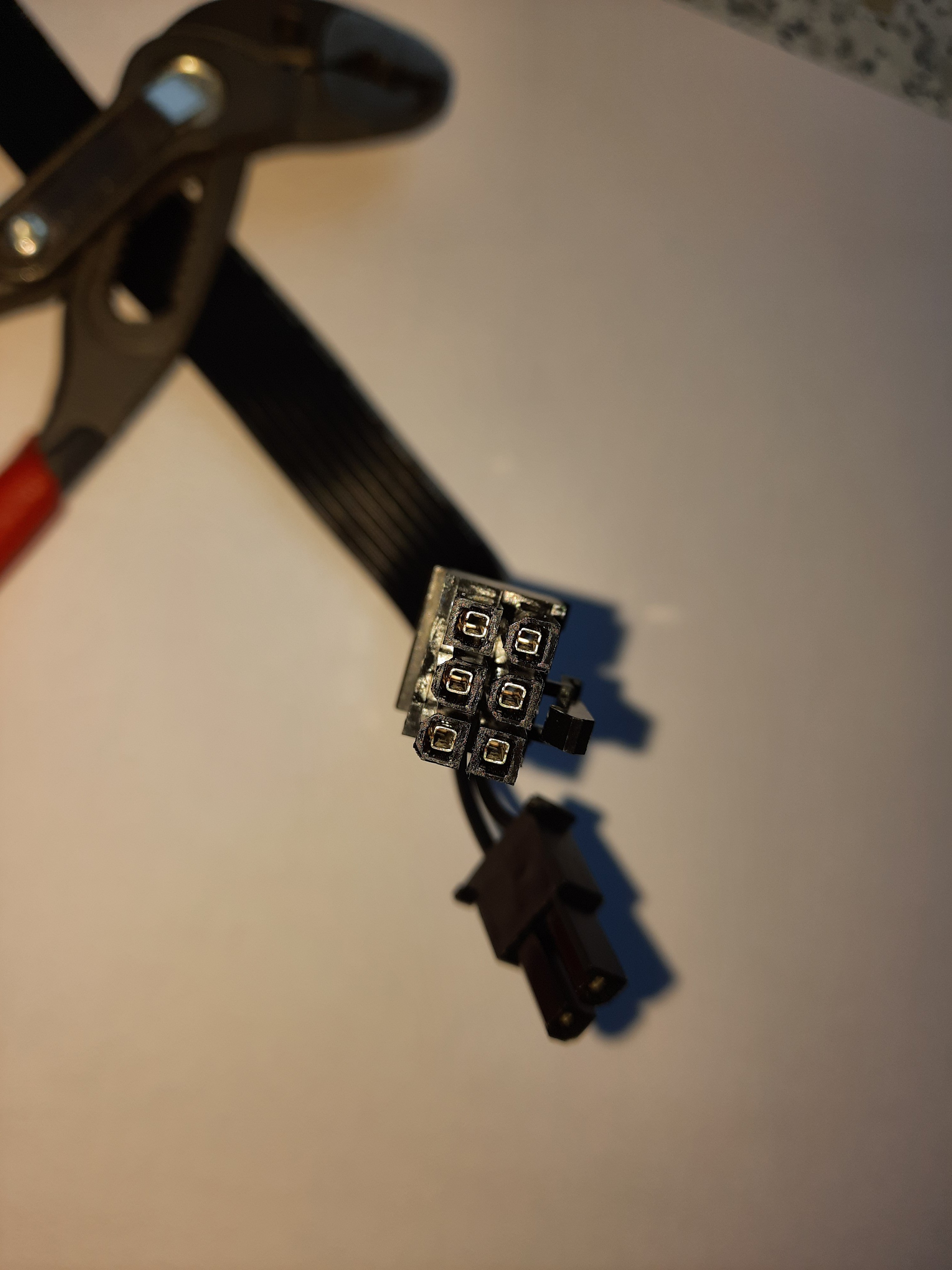

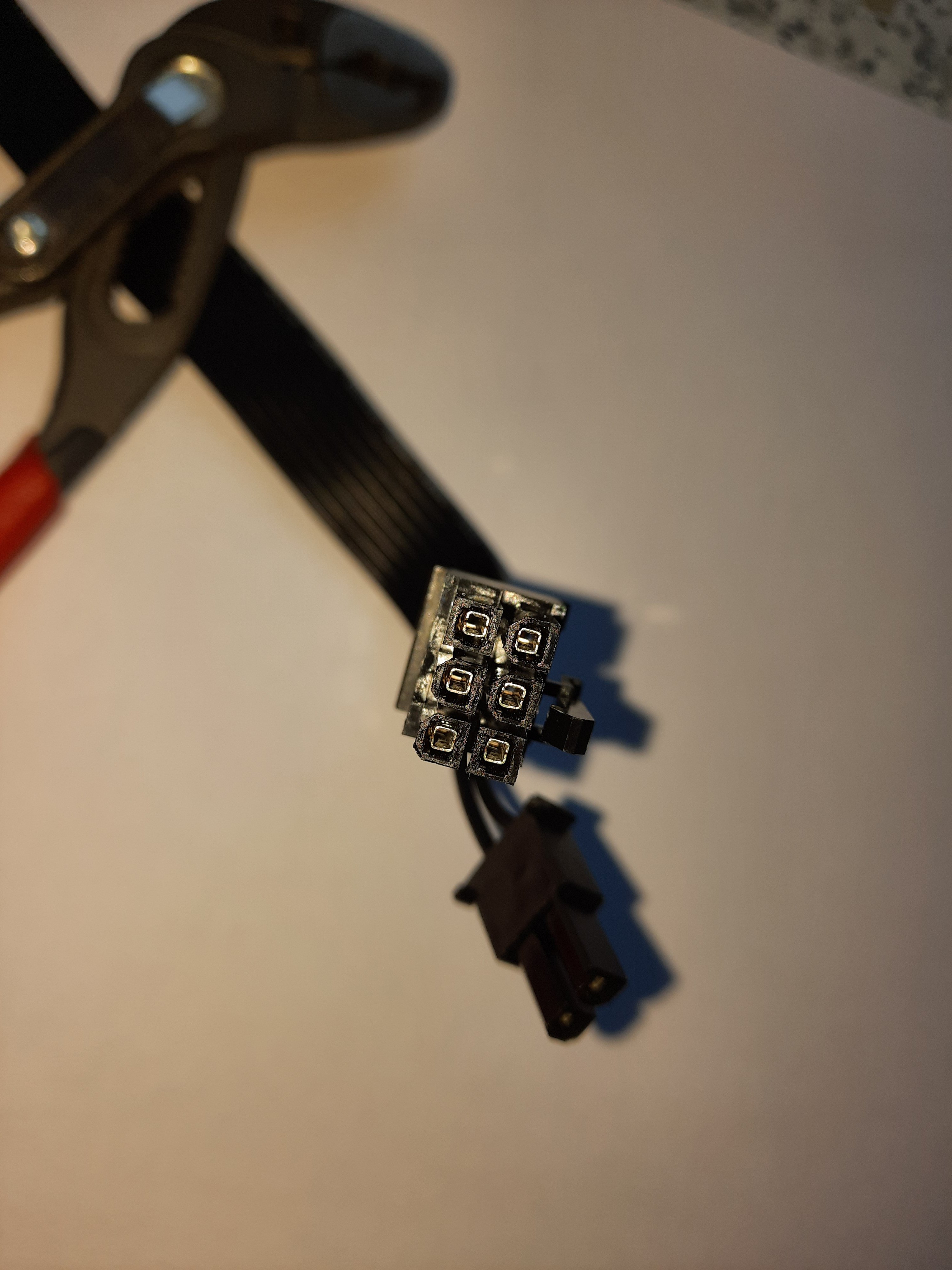

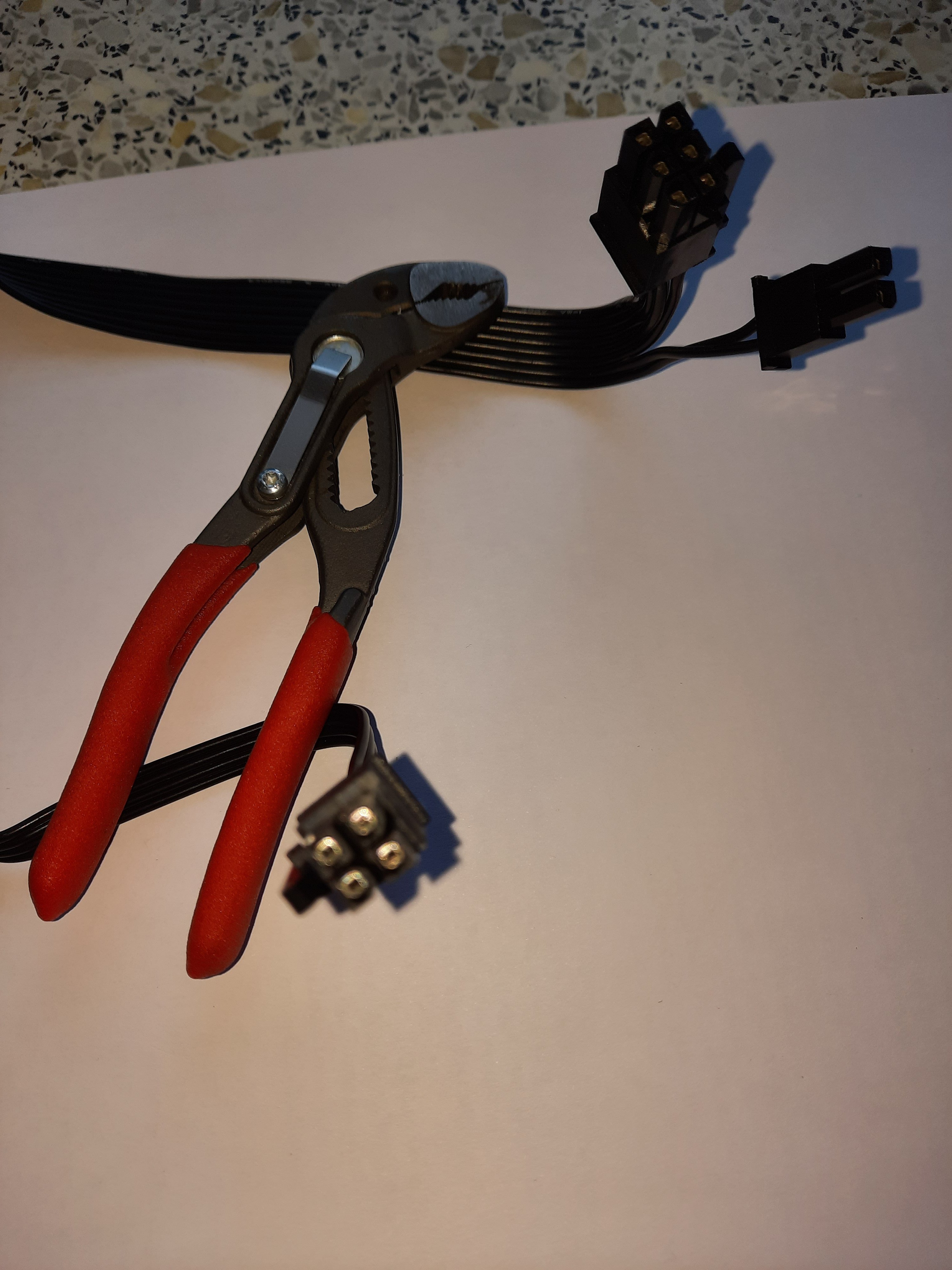

@ MSI-MATZE den 24V Anschluss habe ich angeschlossen und einmal den vierpoligen an Cpu und wechselweise den sechspoligen
Hier mal zwei Bilder
Nur einmal so nebenbei, der 6+2 Pin ist für die Versorgung der Grafikkarte vorgesehen. Der hat nicht in dem EPS12V Anschluss der CPU zu suchen.
Edit: Musste kurz nachsehen aber sie sind natürlich auch anders Belegt:
Link Computerbase-Forum
Der Stecker ist auch anders Codiert und sollte nur mit ziemlichen Druck passen...
Der Sechs bzw. Achtpolige ist garantiert nicht für die CPU, sondern für die Grafikkarte .
