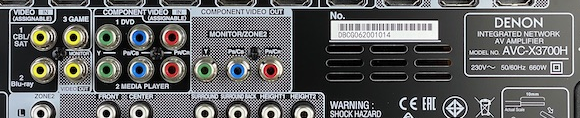

Gängige Receiver haben alle noch einen FBAS (gelbe Buchse) und RGB (rot, grün, blau) Anschlüsse, die man per Adapter von Scart verwenden kann. Die scalieren dann entsprechend hoch.
Das "RGB" an den Receivern ist KEIN RGB-Signal, sondern Komponente (YUV).
Hier funktioniert KEIN RGB!
Stimmt, sorry, RGB war ja an den Scart-Anschlüssen. Ich habe doch glatt beim Umräumen letzte Woche noch einen Adapter RGB Scart nach YUV gefunden, damit sollte es dann aber gehen. Aber Scart nach HDMI ist natürlich geschickter.
