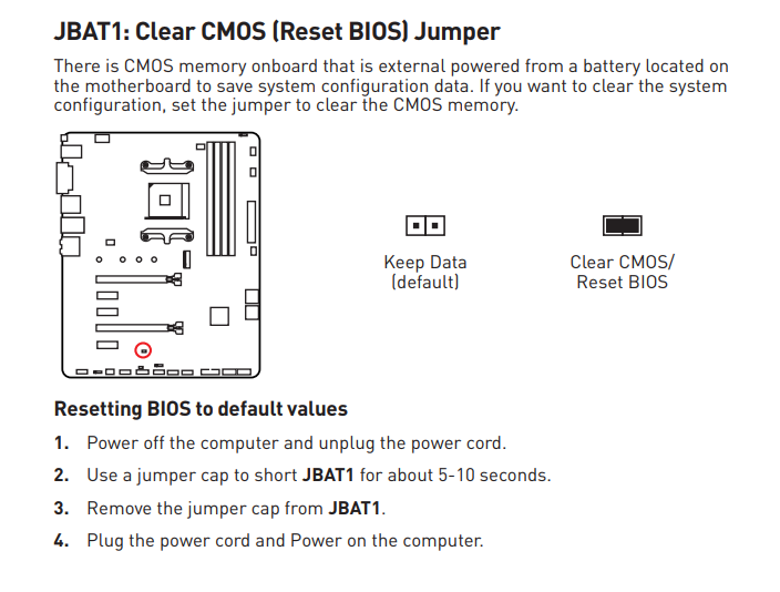

Nein ich habe kein Speaker angeschlossenKiso schrieb:Versuche über die Jumper auf dem Mainboard einen BIOS Reset.
Edit: Versuche mal ohne HDDs/SSDs zu starten.
