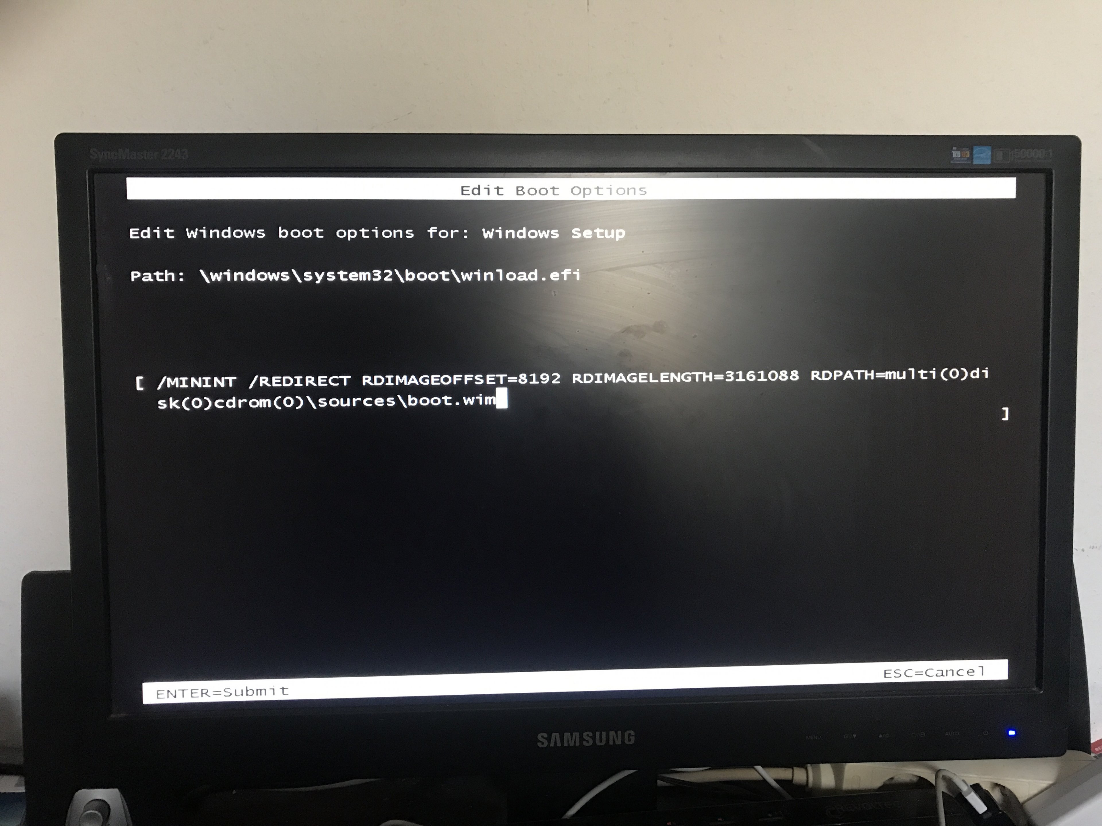

Nach änderung im msconfig läuft mein pc nicht mehr
So ist es nicht richtig vermute ich

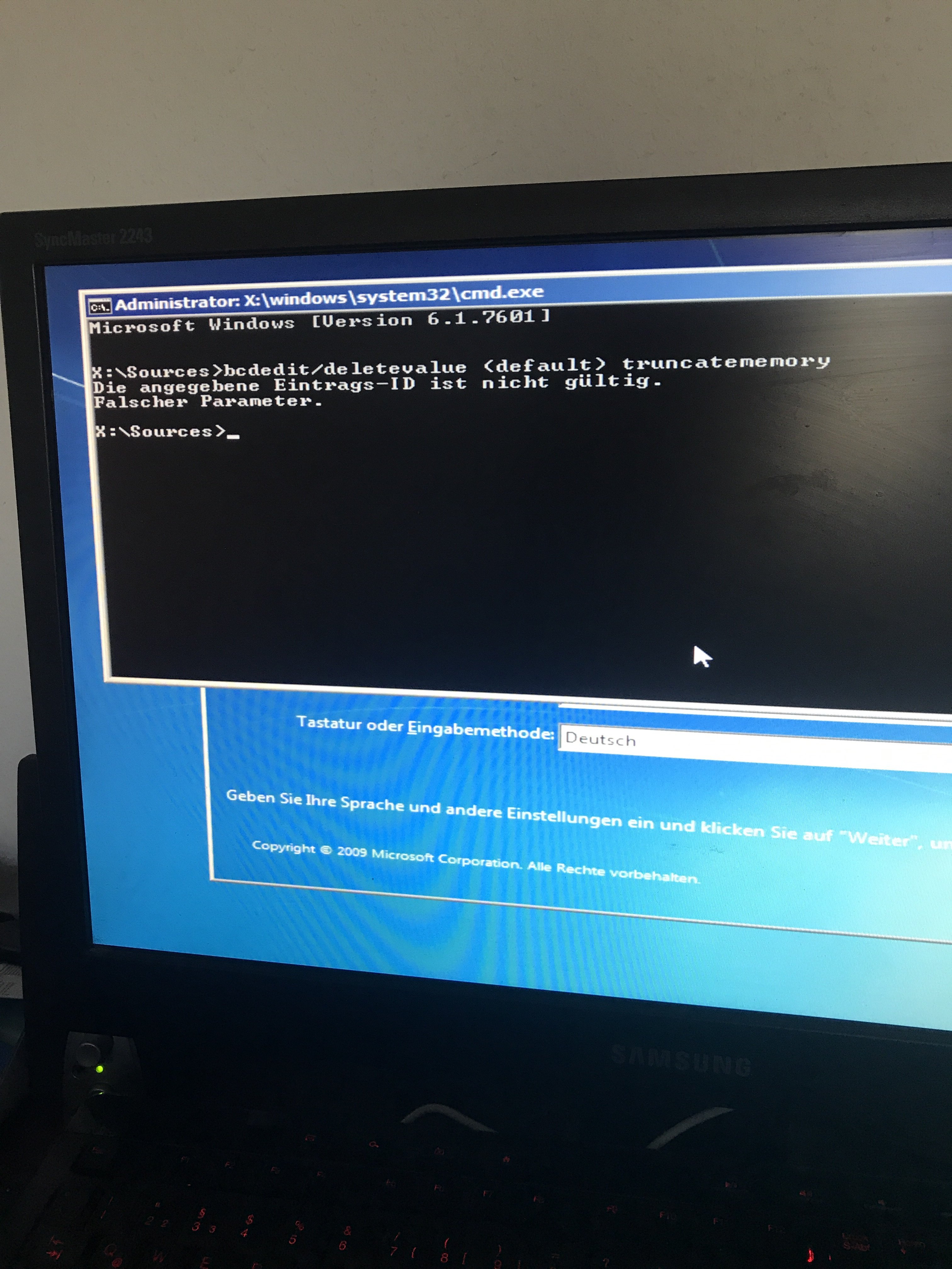

Bin jetzt da. Und gebe jetzt das ein was du geschrieben hast. Jetzt steht aber x:\sources> da ist das richtig?
Jetzt einfach nur noch die Befehlszeile ausführen! Anschliessend dann nur noch den Rechner ganz normal neu starten.
Führe die Befehlszeile vielleicht einfach exakt so aus, wie ich sie vorgegeben habe? Da fehlt zwischen Bcdedit und /deletevalue nämlich ein Leerzeichen und das ist von mir nicht zur Zierde eingefügt worden. Auserdem hat {default} in geschweiften Klammern zu stehen.

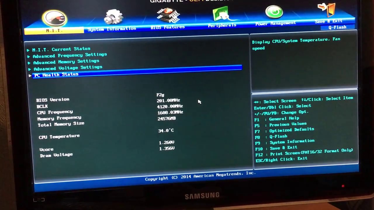

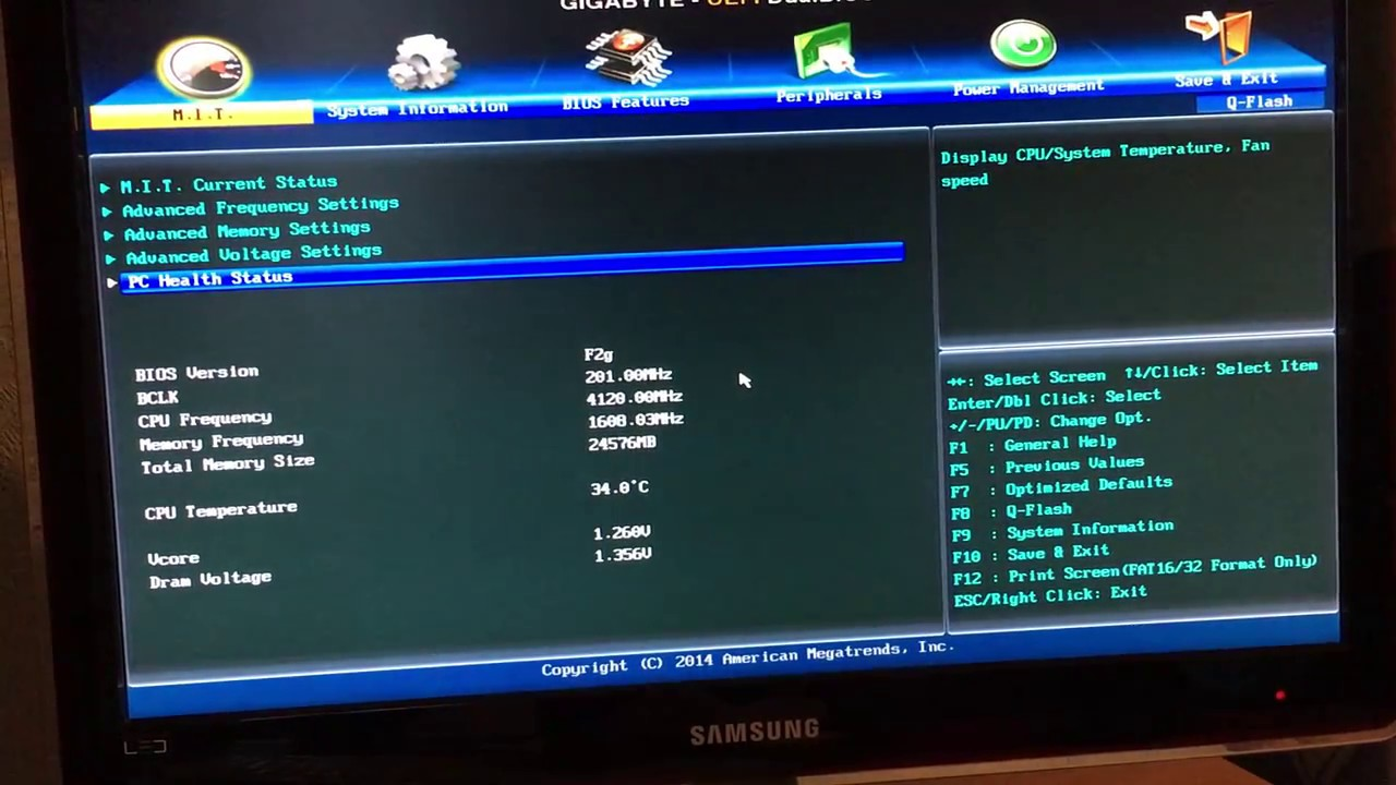

Danke Danke Danke. Schön das es euch gibt. Was jetzt komisch ist das 16 gb angezeigt werden 🤔
Wenn du 16gb verbaut hast und jetzt 16gb angezeigt werden, passt es doch. Wir kennen deine Hardware ja nicht
Und wieviel RAM hast Du denn installiert? Deine Screenshot bringen uns da nicht weiter :(
