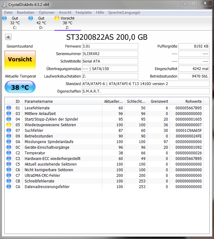

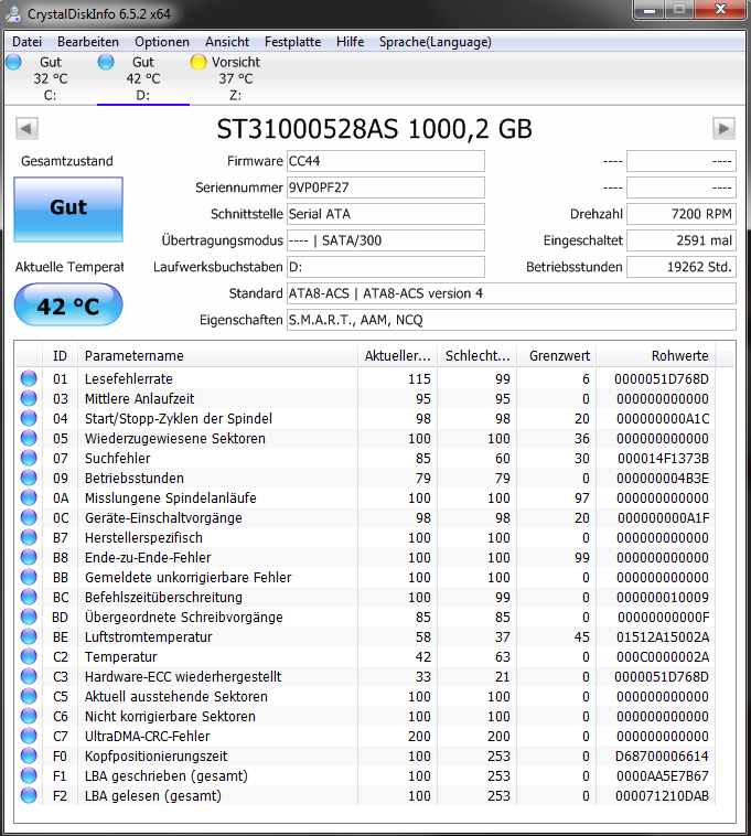

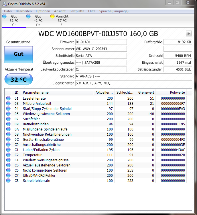

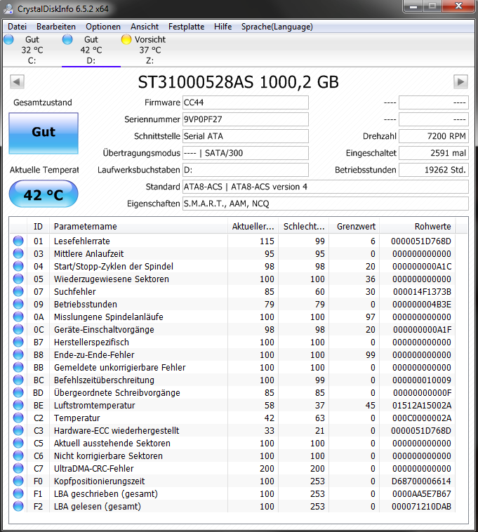

Hier sind die daten der Festplatten auf der C Festplatte ist natürlich das System . Bei der einen Festplatte scheint etwas zu sein. Was genau ist das ? seh ich zum ersten mal.

Keines der Laufwerke ist eine SSD. Wenn C die Systemplatte sein soll, ist Windows nicht auf der SSD gelandet......

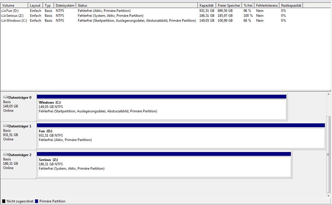

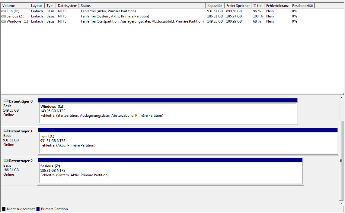

Hä xD Bring mich jetzt nicht durcheinander Hermie :p . Habs wohl selbst Falsch abgelesen oder bin ich jetzt wirklich so außergewöhnlich verplant ? Hab hier nochmal nen Bild von der Computerverwaltung gemacht.
EDIT : Fail die ist ja wirklich nicht auf der SSD oder ? Wtf
Wie jetzt ? -.- Ich hab hier ne Festplatte im PC verbaut die ist kleiner als meine Hand. Wo ich den vor jahren abgekauft hatte wurde mir gesagt das ist ne SSD ??

Nö, zwei Laufwerke werden mit Drehzahl angezeigt (hat eine SSD ja nicht) und die C:-Platte - wo Windows drauf ist - ist so alt, dass DiskInfo noch nichtmal die Drehzahl auslesen kann. Die Bezeichnung habe ich mit google gefunden.
Außerdem hat diese Platte den langsamsten Übertragungsmodus.
Mein Rat: Die defekte Platte raus und wirklich eine SSD einbauen. Ich hatte schon mehrfach das Vergnügen mit Festplatten, die defekte Sektoren aufwiesen - zunächst funktionieren die Teile normal, aber spätestens nach mehreren Schreibvorgängen (Updates!) sind die Dinger irrsinnig lahm.

Alle drei Platten sind definitiv HDDs, zudem gibt es noch ein weiters Problem.
Bei richtiger Installation sollte die "C" Partition mit "Startpartition System Auslagerungsdate Absturzbild usw." gekennzeichnet sein.
"System" liegt aber auf der "Z" Partition, damit ist deine Windows Installation auf zwei Partitionen gelandet und noch dazu auf einer Platte die bereits fehlerhafte Sektoren hat.
Wenn du ein schnelles System willst dann schmeiß diese Platte raus, besorge dir eine SSD falls du diese noch nicht hast und installiere darauf das System und lass dabei alle anderen Platten abgeklemmt.
