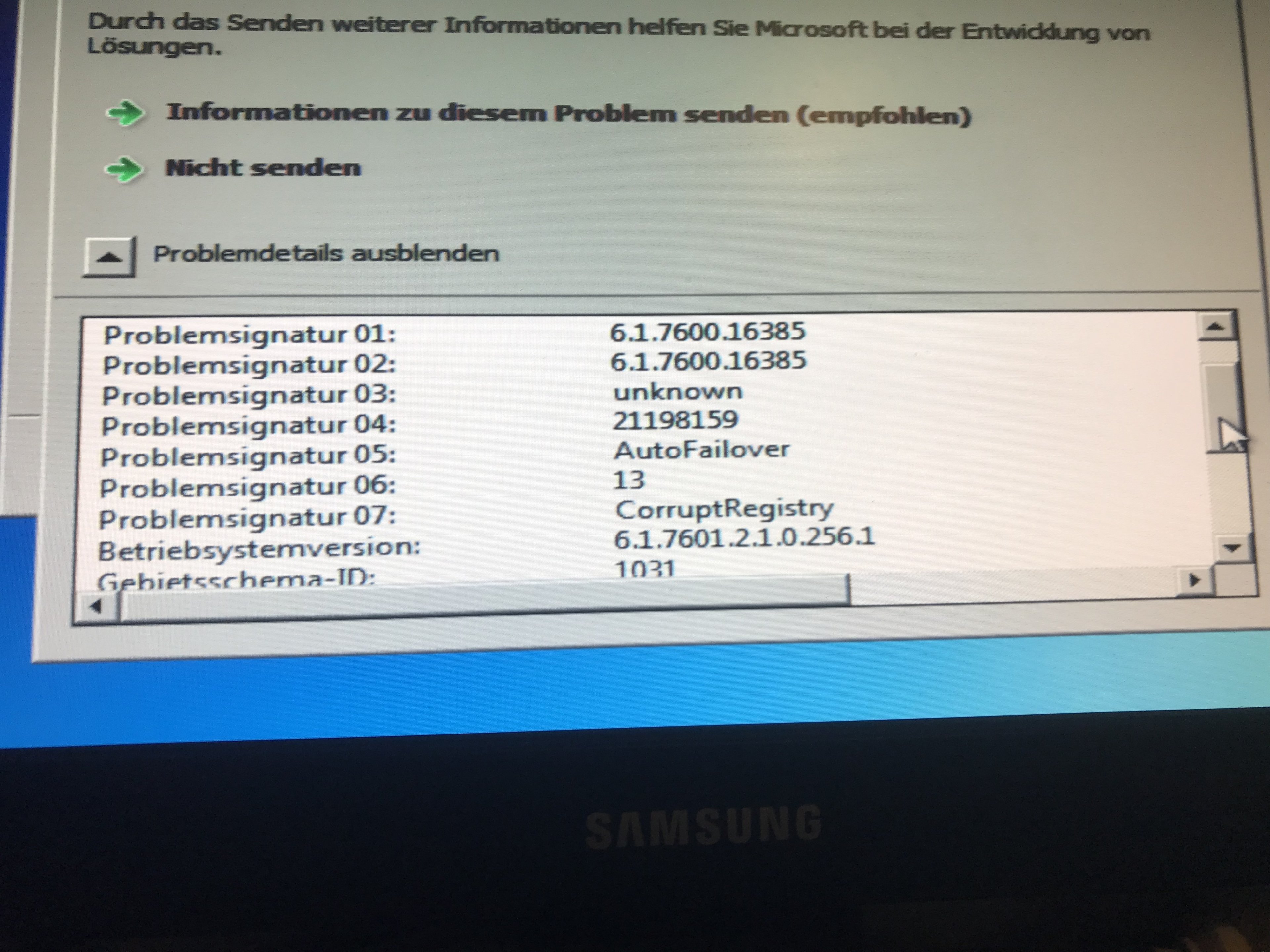

Ich hoffe das ihr mir helfen könnt. 🙏🙏🙏. Es hat damit angefangen das mein och nur knapp 8 gb von 10 nutzen konnte. Also habe ich bei Google nach einer Lösung für das Problem gesucht. Ich habe auch etwas gefunden. Msconfig dort dann Arbeitsspeicher auf Maximum setzen und schon soll es super laufen. Leider falsch. Nach dem Neustart läuft der pc bis zum Windows Symbol und dann kommt bluescreen mit dem Fehler bad config system Info. Kann mir bitte einer helfen ich danke euch schon mal im Voraus
Nach änderung im msconfig läuft mein pc nicht mehr

Bei einem BSOD mit CorruptRegistry hilft maximal noch ein Wiederherstellungspunkt wenn kein sonstiges Backup vorhanden ist. Kannst du bei der Reparatur die Systemwiederherstellung starten und einen alten Punkt wiederherstellen?

Starte Windows von einem Installationsdatenträger. Dort führst Du direkt nach dem Start die Tastenkombination "SHIFT+F10" aus, gibst in der Eingabeaufforderung die Befehlszeile: Bcdedit /deletevalue {default} truncatememory ein und drückst auf ENTER. Danach neu starten, schon sollte dieses Problem erledigt sein.
Ich danke euch allen und ich weis das ich was falsch gemacht habe. Ich Versuche das jetzt mal. Mehr als nicht an gehen kann ja nicht mehr passieren 😅
Hab da trotzdem noch eine Frage. An welchem Punkt meinst du es CDROM rein dann win Installation starten und dann beim win Start Logo shift f10?

Nicht die Installation starten, sondern nur vom Datenträger booten und direkt blind SHIFT+F10 drücken. Dann eben die Befehlszeile bcdedit /deletevalue {default} truncatememory ausführen, um den von Msconfig gesetzten Wert zu entfernen. Anschliessend sollte der Rechner wieder normal starten.
