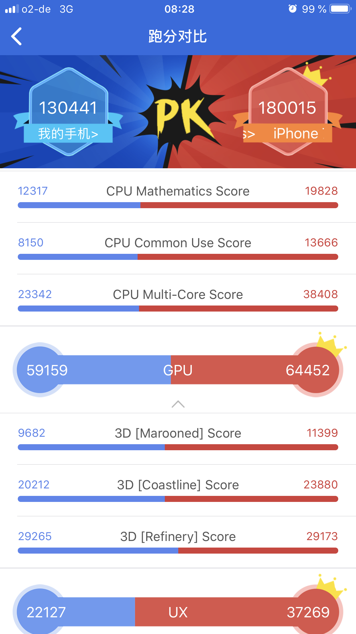

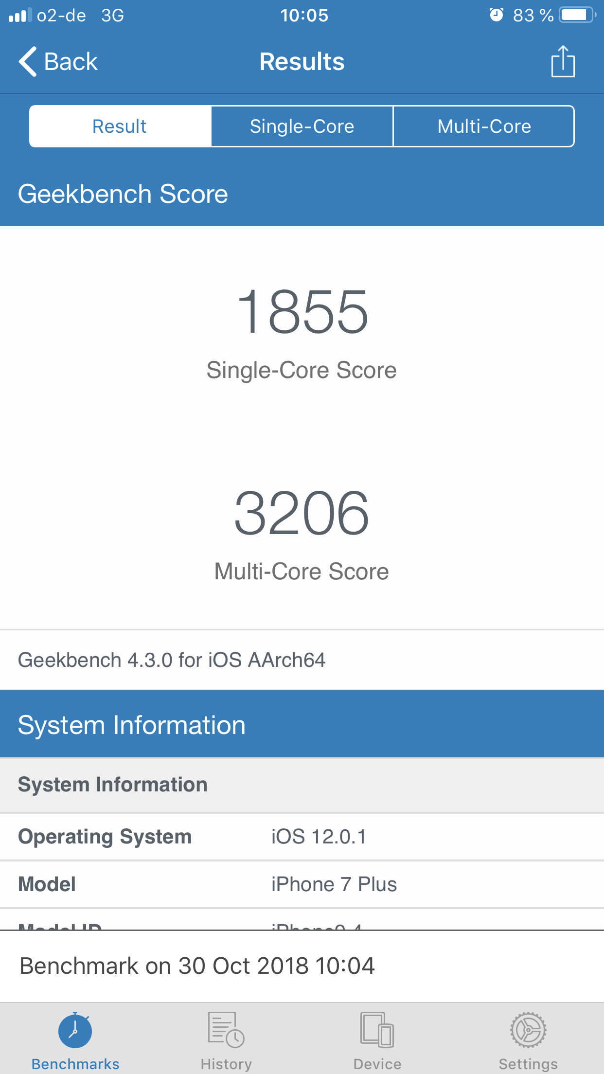

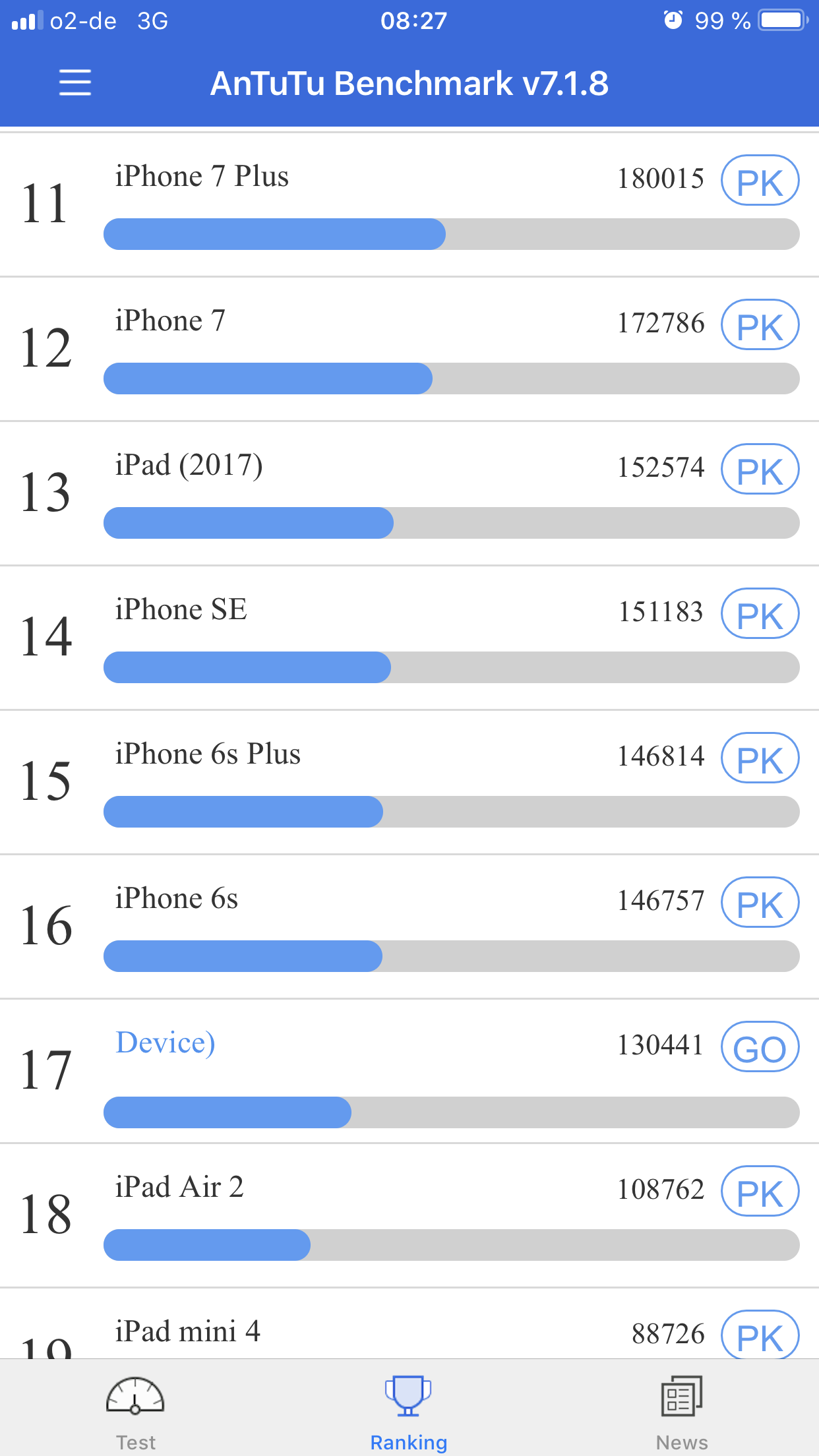

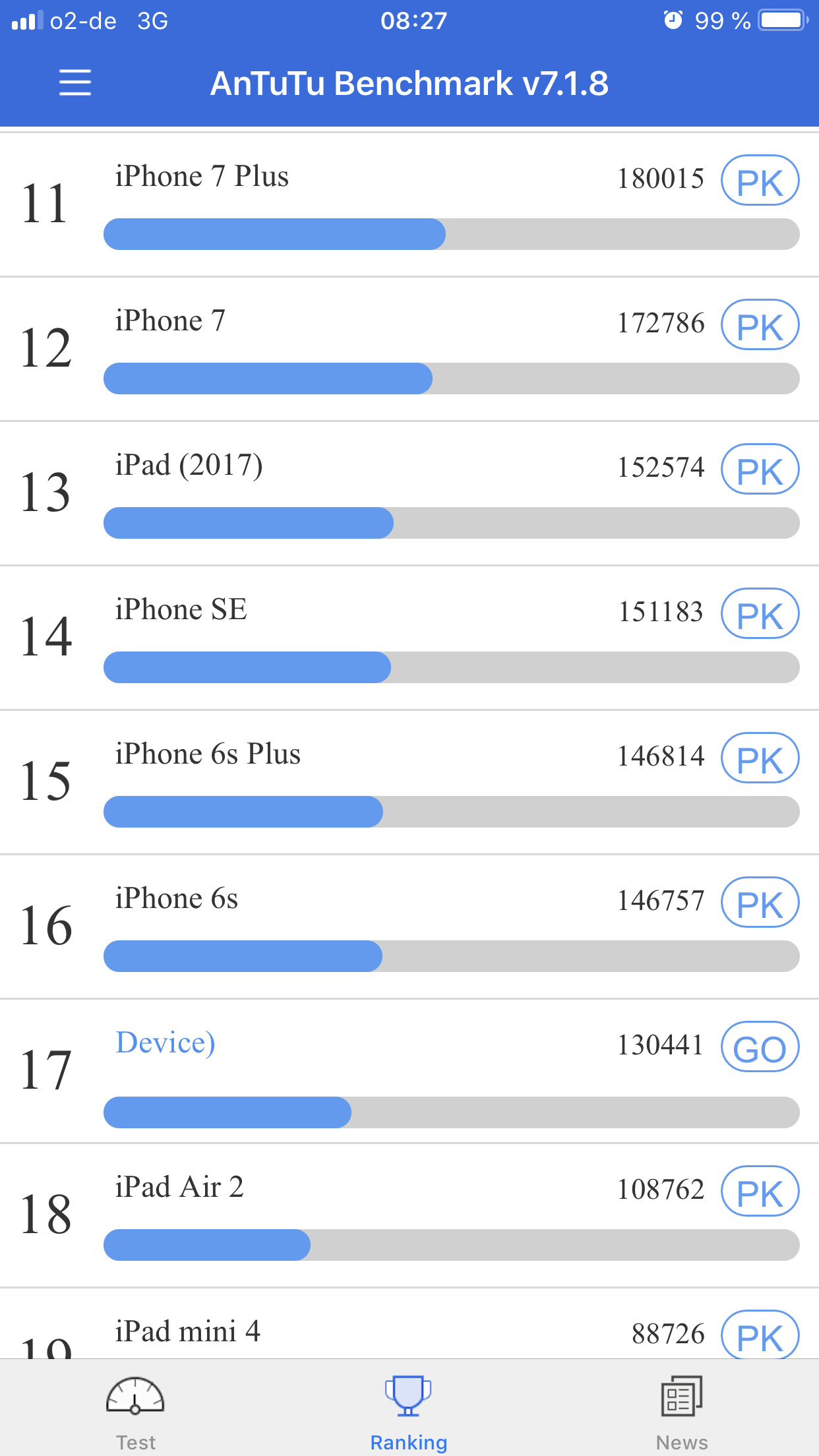

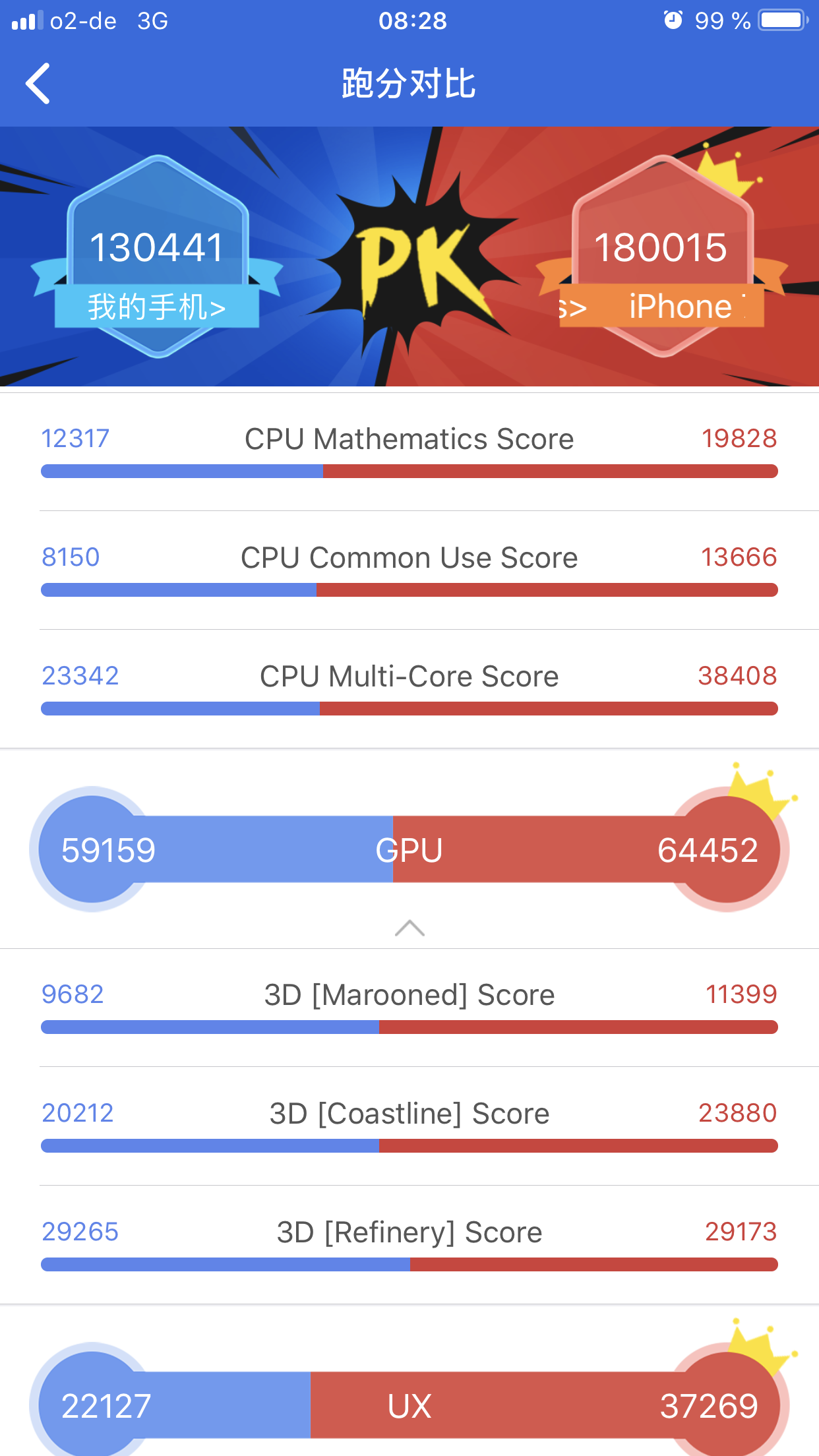

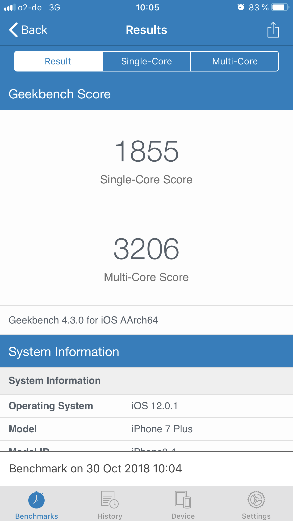

Was sich ebenfalls herausgestellt hat, das Iphone läuft nicht im Hochleistungsmodus. Im Antutu und Geekbench deutlich weniger leistung
