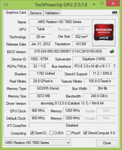

Es handelt sich um die 3072MB Gigabyte Radeon HD 7950 WindForce 3X Aktiv.

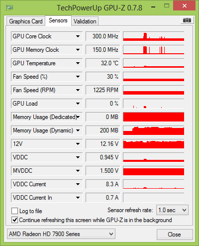

Habe die Informationen ohne jegliche Anwendungen beigeüfgt.
Und jetzt musst du die GPU noch auslasten, sodass wir sehen können ob der Lüfter bei 30% bleibt oder hochdreht.
Da du Probleme hast würde ich bspw. Furmark dazu explizit nicht empfehlen.

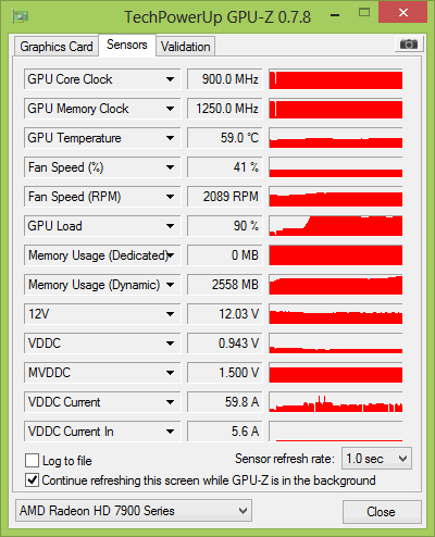

Nach 5 Minuten Ghosts;
Man kann zwar zocken, aber es ist kein Vergleich zu bevor ich MSI Afterburner installiert hatte. Vorher lief alles absolut flüssig und ohne das kleinste Ruckeln.
Jetzt hackt es andauernd und so :/

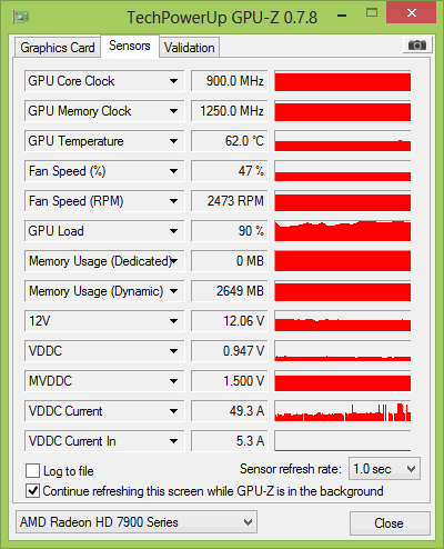

Jetzt läufts komischerweise gerade relativ flüssig:freak:
Sind die Werte denn so normal nac h 15 Minuten Ghosts unter besten Einstellungen?
62°C ist absolut unproblematisch. Wenns ruckt zieh nochmal nen Screen bzw, mach das Logfile von GPU-Z an.
