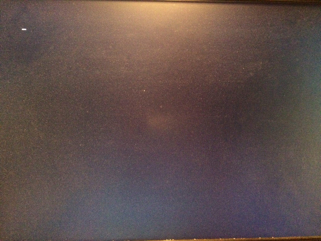

Hi,
Ich habe mein MSi p67a-gd53 von 4.3 auf 1.19 gedowngradet und nun bootet Windows nicht mehr, egal ob ich als erste Boot Prio meine Samsung SSD angebe oder nicht es kommt nur ein blinkendes Zeichen wie man es kennt
Ich habe auf Default gestellt und direkt auf AHCI aber es brachte nichts. Muss ich die Platte im UEFI Shell zuweisen? Und wenn ja, wie? Die Platten sind nicht formatiert worden und ich habe den offiziellen Downgradeguide via Stick verwendet. Das alte Bios ist drauf aber ich kann nicht mehr ins Windows.
Ich danke im Voraus

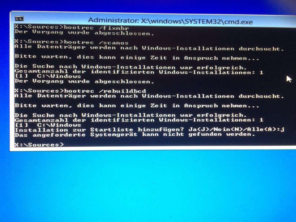

Naja das war ein Guide von einem MSi Team. Kann man denn keinen Booteintrag erstellen über UEFI? Das andere ist ja nicht dafür gedacht und das BIOS hat kaum Einstellmöglichkeiten.
Edit: Windows Boot Manager war auf einmal wieder im BIOS obwohl die Aktivierung über recovery nicht funktioniert haben dürfte. Jetzt geht wieder alles wie vorher.
