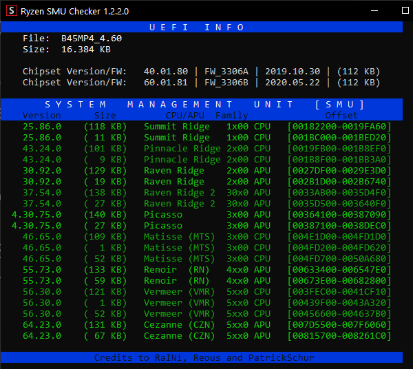

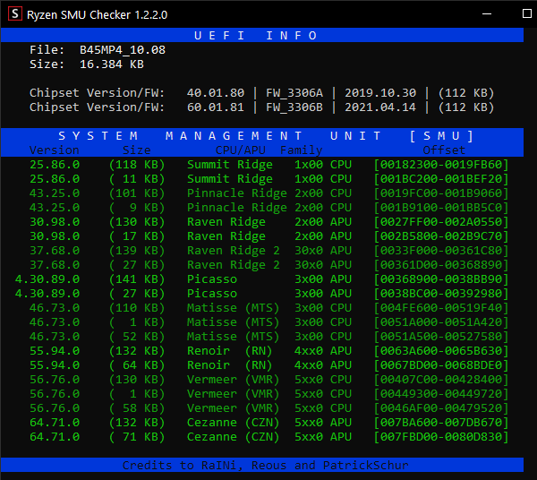

Mein ehemaliger Ryzen 7 2700X (Pinnacle) lief bis zur 8er BIOS-Version auf'm X470 Taichi ohne Probleme.
Der ASRock-Support hatte mir dies auch vorab per E-Mail bestätigt.
Der Ryzen 3 3100 (Matisse) sollte mindestens bis zur 4.60er BIOS-Version unterstützt werden.
Von mir aus gibt's dafür ein "Go"!
Ich schaue mal ins 8er und 10er BIOS, ob der µCode für den 3100 auch dort vorhanden ist.
Edit: Eigentlich ist in jedem der BIOS-Versionen auch der µCode für Matisse enthalten (siehe Anhang).

Wenn Du sicher gehen willst, dann flashe maximal die 4.60er Version für den Ryzen 3 3100.
Du könntest zusätzlich den ASRock-Support anschreiben (z.B.: support@asrock.nl in Englisch oder Deutsch), ob die neuesten BIOS-Versionen (8.01 und 10.01) auch mit deinem Prozessor auf dem B450M Pro4 funktionieren oder nicht.
